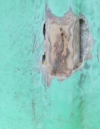

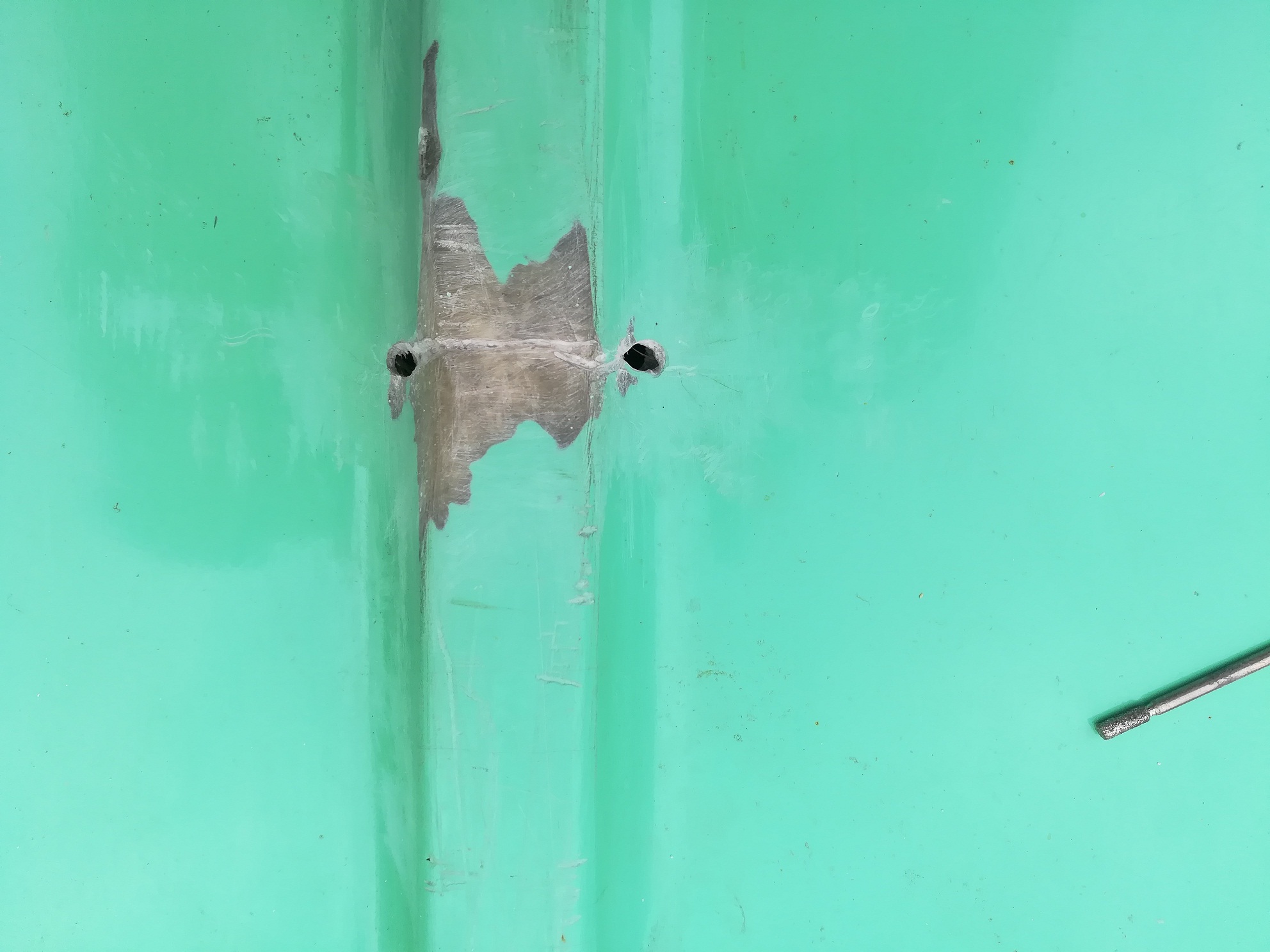

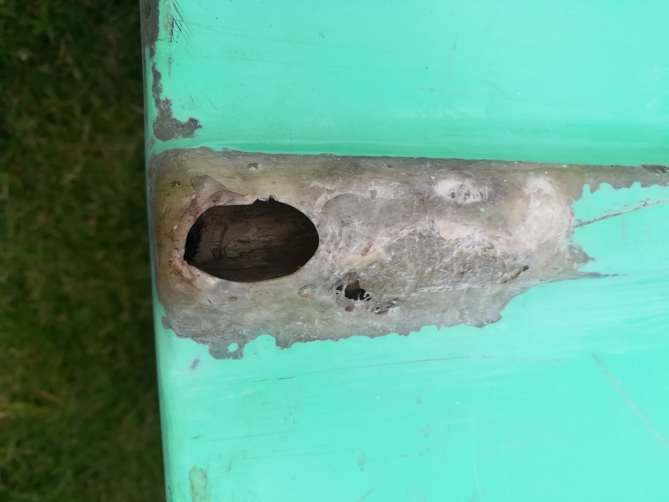

Zwracam sie do Was z prosba o pomoc.
Od niedawna stalem sie posiadaczem lodki skladanej wykonanej z laminatu wydaje sie ze jest to wlokno szklane. Lodka ta jest juz paro letnia i nosi slady uzytkowania drobne/ srednie odpryski jakies pekniecia , obtarcia etc. korzystajac z wolnego dnia i pieknej pogody postanowilem wziac sie za uzupelnienie w.w. co by wyeliminowac wszystkie mozliwe ew. przyczyny zatopienia sie;)
Od poprzedniego dodam 1szego wlasciciela (znajomego) dostalem zestaw naprawczy skladajacy sie z zywicy poliestrowej, utwardzacza i maty szklanej i wlasnie przy jego pomocy chcialem zrobic powyzsze naprawy.
Przegladajac pare stron interentowych ubzduralem sobie ze mniejsze ubytki wypelnie sama zywica bez maty a wieksze z mata! obcierki przelece z grubsza zywica bo nie zalezy mi na wygladzie a chce zrobic to nisko budzetowo!
Idac za rada producenta zywicy (zestawu napr.) a nie producenta lodzi (ktory de facto okazal sie bardzo tajemniczy zaslaniajac sie tajemnica patentowa) poszedlem smialo w papier P80 i wtedy zobaczylem pare pekniec ktore to rozprulem i z grubsza wyczyscilem a wtedy zapalila mi sie lampka STOP! postanowilem zasiegnac rady madrych glow czy aby sie nie zagalopowalem bo latwo jest napsuc a trudniej to pozniej naprawic.
Dlatego prosze was o porade jakie produkty zakupic (zelkoty/topkoty/ szpachle/farby/ i inne cuda wianki) i jak je zastosowac dodam tylko ze moim planem jest doporowadzenie tego "cudaka" do stanu uzytkowego z niewielkim budzetem i duzymi checiami!
Na dolaczonych fotach mam nadzieje ze widac bedzie moje "popisy"
Z gory dziekuje za kazda pomoc
LJB

Zrób zdjęcia całej łódki, abyśmy wiedzieli z czym mamy do czynienia.

Z telefonu trudno doradzać, ale bym oczyścił (szlifowanie) rysy i pęknięcia, nastepnie małe szpachlował epidianem z krzemionką koloidalną, a większe z użyciem tkaniny szklanej. Potem wygładzenie i malowanie całości. W sumie parę godzin zabawy plus czas na utwardzenie, o ile to co pokazałeś to jest wszystko, co należy naprawić.

Jak ma zestaw naprawczy, to pewnie poliester. Takie dziurki najlepiej się łata z obu stron. A do malowania polecam dobry podkład: viewtopic.php?f=1&t=28437
