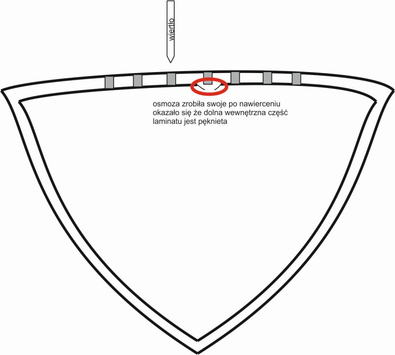

Mam problem, na jednym kadłubie wstrzykiwanie dało rade, ale zdecydowałem jak mam juz wszystko rozebrane trzeszczało w tym samym miejscu ale po nawierceniu okazało się ze dolna cześć pokładu jest pęknięta i powstała tam dziura więc nie mogę użyć strzykawki bo przeleci do środka. Jakieś propozycje jak to zrobić?
Ja mam pomysły żeby zakleić dziury tam gdzie jest pęknięte żywicia potem obrócić i wtrzyknąć od dołu w tym miejscu żeby zabezpieczyć potem odwrócić i wcisnąć reszt?
Co wy na to????

Możesz trochę jaśniej? Nie bardzo rozumiem, może jakiś rysunek.
PostNapisane: 15 maja 2017, o 10:50
Dołączył(a): 2 wrz 2015, o 20:22
Posty: 87
Otrzymał podziękowań: 9
rysunek poniżej.
Po nawierceniu dolna cześć laminatu okazała się być pęknięta w wzdłuż bojki jakieś 10 cm
wierciłem tylko w górnym laminacie i wydłubałem piankę żeby wstrzyknąć żywicę epoksydową ale teraz mi przeleci w bojkę.
teraz 2 opcje:
1. wyciąć i wstawić odbudowując pokład ale co pomiędzy dać?
2. zakleić tylko te dziury które sa na wylot czyli jakieś cztery, potem odwrócić bojkę pokładem do dołu. co spowoduje że jak wstrzyknę żywicę nie wleci do środka tylko zaleje ja, jak wyschnie to odwrócę normalnie i wstrzyknę w resztę otworów?
Może inne propozycje
nie jestem w stanie przez te dziury włożyć włókna maty do środka
Untitled-2.jpg [ 42.85 KiB | Przeglądane 6973 razy ]

Rozumiem że uszkodzone miejsce jest daleko od holta. Aby zrobić to dobrze niestety trzeba kroić. Można delikatnie zdjąć górną warstwę laminatu na powierzchni kontrolnej, obejrzeć straty i podjąć decyzję co do sposobu naprawy. Można dołożyć luk holta w tej okolicy, jeżeli nie będzie stanowić to konfliktu z osprzętem.
W kadłubach Explodera F18 są np. otwory technologiczne w owalnym kształcie ( stanowią 2/3 powierzchni górnej pływaka) i są zakryte wklejanymi pokrywami. W razie konieczności naprawy wewnątrz pływaka rozkleja się je i po robocie.
Nie wiem czy w Twoim przypadku jest to dobry pomysł bo trochę trzeba się przy tym napracować.

Tak też myślałem że nie bedzie tak łatwo, holta nie było nigdzie, teraz dostawiłem do naprawy sterów wymiana tak naprawde wstawienie wzmocnien sterów, a miejsce o które chodzi jest przed przednią belką więc prawie po drugiej stronie dojścia nie ma.
Najlepszym rozwiązaniem będzie jednak wstawić holta i mieć dostęp do środka, pewnie w drugiej wyglada to podobnie mimo że nie trafiłem na brak dolnego laminatu bo już zrobiłem epoksydem, ale jak bede wstawiał to odrazu na dwóch bo za jakiś czas nie bede robił malowania ponownie a tak wszystko zobacze od środka i odrazu naprawimy, tydzień dłużej popracuje - tydzień później wypłynę :-(

No i wycięte poniżej zdjęcie pęknięcia, drugie zdjęcie to zrobione pod luk holta, z przodu pewnie też tak będzie wyglądało.
Przy pęknięciu zrobię od spodu tkaniną i potem wypełnię epoksydem. i wstawie luk i będzie już chyba wszystko więc tylko malowanie i na wodę. Jeszcze myślę nad kolorem.

PostNapisane: 30 maja 2017, o 14:07
Posty: 87
Jeszcze pytanie o tikurille Temadur 90 czy 50 używałeś? do ninja
Bo chce zamówić zmieniam kolor na czerwony.
Już przygotowane do malowanie w do konca tygodnia powinien byc podkład a w nastepnym już konkretny kolor :D
