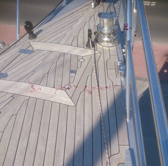

Najważniejsze w tej zabawie są: właściwe wymiary klepek, rozrysowanie ich i wygięcie po łuku w poprzek pokładu oraz dobry docisk. Wkręty i klej trzymają dobrze, ale podkład min. 15 mm.

O tak.
TEAK.jpg [ 91.34 KiB | Przeglądane 6560 razy ]
