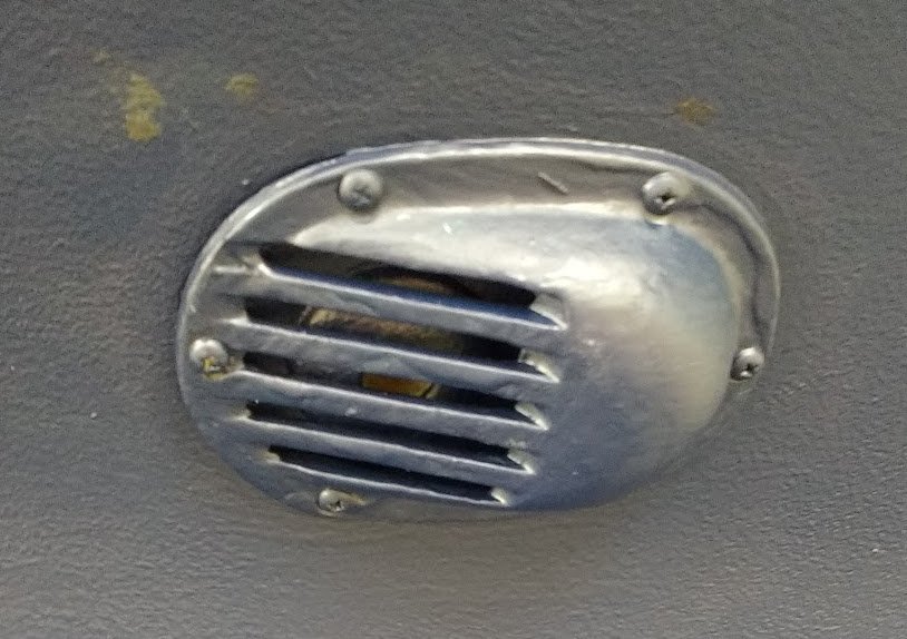

Łódka ma niby osłonę wlotu wody chłodzącej (patrz zdjęcie) i przepływała ponad 40 lat bez filtra. Nie mam też osobnego układu chłodzenia z wymiennikiem ciepła - woda idzie bezpośrednio na blok silnika.
Ale mimo wszystko zastanawiam się czy nie powinienem dołożyć filtra aby lepiej chronić impeler pompy wodnej. Ciekaw jestem Waszych opinii.
Czy warto? Nie spowoduje to nadmiernych strat ciśnienia na przewodzie ssawnym pompy? Dodatkowe ryzyko rozszczelnienia przewodu ssawnego?
Jak już, to jaki filtr? Wystarczy jakiś no-name plastik za 30pln?

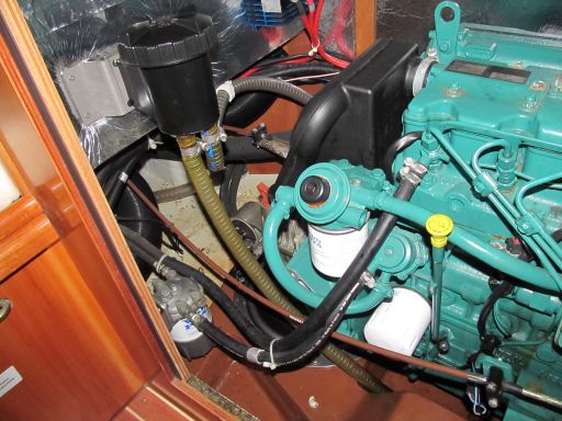

Tu w lewym górnym rogu fotki masz filtr wody u mnie na jachcie.
IMG_8000.JPG [ 62.83 KiB | Przeglądane 5551 razy ]
Jest tam wewnątrz dość spory wkład, który czyszczę średnio raz na miesiąc i zawsze jest on czymś solidnie zatkany i uświniony.
A wszystko to co wyłapuje ten filtr - w sytuacji jego braku - idzie w silnik i zatyka Ci przewody wodne powodując spadek wydajności chłodzenia silnika a w konsekwencji jego stopniowe przegrzewanie się.
A śmieci takie zasysane do układu chłodzenia rzeczywiście bardzo często uszkadzają wirniki pomp wodnych szczególnie w sytuacji, jeżeli wirniki te są miękkie z gumy a nie sztywne.
Także moim zdaniem założenie takiego filtra warte jest świeczki.
A założenie jego nie będzie na pewno powodować spadku ssania wody przez wirnik, natomiast może Cię uchronić przed dużymi kłopotami - pod warunkiem, że nie masz gdzieś ssania fałszywego powietrza przed wirnikiem.
Pamiętaj, że zamulanie kanałów wodnych w silniku nie następuje w jeden sezon.
Jest to proces długotrwały acz niezwykle "skuteczny". :-(
To że do tej pory Ci się udawało to nie znaczy, że tyle szczęścia będziesz miał nadal.

Nie - nie oszczędzaj - kup solidny filtr z wkładem wielokrotnego użytku - taki jak pokazałem powyżej.
Oszczędzisz sobie w przyszłości wielu kłopotów związanych z udrożnianiem zapchanych kanałów wodnych.
Uwierz mi - nie Ty pierwszy i nie ostatni o to pytasz.

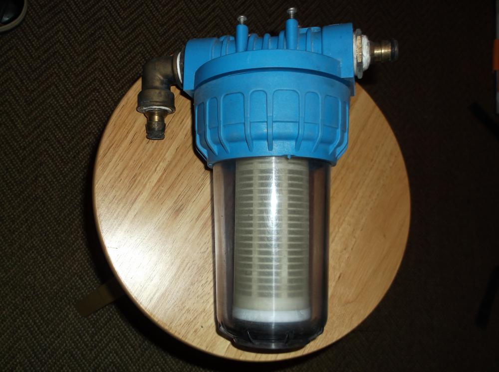

Ja mówię o filtrze wody zaburtowej tego typu:
https://www.google.pl/search?q=filtr+wo ... vo+penta&*
Z górnego rzędu na powyższych rysunkach.

Taki starczy?
https://www.szopeneria.pl/pl/p/Filtr-wody-zaburtowej-%2C-na-waz-12mm%2C-121x133mm/4497
Czy coś z tego?
http://www.emarine.pl/sm/113-filtry-wody-zaburtowej
Sa jakieś parametry doboru takich filtrów oprócz średnicy przyłączeń? Przepływ? Rozmiar oczek w siatce?

Z moich wieloletnich doświadczeń to wszystkie tego typu filtry - jak pokazane przez Ciebie na zamieszczonych linkach - mają oczka w siatce filtrującej rzędu 1-2 mm.
To wystarczy, żeby wyłapać śmieci a nawet piasek i muł.
Nie masz Rafał pojęcia ile razy - pływając po morzu - wyciągałem z mego własnego filtra garść piasku i mułu ...
Gdyby nie to to cały ten syf poszedł by w silnik.
Trzeba takie filtry czyścić bardzo systematycznie - raz na rok to czasem za rzadko.
A nic tak dobrze nie dławi potem przepływu odkładając się w kanałach wodnych silnika jak właśnie taki drobny piaseczek i muł.
Odkłada się to latami - po odrobince - milimetr tu, milimetr tam aż w końcu masz taką sytuację, że woda nie leci a silnik się zaczyna powoli, powoli przegrzewać...
Jak to usunąć ?
Trudny i bardzo żmudny proces.
Trzeba silnik przepłukiwać silnym strumieniem bieżącej wody w kierunku odwrotnym do kierunku przepływu wody w normalnej pracy silnika.
Jest to bardzo żmudny i długotrwały proces bo te odłożone przez lata drobiny piasku i mułu zbijają się w bryłki o twardości kamienia i osadzają się w zakamarkach silnika.
Stosuje się do tego także preparaty zmiękczające - zalewasz silnik takim preparatem - zostawiasz tak i po jakimś czasie płuczesz go.
I powtarzasz ten proces wielokrotnie, i znów i znów i znów ...
Jak to niektórzy mawiają "at mortem usrandum" ... :-(
Dlatego tak ważne jest bieżące stosowanie (i czyszczenie) filtrów wody zaburtowej.
Bo obiegu wewnętrznego czyścić nie trzeba - Ty go nie masz ale jak jest taki (a obecnie chyba wszystkie silniki maja go) to zwykle jest zalewny glikolem i broń boże wlewać tam wodę bo grozi to zakamienieniem układu.
Pytasz który filtr zastosować ?
Tego pierwszego nie znam - być może jest OK ale go nie znam.
Ten drugi jest bardzo dobry - sam mam podobny - akurat taki stosuje się w wielu silnikach znanych firm więc raczej kup taki.

Popatrz na tą fotkę mego silnika kilka postów wyżej - w centralnej jego części - nad pompą paliwa - jest taki czarny duży pakunek - to jest filtr powietrza.
Wymienia się go zgodnie z instrukcją co 500 godz.
Właśnie go wymieniam drugi raz - a stary jest koszmarnie brudny wewnątrz.
A bez filtra ten cały syf z powietrza zasysany jest do cylindrów ze wszystkimi tego konsekwencjami.
Nie powinno się pływać bez filtra powietrza.
Pomyśl jak sobie taki założyć choć nie wierzę, że w oryginale fabryka nie zaprojektowała go.
Ten filtr wody to niegłupi pomysł tylko czemu to takie drogie?
Bo to naprawdę dobra rzecz a dobre rzeczy kosztują.
I filtr wstępnego oczyszczania paliwa w tym filtrze też trzeba wymieniać regularnie - u mnie w VP co dwa lata.
Jak chce się nie mieć kłopotów z paliwem i pompą wtryskową (co skutkuje równą praca silnika) to filtry wstępnego oczyszczania i separator wody należy stosować (i regularnie go czyścić i wymieniać).
PS Trudna ze mną jest rozmowa w sprawach silnikowych - prawda ? :rotfl:

Mój filtr wody widać na zdjęciu, duży jest, ciężki, siatka w środku bardzo drobna. Czyszczę go jak w środku zrobi się ciemno, tak 2-3 razy w sezonie, zależy gdzie się pływa.
Filtru za pompą wody nie mam, a pomysł wydaje się bardzo dobry, muszę się zastanowić.
Filtru powietrza nie mam, bo stare VP nie przewidywały. Mam tłumik jak u rawonsailsa.
Natomiast jeżeli chodzi o słabe chłodzenie, to u mnie przyczyną było zakamienienie otworu przelotowego koło termostatu. To ponoć często się zdarza, jak wyczytałem w szwedzkiej instrukcji dla opornych, napisanej przez jakiegoś pasjonatę. Po odkuciu kamienia działa wszystko dobrze. Może warto tam zerknąć?
DSCF5152_2.jpeg [ 80.1 KiB | Przeglądane 5406 razy ]
Mam taki filtr w domu przed osmozą bo do tego został on stworzony.
Ma w stosunku do wcześniej proponowanych jedną wadę - jest duży, dużo cięższy i odkręca się od dołu a czasem jak się zassie to kaplica.
Skuteczny jest na pewno tylko mniej wygodny w użyciu bo to chyba wersja 10. calowa.
Wcześniej prezentowane oryginały bez kłopotów odkręcają się od góry i jest to ich niezaprzeczalnym plusem, bo nie zalewa się pół przedziału silnikowego w czasie tej operacji.
Cenowo trochę tańszy ale coś za coś.
Tego nie wiedziałem, taki kupiłem razem z jachtem. W każdym razie działa dobrze.
Jest ciężki, co oczywiście jest wadą (zwłaszcza waży woda w nim), i gdybym teraz kupował, albo zmieniał, to kupiłbym mniejszy ;)
Tutaj też się nie zalewa za wiele. Odkręcasz cały dół i wodę masz w nim, wylewa się tylko trochę, nie jest to problem.
