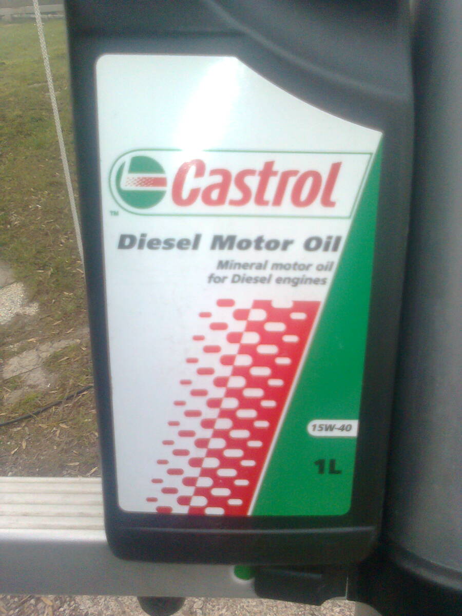

Ale wracając do silników jachtowych - od lat do VP leję Castrol 5W/40 (oczywiście mineralny) i silniki moje mają się dobrze.
Możesz zdradzić, który olej 5W40 Castrola jest mineralny??

Mam dokładnie to samo pytanie. Który Castrol 5W40 jest mineralny?
Taki, na którym jest wyraźnie napisane MINERALNY.

A tak nawiasem mówięc, Włodku, kaj to zdjęcie
Jutro Wam podeślę fotkę bo dziś już nie mam siły iść do pakamery w Klubie
Bo jutro właśnie minęło :-P
Aleś Ty chłopie niecierpliwy...
Cycuszkiem się najpierw pobaw - cycuszkiem ... :rotfl:
Oto oczekiwane przez naród zdjęcie:
