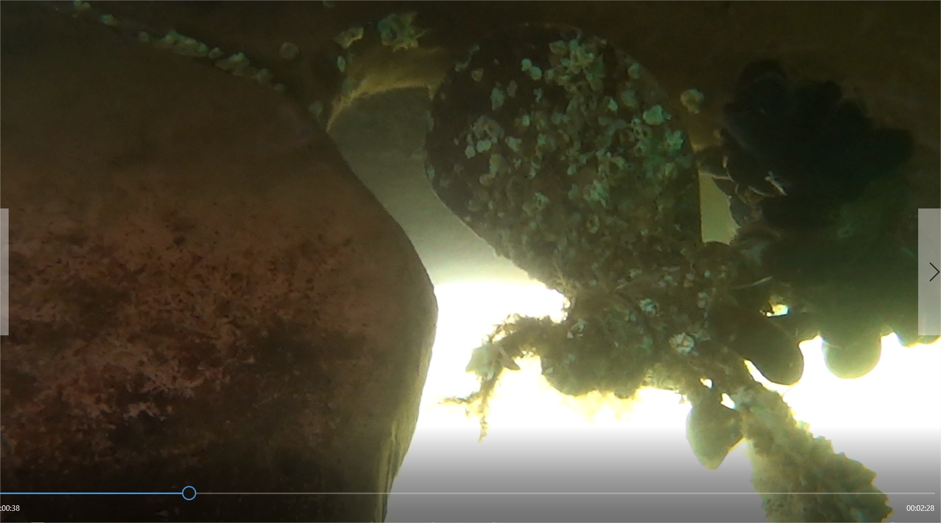

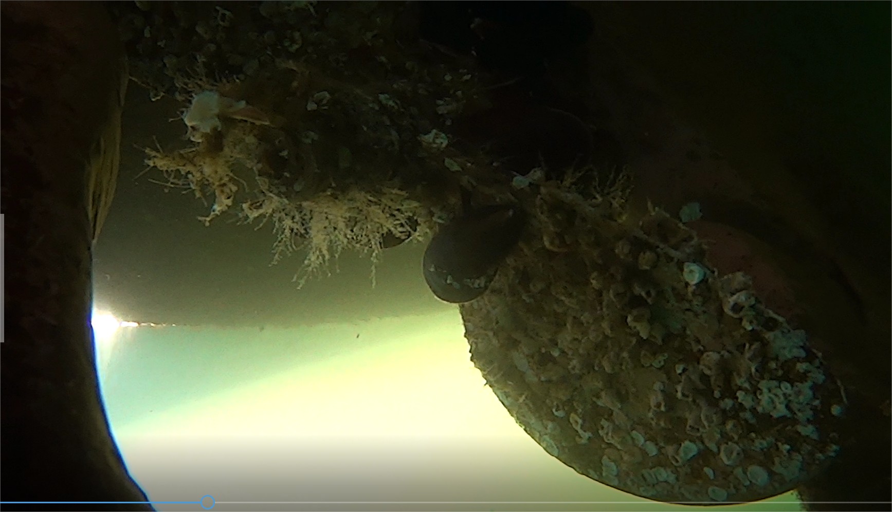

Po prostu juz pod koniec zeszlego sezonu zauwazylem:
Jedziemy na silniku, temperatura skacze, wiec moze byc cos z termostatem, ale takowy chyba mam nowy w czesciach.
No sruba tez jest troche obrosnieta co nie ulatwia.
Zauwazylem, ze mam wylot do wymiany, bo zeliwo jest pekniete (mowa o rurze wydechowej) Generalnie woda z wydechu pryska pieknie, wiec nie wyglada na przypchane.
Jak ciagne na katarynie to po jakims czasie dymi na bialo i czarno razem, czarny wyglada bardziej jak sadza.
Najgorsze ze nie wiem gdzie szukac czesci, no i jak okaze sie ze trzeba cos wymieniac, to nie bardzo sie znam. Pewnie bym zrobil bo jestem uparty. Najgorsze, ze malo miejsca.

Rafa koralowa na śrubce

I wystarczy by zadymić.
O skorodowanym wydechu nie wspomnąwszy...
