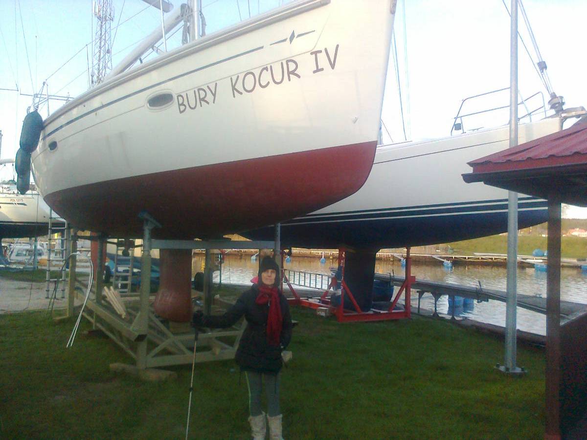

I myśmy tez ten czas wykorzystali.
Pogoda wczoraj była rewelacyjna - oczywiście w skali ostatniego tygodnia :rotfl:
A antyporost Hempla sechł w ciągu kwadransa.
Już gotowi do wodowania.
