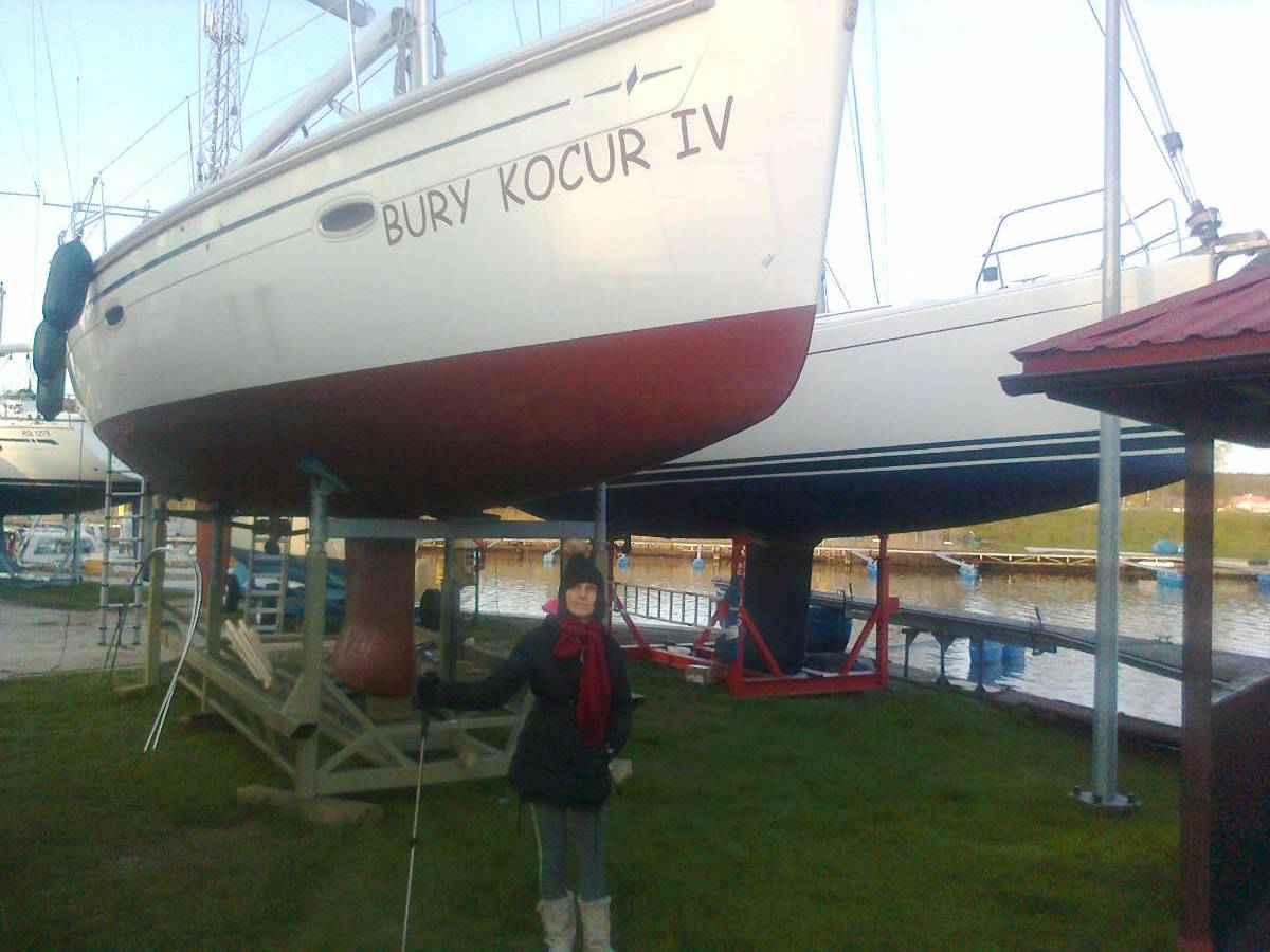

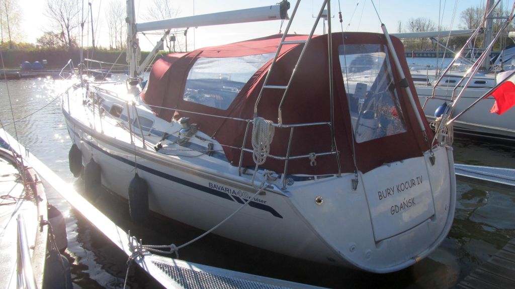

Porównaj sobie - ten napis ma ok 8 cm (no może 10 cm):
IMG_8359.JPG [ 108.45 KiB | Przeglądane 5769 razy ]
a ten 20 cm:
Bury Kocur IV.jpg [ 109.11 KiB | Przeglądane 5769 razy ]
A teraz sam oceń wielkość liter.
