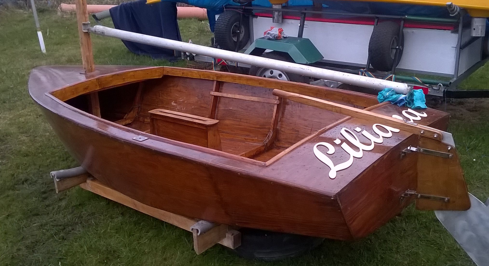

Witam, robiłem remont Maka 303 w zeszłym roku. wymieniałem pokłady bo tez mialem mega zniszczone. Zakupiłem sklejkę wodoodporną 6 mm i wymieniłem. wszystko na wkręty do drewna nierdzewne małe zamiast gwoździ. A tak mi to wyszło. Dodaj jakieś zdjęcia o co dokładnie chodzi to będzie można coś powiedzieć.

Witam, Twoja łódka właściwie mnie zainspirowała do napisania tego postu ;) Świetnie wygląda!
Zasadniczo elementy poszycia dna są przegnite w obrębie pomiędzy przednią komorą wypornościowa a skrzynką mieczową i kawałek stępki również jest miękki. Poza tym łódka jest kompletna.

Planów nie mam tylko to co w necie z budowy ogólnej, kil tez zmieniłem bo był masakryczny, dla mnie tylko wymiana całej sklejki ale problemem chyba będzie tez wewnetrzny laminat który chyba sięga na kilson i wzdłużniki, pewnie przeciekało już dawno i ktoś chciał zabezpieczyć. Po pomalowaniu swojej okazało się ze woda też się dostaje mimo uzupełnienia klejem wodoodpornym, potem 8 warstw lakieru i 4 w środku i tak dostawała się do środka, dopiero po zewnętrzenej stronie stronie zrobiłem laminatem i przestało.
Ale ogólnie ciężka sprawa moja nie była tak zniszczona, lepiej na jej bazie zbudować od nowa maka w drewnie. Takie jest moje zdanie. Nie znam nikogo kto by się zabrał za to. Ja robiłem wszystko sam.
