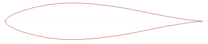

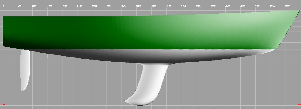

Mnie się dobrze pracuje z XFLR5 - ciekawe swoją drogą, jakie są różnice...
ale poza wszystkim Cors ma rację: oprócz hydrodynamiki niemniej ważna jest mechaniczna strona projeku.
A wracając do hydrodynamiki płetw - nie spodobały Ci się moje sprzed 2 lat? Bo ja tam jestem zadowolony z profilu "semi-laminar 19%"
SL19.jpg [ 29.74 KiB | Przeglądane 7627 razy ]
a to, że wyszło mi, iż podcięcie u nasady płetwy steru, jak w ogonie wieloryba, zmniejsza opór indukowany, też uważam za ciekawy wynik :)
calosc.jpg [ 60.18 KiB | Przeglądane 7627 razy ]

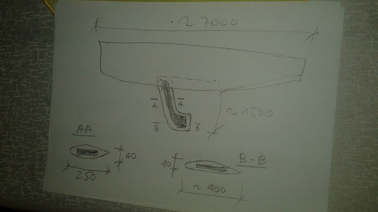

To może szkic, co mi chodzi po głowie :rotfl: . Właściwie to chowany kil w skrzynce . Rdzeń z płyty stalowej z większością masy w "bulbie " , dzięki czemu dobry moment prostujący. Niezbyt szeroki, dzięki czemu profil o przepływie laminarnym i skrzynka niska. Natomiast " bulba" o wydłużonym przekroju. Szczelina w stępce 44 mm.
20170428_200631[1].jpg [ 263.99 KiB | Przeglądane 6915 razy ]
PostNapisane: 1 maja 2017, o 16:43
Posty: 1143
Podziękował : 243
Otrzymał podziękowań: 448
Pomysł dobry czy do d...y ? Nie rozumiem ciszy w temacie, może ktoś mnie oświeci?
