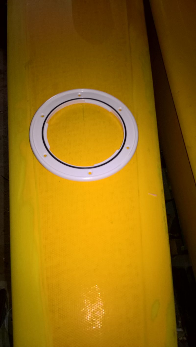

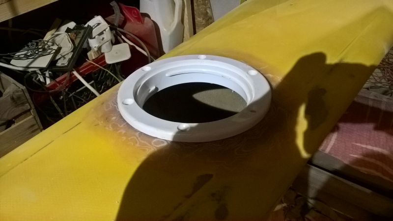

luki 143 mm małe, dodam zdjecie gdzie mają być zamontowany. I z tego też będzie można dobrać farbe lub żelkot, strzykawka oczywiście mój błąd. :rotfl:

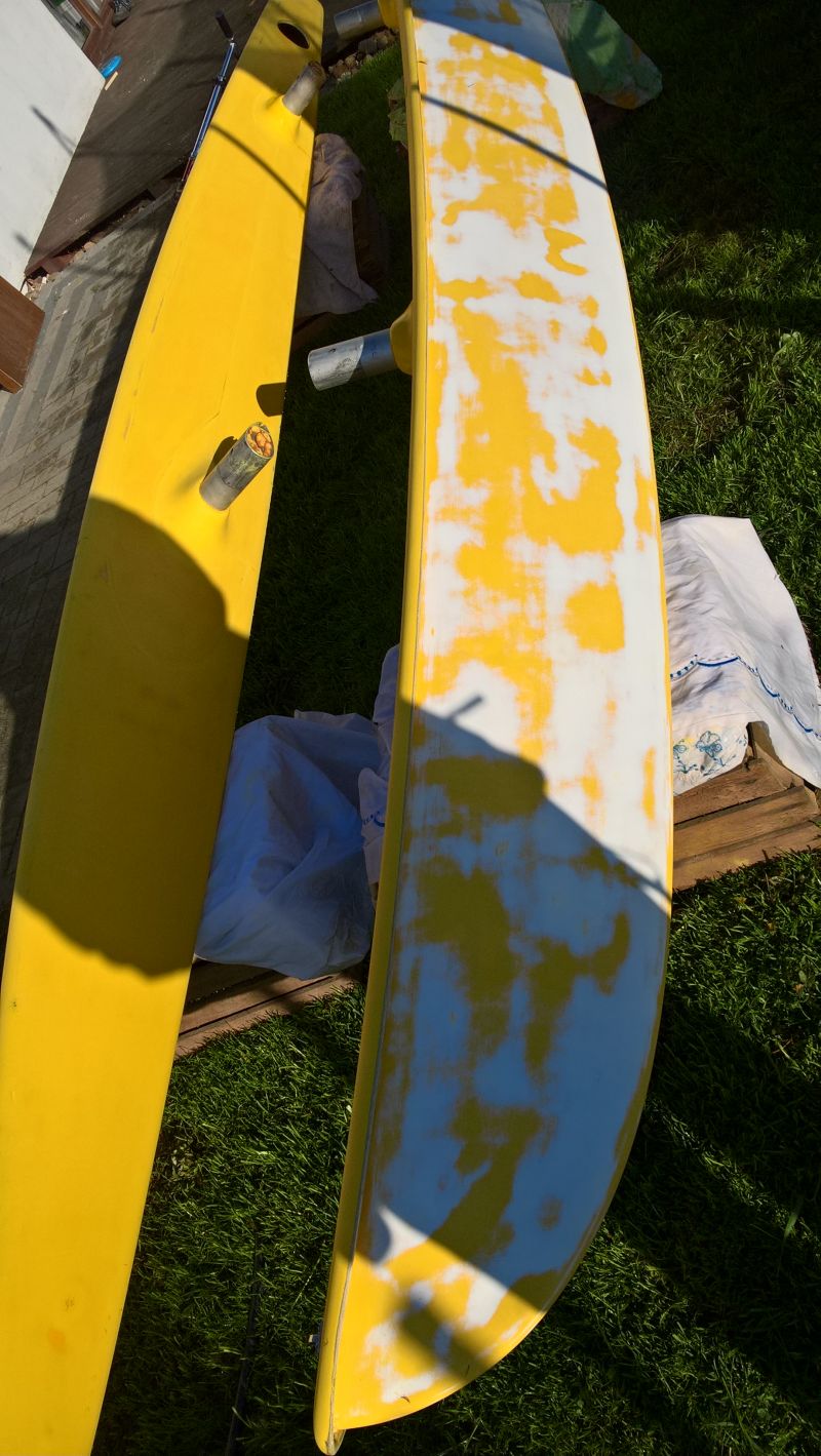

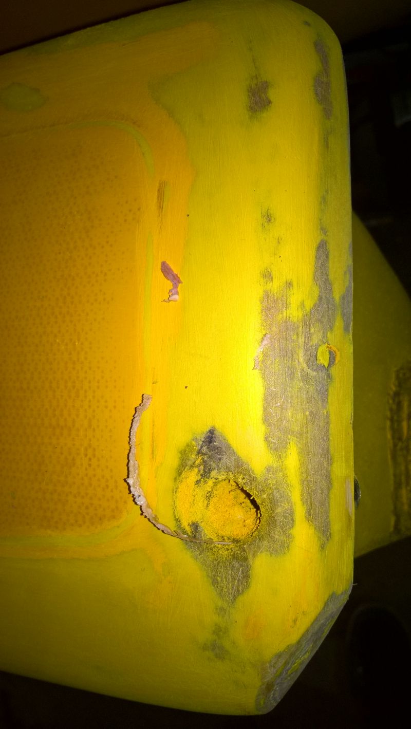

Poniżej zdjęcia. Tylko epoksydem czy poliester?
Co to za farba była to nie mam pojęcia. Poprzedni właściciel tez nie pamięta co to było :-(
Komentarz: nie widać dokładnie ale tu jest miękko

Komentarz: Odpryski starej farby nie mam pojęcia jakiej !!!
Epoksydem.
Większe ubytki szpachlowania itd - epoksyd lepiej trzyma do poliestru, niż poliester do poliestru - zwłaszcza w warunkach amatorskich.
Szpachlówkę zrobisz sam mieszając epoksyd (np. epidian) z krzemionką koloidalną, gęstość dobierzesz sobie eksperymentalnie do własnych potrzeb.
Za ten post autor robhosailor otrzymał podziękowanie od: sirk44

Dokładnie zmatować, tam gdzie się łuszczy do warstw nie budzących wątpliwości, całość malować podkładem epoxydowym, najlepiej natryskiem mokro na mokro tak ze 3 warstwy, po wyschnięciu zmatować papierem 360 lub drobniej, jeśli będą przetarcia po matowaniu natrysnąć jeszcze jedną cieńką warstwę. Ze względu na fakt że jest to łódka która w wodzie przebywa jedynie w czasie pływania, można całość pomalować poliuretanem.
Osobiście od lat używam przemysłowego poliuretanu Tikurilli i nie mam do niego żadnych zastrzeżeń. Niezbyt dogodny jest żółty kolor, gdyż bardzo kiepsko kryje i wymaga wielu warstw, aby efekt by zadowalający. Oczywiście najlepszy efekt daje malowanie natryskiem, po dokładnym wyschnięciu jeśli jakość powierzchni nas nie zadowala, przeszlifować całość na mokro papierem 1500-2000 i wypolerować.
Później szkoda używać takiego ślicznego kadłuba, bo może się porysować ;)

Witam, pytanko czy możecie zaproponować luk z wysokim kołnierzem do otworu bo ten który dałem na zdjęciach jest trochę za niski, otwór w laminacie 111 mm, luk holta 150 mm,
kolor nie ma znaczenia. bo nie mam gdzie na żywo zobaczyć. jakiś link. Z góry dziękuje.

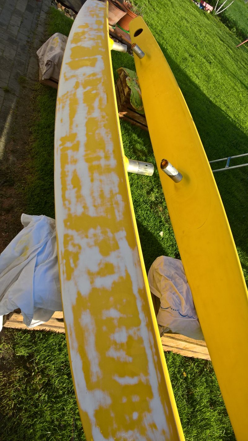

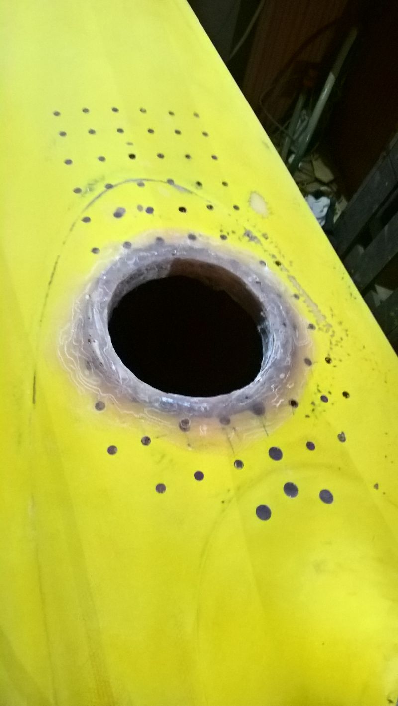

Witam, wracam do tematu malowania wyczyściłem już kadłuby, musiałem zdzierać stara farbę o po kilkunastu latach dużo luźnych placków było ale jest teraz ok. w trakcie odsłoniły się jeszcze miejsca osmozy, na klejeniu burt do pokładu więc wypełniłem żywica epoksydową. po wycięciu pod luki okazało się ze nie ma wzmoćnień pawęży aluminum po 40 latach utleniło się. zrobiłem nowe wzmocnienia i od środka pokryłem żywica bo oprócz aluminiowej blachy była jeszcze sklejka też po tylu latach jak papier. Teraz pytania:
1. Malowanie podkładem 2-3 warstwy epoksydowym może być Sealine 5:1 Lightprimer GRP?
Może macie propozycje lepszego?
2. Na podkład zgodnie z podpowiedzą ninja znalazłem Temadur 90 Połysk kolor już dobiorę, czy chodziło Ci o tą farbę?
Zdjęcia dodam później jak to wygląda teraz.

Tak, dokładnie używam Temaduru. Co do podkładu myślę że może być, ja używam sealine jako pierwsze warstwy, bezpośrednio pod poliuretan maluję Epinoxem Bosman 77 ( jest to farba grubo-powłokowa, o doskonałych własnościach antyosmotycznych) Do malowania natryskiem pneumatycznym trzeba mocno ją rozcieńczyć lub użyć Bosman 54 (trochę więcej rozpuszczalnika dodali do niej w fabryce). Epinoxy dają warstwę połyskliwą więc przed malowaniem poliuretanem trzeba ją zmatować.
Sealine można malować natryskiem mokro na mokro i działa wtedy nieźle jak szpachla natryskowa, kryje wszystkie rysy i drobniutkie ubytki.
Drobne odpryski maluję natryskiem mokre ne mokre np10 warstw, po wysuszeniu można oszlifować i pozbyć się trudnego do zaszpachlowania drobnego odprysku.

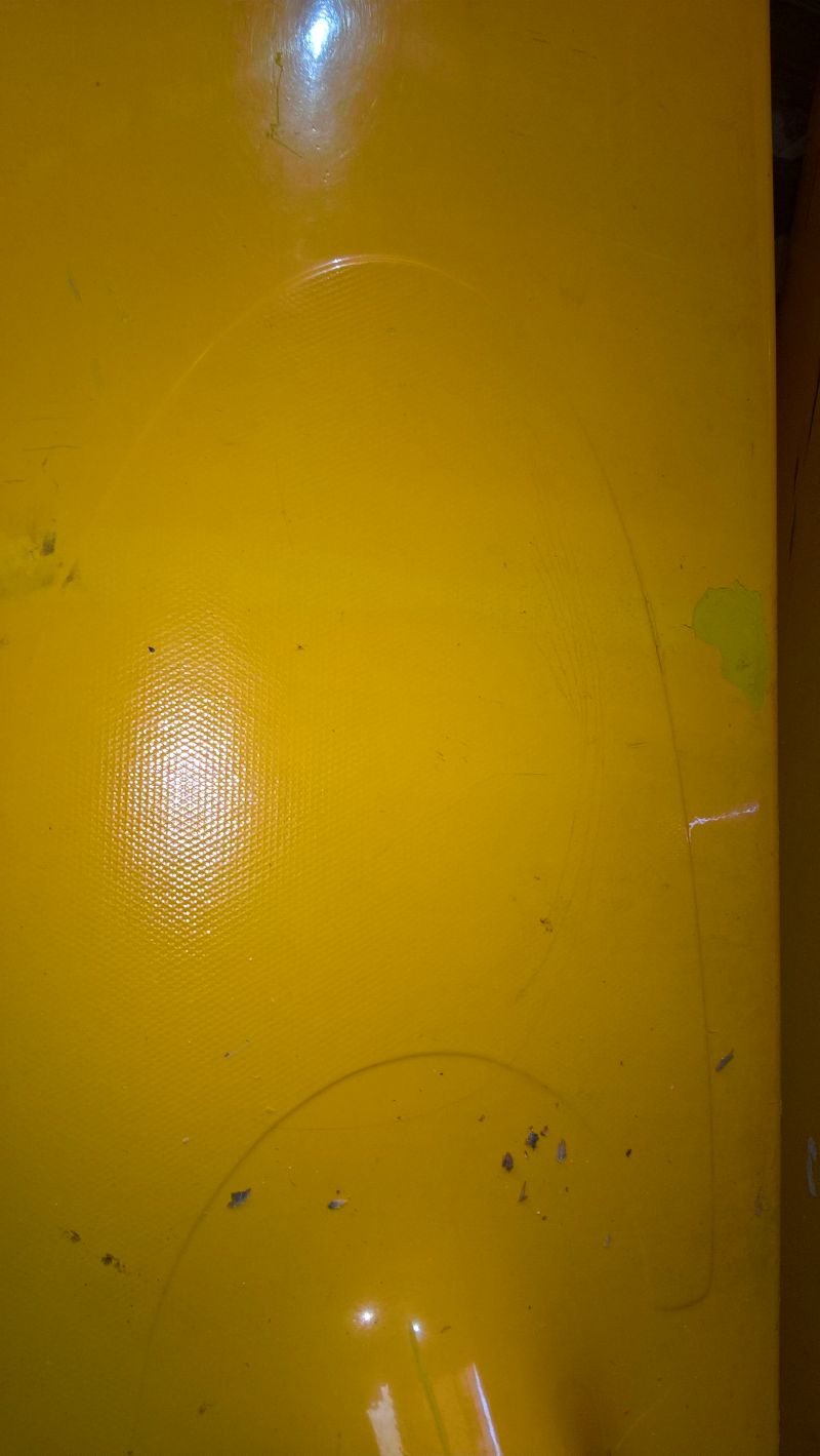

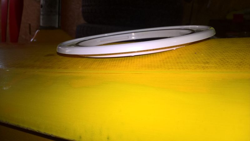

Ok, dzięki za podpowiedz, odnośnie malowania, poniżej zdjęcia, jak widać i jak się dowiedziałem malowane było podkładem białym na to poszła akrylowa farba samochodowa, malowane było za granicą więc dokładnie co to było to nie wiem. Odnośnie strzykawki to nawierciłem otwory co 4 cm zagiętym gwoździem trochę ruszyłem piankę w każdym otworze, potem żywica epoksydowa, i czekanie aż wyschnie, uważam że wyszło dobrze nie ugina się już pod naciskiem, innej metody nie bałem pod uwagę, zdjęcia dodam jak znajdę bo gdzieś zgrałem i nie mogę odszukać. tak samo jak wzmocnienia pawęży.
Odnośnie malowanie jeszcze tylko pytanie czy malujesz w komorze w stałej temp. czy warunki amatorskie? Bo mam możliwość w komorze.
Jeszcze zdjęcia, laminat jest zmatowiony i ostatecznie przetarty papierem 220

Fantastycznie, skoro metoda strzykawkowa zadziałała to właśnie ubyło mi połowa roboty. :cool: .
Podpowiesz jeszcze jakiej żywicy użyłeś?i jakiego utwardzacza?

Dałem Epidian 53 a utwardzacz PAC bo taki był tylko w sklepie.

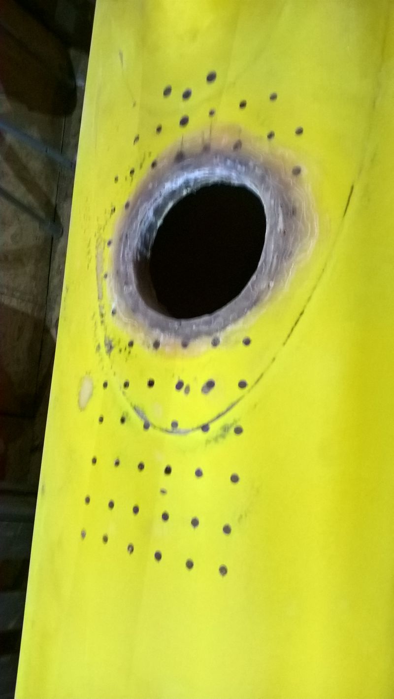

Mam problem, na jednym kadłubie wstrzykiwanie dało rade, ale zdecydowałem jak mam juz wszystko rozebrane trzeszczało w tym samym miejscu ale po nawierceniu okazało się ze dolna cześć pokładu jest pęknięta i powstała tam dziura więc nie mogę użyć strzykawki bo przeleci do środka. Jakieś propozycje jak to zrobić?
Ja mam pomysły żeby zakleić dziury tam gdzie jest pęknięte żywicia potem obrócić i wtrzyknąć od dołu w tym miejscu żeby zabezpieczyć potem odwrócić i wcisnąć reszt?
Co wy na to????

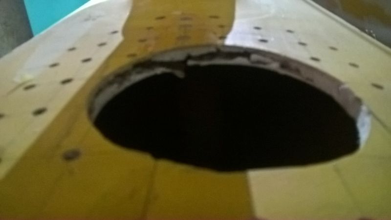

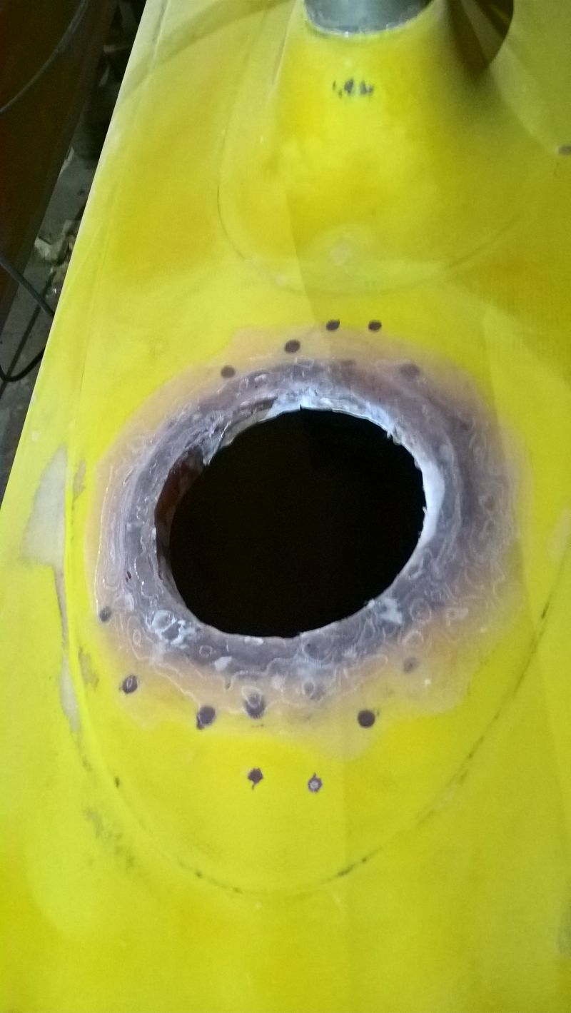

PostNapisane: 16 maja 2017, o 21:34
Dołączył(a): 2 wrz 2015, o 20:22
Posty: 87
Otrzymał podziękowań: 9

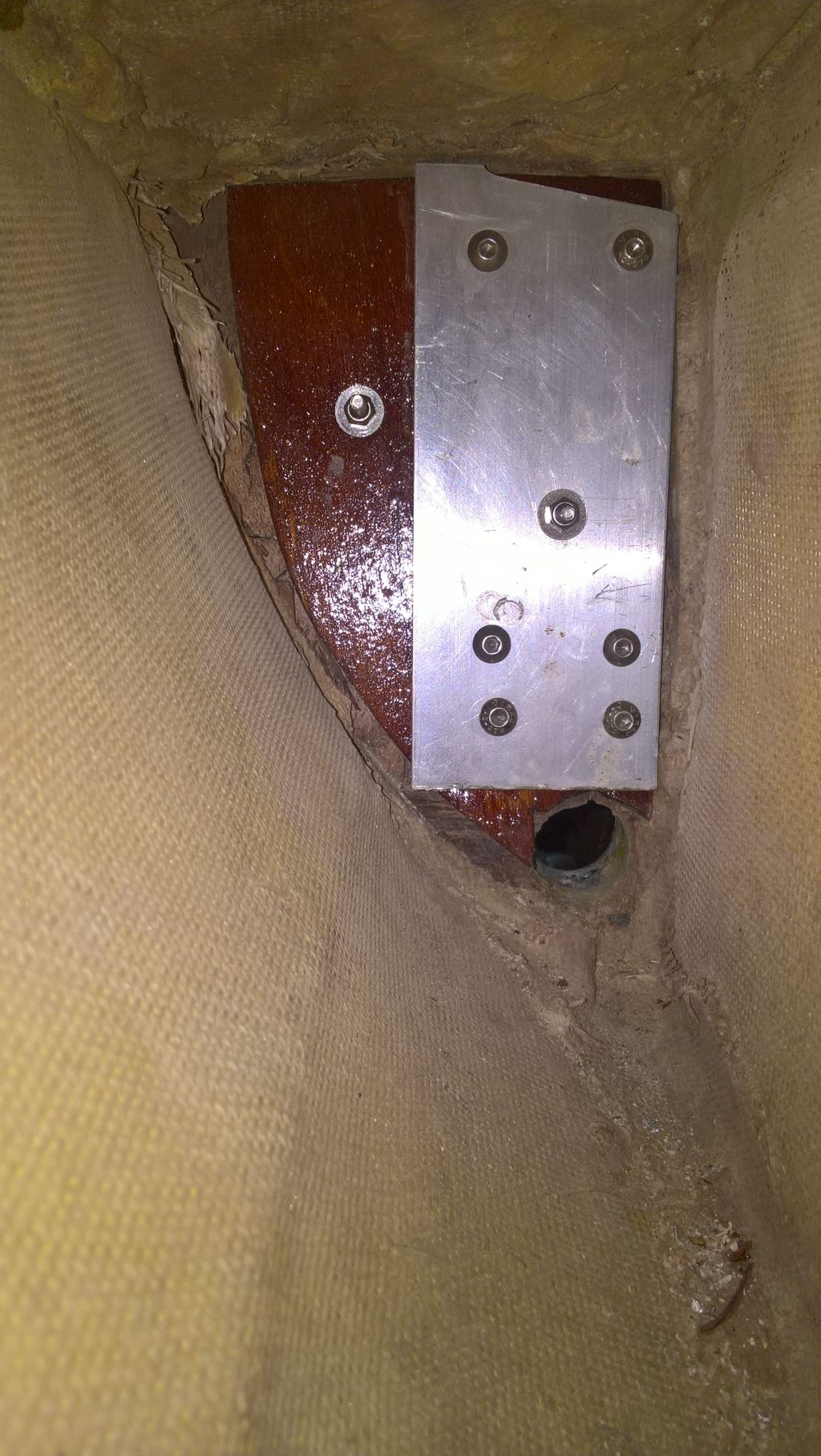

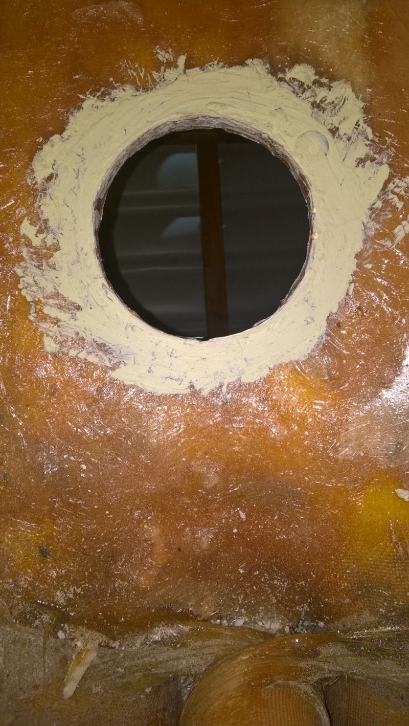

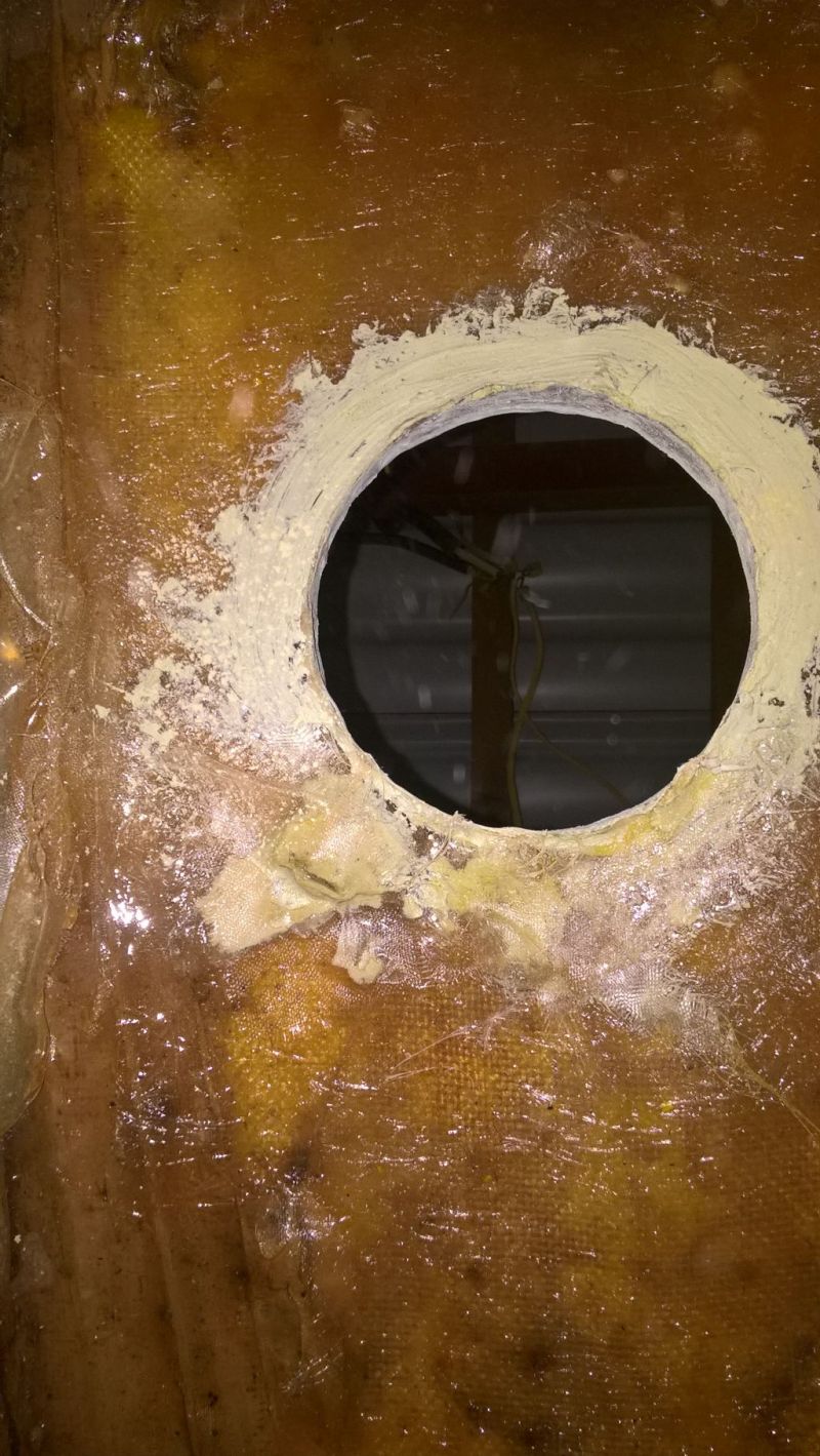

No i wycięte poniżej zdjęcie pęknięcia, drugie zdjęcie to zrobione pod luk holta, z przodu pewnie też tak będzie wyglądało.
Przy pęknięciu zrobię od spodu tkaniną i potem wypełnię epoksydem. i wstawie luk i będzie już chyba wszystko więc tylko malowanie i na wodę. Jeszcze myślę nad kolorem.

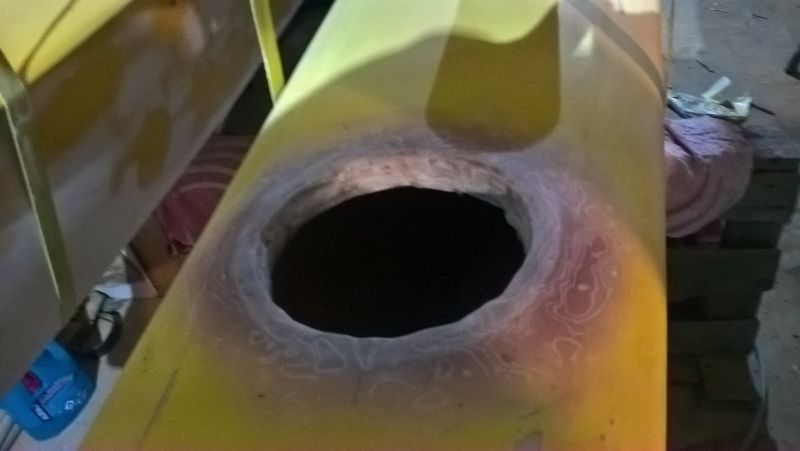

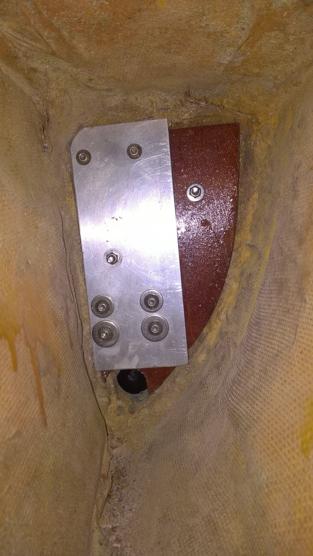

a tak mi to wyszło po wzmocnieniach i wstawieniu luków. teraz ostateczne czyszczenie pod malowanie mam nadzieje :D

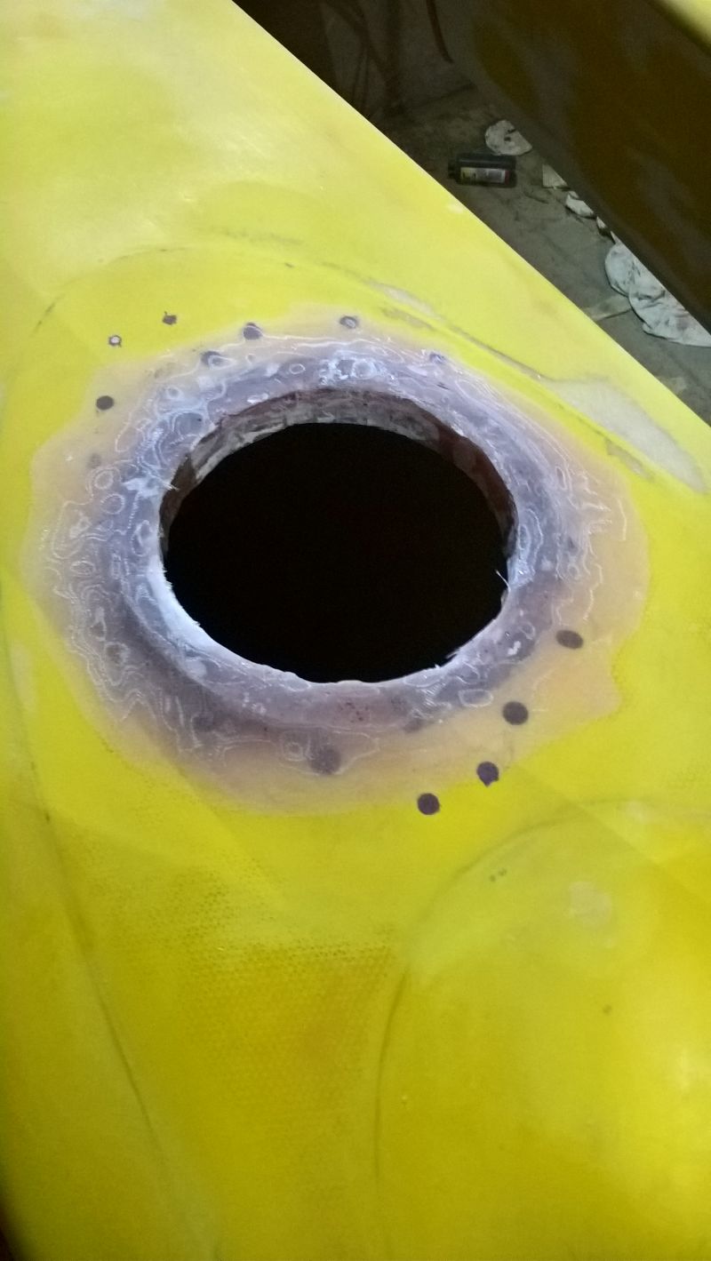

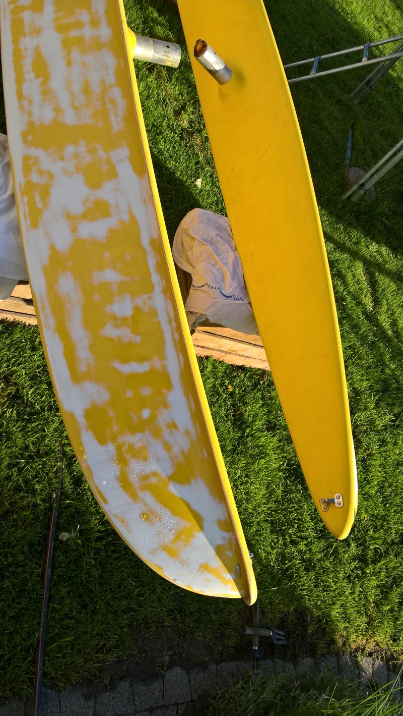

PostNapisane: 26 maja 2017, o 08:22
Posty: 87

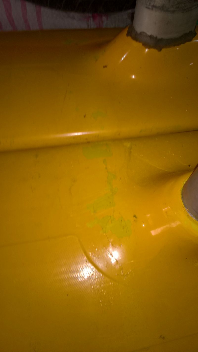

A tak wyszły wzmocnienia sterów pawęży, i wzmocnienia od doły luków w miejscach które dopadła osmoza. Myślałem jeszcze nad zalaminowaniem wzmocnienia pawęży ze sklejki i potem na to aluminium, dla wzmocnienia? Jak kupiłem pawęż była popękana i zrobiłem rowki w celu zalamanowania i wzmocnienia. Co o tym myślicie?
Jeszcze pytanie o tikurille Temadur 90 czy 50 używałeś?

PostNapisane: 30 maja 2017, o 14:07
Posty: 87
Jeszcze pytanie o tikurille Temadur 90 czy 50 używałeś? do ninja
Bo chce zamówić zmieniam kolor na czerwony.
Już przygotowane do malowanie w do konca tygodnia powinien byc podkład a w nastepnym już konkretny kolor :D
