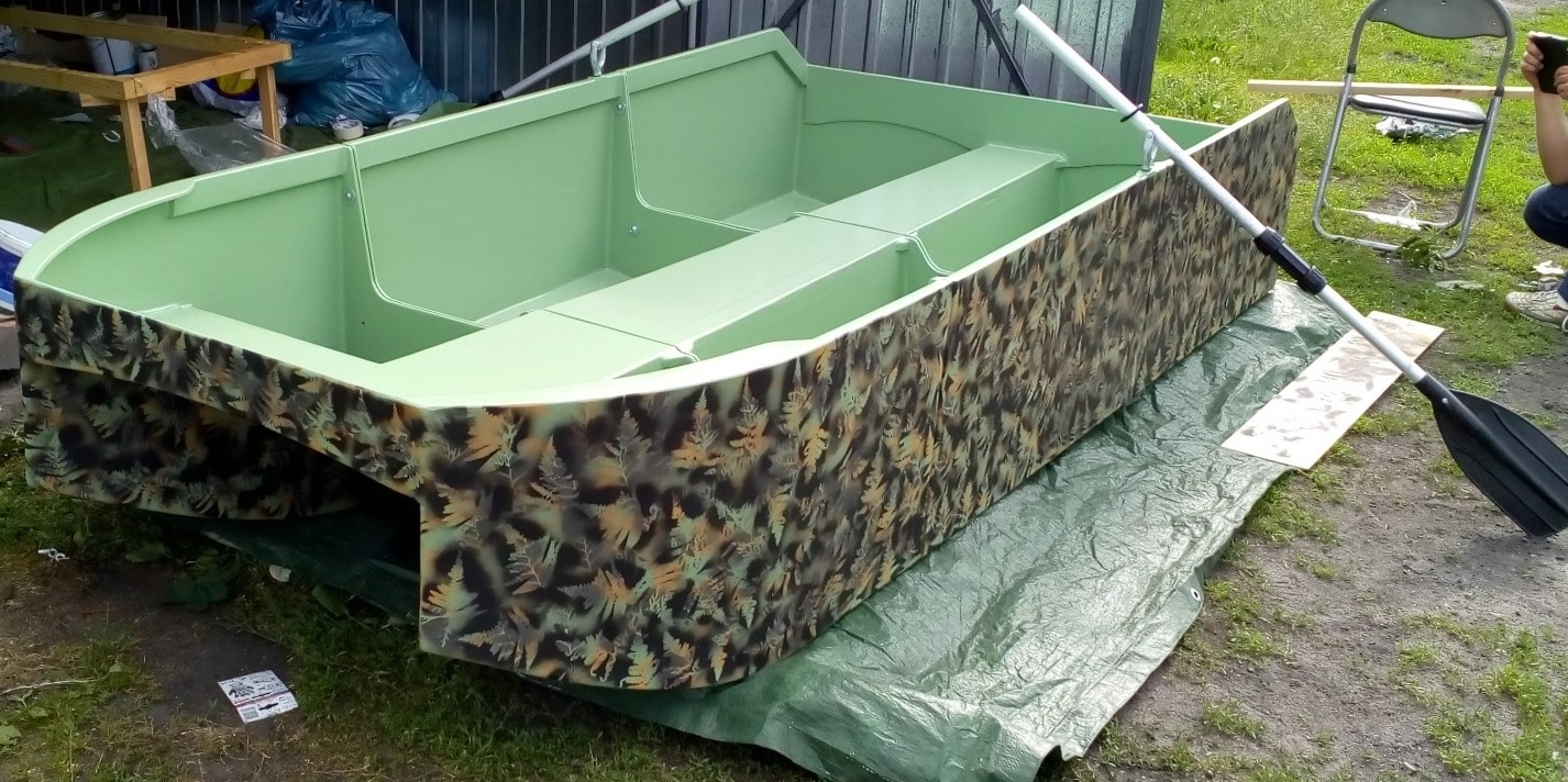

Wyszło całkiem nieźle :)
sssss.jpg [ 428.67 KiB | Przeglądane 9580 razy ]
PostNapisane: 19 cze 2017, o 09:47
Dołączył(a): 24 paź 2016, o 11:46
Posty: 223
Lokalizacja: Podlaskie
Podziękował : 30
Otrzymał podziękowań: 78
Uprawnienia żeglarskie: Błogosławieństwo szamana plemienia Mtete
A innych liściejów w lesie nie było?
Marcin B.
PostNapisane: 19 cze 2017, o 10:09
Dołączył(a): 3 lut 2017, o 21:02
Posty: 56
Otrzymał podziękowań: 4
Uprawnienia żeglarskie: majtek cudotwórca
Te mi się podobały.
PostNapisane: 19 cze 2017, o 10:11
Posty: 8069
Otrzymał podziękowań: 2429
Bajka z mchu i paproci? :D
PostNapisane: 19 cze 2017, o 10:21
Posty: 9316
Otrzymał podziękowań: 2224
Normalnie Optypesymist w wersji hard. :D :cool:
Gratulacje!
PostNapisane: 19 cze 2017, o 10:38
Posty: 56
Gratulacje!
Nie wiem o co Ci chodzi z Optypesymist ale dzięki. Moro malowało się naprawdę łatwo. Zdecydowanie łatwiej niż się spodziewałem i jestem zadowolony z efektu. Dzięki za pomoc w doborze farb.
PostNapisane: 19 cze 2017, o 10:42
Posty: 1938
Lokalizacja: W-wa
Podziękował : 52
Otrzymał podziękowań: 244
Ohyda :twisted:
PostNapisane: 19 cze 2017, o 11:41
Posty: 56
666 napisał(a):
Ohyda :twisted:
Nie piszemy o Twoim zdjęciu profilowym, tylko o tym które dodałem :)

bartuss1nowy napisał(a):
A te 3 kawałki utki sie nie rozjadą przy wiekszym pradzie? Że zostaniesz w jednym a tesciowa w drugim?
Nie rozleci, sprawdzone (szczególnie za wielką wodą) a się mieści do bagażnika w kombi dzięki temu.
PostNapisane: 19 cze 2017, o 19:01
Goliat co to jest za konstrukcja? moglbyś coś więcej napisać albo jakieś linki?
PostNapisane: 19 cze 2017, o 22:29
Posty: 56
To jest łódka ala katamaran składana z 3 części jedna w drugą, dzięki czemu mieści się w bagażniku auta combi. Projekt własny, wymiary po złożeniu 2,95x1,45m, burta 600mm. Po spakowaniu 1,0x1,45x0,6m. Waga około 50kg. Z okuciami będzie 55 kg. Budowana metodą szycia i klejenia, sklejka wodoodporna i laminat epoksydowo-szklany.
Ostatnio edytowano 19 cze 2017, o 22:32 przez Goliat, łącznie edytowano 2 razy

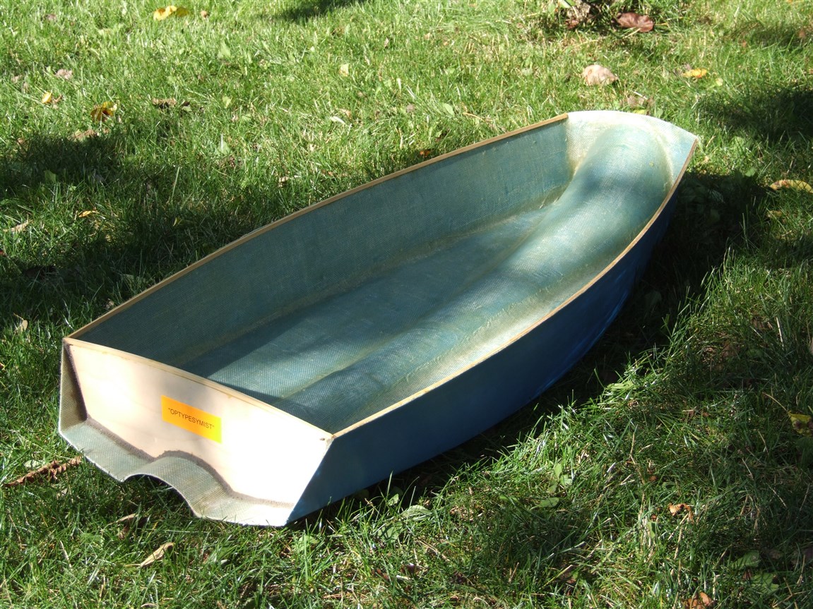

Optypesymist2.jpg [ 393.81 KiB | Przeglądane 9421 razy ]
:D

mjs napisał(a):
:D
Ooo, ładny kadłub, jak się sprawuje na wodzie? Ja swoją po zalaminowaniu, przed malowaniem testowałem na wodzie i jest przede wszystkim bardzo stabilna, ma małe zanurzenie i lekko idzie na wiosłach. Pod koniec tygodnia będę miał silnik elektryczny 40 lbs to zobaczymy jak będzie się poruszał.
