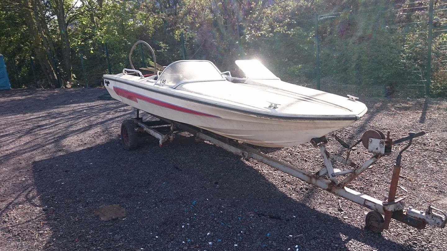

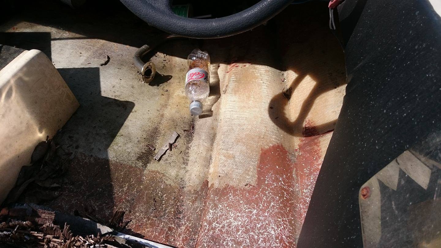

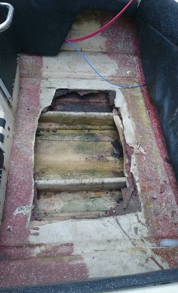

Kolega dostał motorówkę i chcemy ją naprawić tylko, że się nie znamy i prosimy o pomoc jak się za to zabrać. Łódka długo stała zaniedbana, w środku była woda i podejrzewam, że w środku drewno gnije. Chcielibyśmy to zrobić minimalistycznym kosztem aby wytrzymała chociaż z 2-3 lata.
Myśleliśmy aby załatać tylko dziurę w podłodze poprzez nieznaczne powiększenie jej i wstawienie zalaminowanej sklejki. Osadzilibysmy ją na piance montażowej do tych dwóch wybrzuszeń widocznych na zdjęciu. Dziurę pokryć włóknem szklanym i cały fragment podłogi pokryć żywicą.
Co o tym sądzicie? Jakiej żywicy użyć? Trzeba to później jakoś zabezpieczyć?

Ta dziura w podłodze to chyba celowo wybita, żeby była wentylacja pomiędzy warstwami laminatu dna i podłogi.
Raczej wyciąć krawędzie na ładny prostokącik i bez pianki położyć na to sklejkę z lufcikiem i tkaniną szklaną i żywicą poliestrową. Jeśli łódka jest poliestrowa, to większą powierzchnię lepiej przylaminować również poliestrem.

Zapewne jest to poliester, a poliestry najlepiej łaczyc ze soba poliestrem, ubytki jedynie szpachlą epoksydową.
tkanina tam z 350g/m kw i sklejka jakas z 6 - 8 mm.
Lufcik to odpowietrzenie - jakiś korek przepuszczający powietrze albo po prostu otwór.
Żywica tak, ale bez maty, mata za dużo jej wchłania, a tu chodzi o przesycenie tkaniny zeby to miało jakąś podstawową wytrzymalośc, splot 1/1 wystarczy, rozrabiac po 200g na raz nie więcej. 1 warstwa laminatu wystarczy. krawędzie pięknie wyczyścić i odtluscić, przymierzyć sklejkę, przymierzyć paski tkaniny i zwyczajnie przesączyć, a sklejkę z gory zwyczajnie zmalować, nie trzeba kłaśc tkaniny na calość. Ale tkanina, nie mata.

Postawić po skosie dziobem do góry i woda ścieknie do rufy. Wysuszyć i postukać tu i ówdzie po skorupach, żeby "na ucho" przekonać się o grubości laminatu. Na zdjęciach wygląda solidnie, przypuszczać można, że laminat 5-8 mm grubości, w osi dna pewnie dwa razy tyle.
Co może gnić? Sklejka w konstrukcji podłogi. Robiłem takie naprawy i wiem jak to wygląda. Po oczyszczeniu, wysuszeniu i przeszlifowaniu powierzchni, wymienić co zgniło (denniki i podłoga) na nowe, zalaminować jak było, pomalować i jest. Jak nowe.
Oczywiście żywicą poliestrową i matą, tkaninę można położyć na wierzch, dla ozdoby.
Na moje oko, ten otwór mógł być dla wybierania wody spod podłogi... Być może jest korek spustowy na dole pawęży. Albo inne przecieki. Skorupy raczej są solidne.
