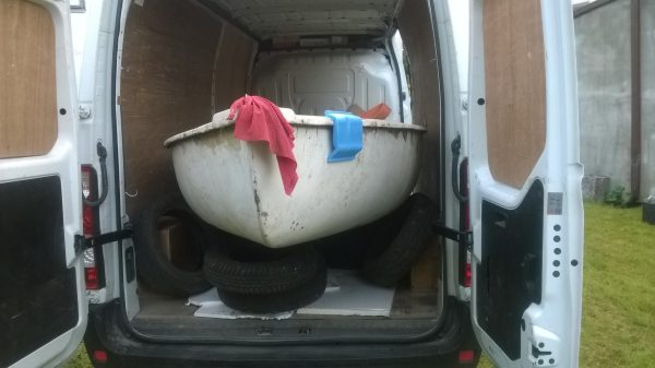

Tam poznaliśmy przesympatycznego człowieka, naszego dobrodzieja dzięki któremu znów zostałem armatorem.
P. Janusz zorganizował wszystko na tip top, nawet znaleźli się ludzie co nam pomogli załadować utkę wprost z Odry na busa.
Komentarz: W aucie.
12.jpg [ 32.89 KiB | Przeglądane 8909 razy ]
No więc póki człowiek nie był jeszcze zmęczony, buta i do domu.
I tak staliśmy się posiadaczami łódki IDEALNEJ.

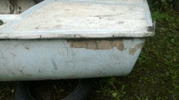

Łódka ta to przekładkowa, BM-ka. O proweniencji bliżej nieznanej. Po ilości dziur w kadłubie można by wnioskować, że prowadziła się lekko, tudzież szła w konkury o prymat z rzeszotem.
18.jpg [ 43.77 KiB | Przeglądane 8909 razy ]
Dziurki, dziureczki, i ogólnie robota kornika wodnego i szumraków.

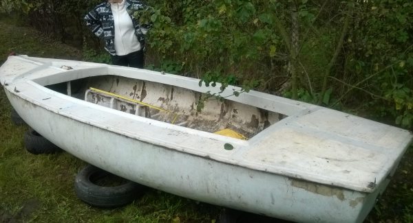

W całości łódka wyglądała nieszczególnie.
Można by rzec obraz nędzy i rozpaczy.

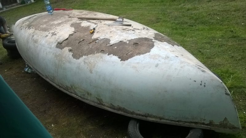

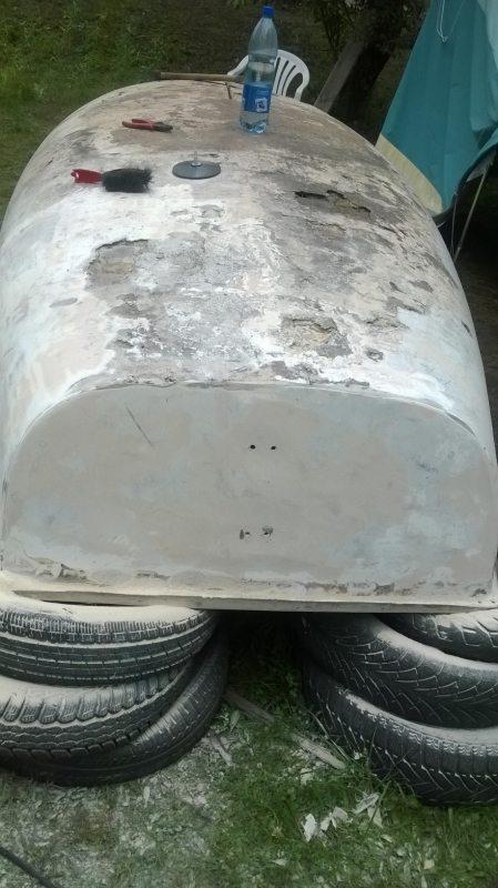

W ubiegłą sobote znalazłem czasu troche i postanowiłem podłubać przy wraku.
wyciągnąłem przy pomocy połowy utkę z namiotu i ustawiłem na oponach. Poręczne rozwiązanie.
I rzuciłem się ze szlifierką na laminat jak furiat. Oscylacyjna jest do bani, mimośrodowe to porażka najlepiej radził sobie z powłokami epoxy i starymi farbami krążek P40 na wiertarce. Cały kadłub obrobiliśmy z połówką przy użyciu 2 krążków papieru ściernego.
Sobotnie prace przerwała pogoda godz 17 i zaczęło padać, a prąd i woda jakoś w parze nie idą. Więc przerwa. I w niedzielę też przerwa bo by ks. proboszcz z ambony anateme jaką nałozył gdybym z wiertarką pracował.
Więc z braku pomysłów popływałem sobie kajakiem po jeziorze. Złamałem dwa razy maszt w kajaku więc można zaliczyć wypad do udanych (pływanie na mokro- wiaterek spory).
Poniedziałek. Dno BMki zostało w odpowiedni sposób ponaprawiane (wymieniłem przekładki) pociągnąłem szpachlówką i zatopiłem zwykłą siatke elewacyjną dla wzmocnienia warstwy. Wyłożone zostało około 5 kg szpachli po to żeby wyprowadzić kształt. Wyszło nie najgorzej. Zostawiłem mostki żeby miała gdzie żywica wniknąć między przekładki.
Robota skończona do 12 i na kajak again, a familia pojechała autem na plażę, gdzie się spotkaliśmy i mimo moich zachęt do pływania oplandeczonym kajakiem chętnych nie było. Fakt, że w ostrym przechyle chodził i na mokro oczywiście.
A na BMce wszystko to schło to do około 17 godziny. Połówka wypolerowała kadłub zanim ja zdążyłem wrócić. A Jak wróciłem to o 19- stej rozpoczęliśmy ciecie tkaniny rowingowej, namieszałem żywicy i przy użyciu opakowań od płyt CD wylaminowaliśmy do godz 21-szej całą łódkę. Tkanina użyta to 400g/m2, wylałem na to 5 kg żywicy. Jestem pozytywnie zaskoczony faktem, że tak mało żywicy poszło mimo, że tkanina przesiąkła na wskroś.
Szybki porządek na placu boju, kąpiel w kanale i spać. Rankiem wszystko bolało. A dzis do roboty.

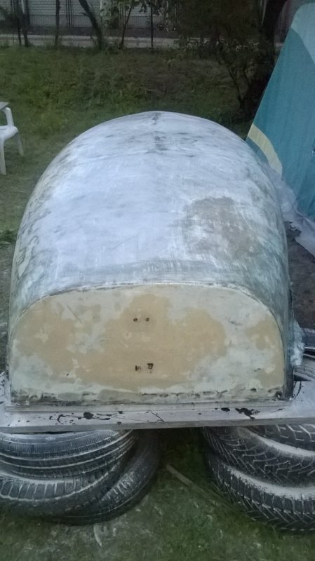

Tak wyglądała łódeczka zaraz po odwróceniu zadkiem ku górze.
Dzień 1a.JPG [ 62.19 KiB | Przeglądane 8738 razy ]
Jak widać już tam się reprodukuję. Pod łódką zgromadziłem zapas butelek plastikowych.
Po przepołowieniu mam dwa zgrabne pojemniczki na żywicę.
Siekiera jako element prewencyjny gdyż pomocnicy w szkodę szli.
Najpierw usunąłem resztki próchna ze szczeliny do mocowania odbojnic.
Potem oszlifowałem z farby i starych warstw szpachli, w większości do gołego laminatu.
Krążek P 36 jest za gruby - miałem, próbowałem, drze po chamsku i nie ma nad tym kontroli. P 60 się zabija, a p 40 jest aqrat.
Dzień 1b.JPG [ 69.58 KiB | Przeglądane 8738 razy ]
Dzień 1d.JPG [ 71.83 KiB | Przeglądane 8738 razy ]

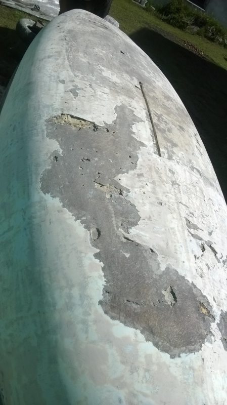

Dziurki w całej okazałości, widać już jak będzie wycinane bo z grubsza obdarłem z farby i szpachli. Na szczęście wiał wiatr dość znaczny to i pył roznosił po posesji. Jak widać po ilości "mąki" sporo sie zdejmowało tych powłok.
Kolejny dzień pracy, poniedziałek i jak już widać dzieło obdarte z farb i szpachlówek zbędnych.
W skrzynce siedzi właśnie arkusz pianki jakiej używałem do uzupełniania ubytków.
Dzień 2 rano.JPG [ 55.57 KiB | Przeglądane 8738 razy ]
Dzień 2 rano_b.JPG [ 62.24 KiB | Przeglądane 8738 razy ]
Jak widać na fotce szare połacie to rozszczepiony laminat. W całości zostało to wycięte, tylko bardziej geometrycznie w kształcie.

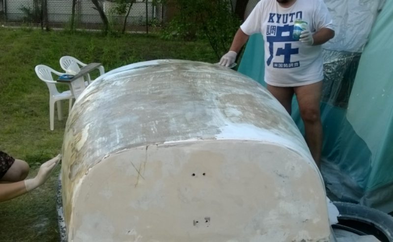

Jak wróciłem z pływania kajakiem to pocięliśmy tkaninę i przystąpiliśmy do laminowania.
Zajęło nam to 2 godziny.
Nowy-1.JPG [ 57.95 KiB | Przeglądane 8733 razy ]
Nowy-2.jpg [ 69.59 KiB | Przeglądane 8733 razy ]
Jak widać używamy do rozprowadzania żywicy opakowań od CD. Polecam, bo bardzo użyteczne.
Mówiąc prawdę spieszyliśmy się z położeniem laminatu bo w telewizorni zapowiadali zmianę pogody i ulewny deszcz. A ja nie chciałem niezabezpieczonej łódki zostawiać, mimo że plandeką przykryta.
Co szanownym powiem to, to że wybitnie czysto bawiliśmy się z żywicą. Bałem się że wszystko będzie uwalane i posklejane a tu proszę, rękawiczki się zdjęło i tyle w temacie.

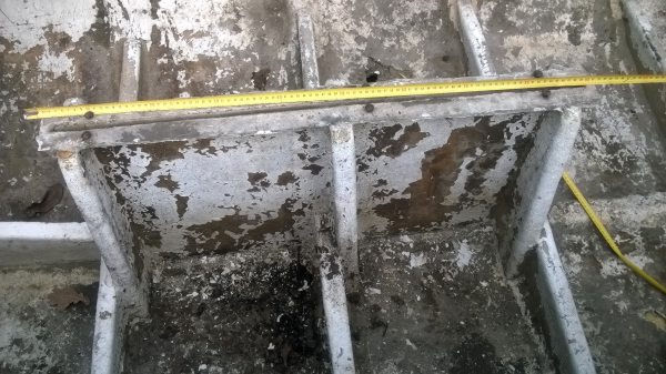

I tu pojawia się pierwszy poważniejszy problem, gdzie póki co nie zrobiłem większego postępu i skłonny jestem rozpatrywać propozycje rozwiązania zagadnienia.
Te zagadnienie to SKRZYNKA.
Dzień 2 wieczor_e.JPG [ 56.95 KiB | Przeglądane 8733 razy ]
Jak widać jest obecnie powleczona laminatem, który to będzie trzeba przeciąć.
Skrzynka jest zrobiona z laminatu i tenże jest w stanie dobrym. Jest też dobrze wklejona. Problem mój jest taki, że chciałbym jakoś bezpiecznie wprowadzić zewnętrzną warstwę tkaniny w szparę, tak żeby jak najlepiej połączyć nowe ze starym , szczególnie na zgięciu tkaniny.
Szpara jest dość wąska, jakieś 1.2 cm. Myślałem, żeby umazaną tkaninę w paskach po 20 cm szerokości powpuszczać do wnętrza skrzynki, a na zewnątrz zostawić tylko po 5 cm zakładki. We wnętrzu skrzynki docisnąłbym tkaninę do ścianek skrzynki instalując w szparze kawał sklejki owiniętej stretchem.
Na razie innej idei nie mam.

Co do dociskania laminatu w szczelinie skrzynki mieczowej, to możesz spróbować następującej metody. Trzeba znaleźć worek foliowy o wymiarach zbliżonych do szczeliny< można zrobić go z foli i taśmy na gada (powertape). Worek umieszczamy w szczelinie i pompujemy np za pomocą odkurzacza ( ja w tym celu używam małej turbinowej pompki do materacy i innych zabawek dmuchanych). Jeśli używasz starego odkurzacza to musisz zrobić otwór przez który będzie uciekać nadmiar powietrza, inaczej możesz wykończyć odkurzacz.
Za ten post autor ninja otrzymał podziękowania - 2: Marian Strzelecki, Pipek11
PostNapisane: 12 lip 2017, o 19:06
Posty: 2261
Podziękował : 177
Otrzymał podziękowań: 504
Skrzynkę mieczową się wycina i robi nową, miejsca łączen piknie slicznie szlifnąć, szlifierką nawet z tarczą listkową. Po co sie pieprzyć a i tak pewności nie masz.
Wcisniesz listewke ze streczem, zgoda, ale czy na krawędzich nie będzie babli powietrza? no i najwazniejsze, czy to się przyklei, masz 100 procent pewnosci ze tam nie ma osmozy ?
A, o czym myślałeś podczas pływania? :roll:
I czy KYUTO nie ucierpiała podczas laminowania?? ;)
Bartuss tak to w drewnie bym robiłi zgoda ale jak obejrzysz zdjęcia skrzynki od wewnatrz to zobaczysz że to jest monolit, tam nie ma drewna,wszystko odlane za jednym zamachem. Mówie o tym bo może na zdjęciach nie widać. Jedyne miejsce gdzie może woda zaciec to sam rant który pojawi się po przecięciu laminatu, ma 2 cm szerokości max. Tylko, że rant ma powierzchnię ze szpachlówki, z żywicy miejscami, a w jednym to i przekładke widać było.Dlatego chcę to pokleić a nie robić od nowa.
Ponadto chciałbym zachować jak najwięcej oryginału. Ponad ponadto nie wiem czy zrobiłbym lepszą skrzynkę jak ta co jest.
Dlatego juz szykuje odkurzacz i robie jak ninja proponuje. To wydaje sie dobrym rozwiązaniem.
O tym żeby tej zajefajnej koszulki nie ufajdać.
Nie peniaj, jak skończę utke to ci prześlę ją żebyś się mógł napawać i odpowiednio dbać o nią, skoro ci tak drogi jej los.
A teraz szanowni koledzy/anki mam prośbę. Po zażywiczeniu tkaniny jak zwykle pojawia sie faktura, która jest mało elegancka.
Położę jeszcze jedna warstwę żywicy za pomocą wałeczka ale obawiam sie że nie pokryje to faktury w stopniu zadowalającym.
Chcę zastosować jeszcze 2 może 3 warstwy farby poliuretanowej. Czy waszym zdaniem to będą wystarczające zabiegi żeby porwać się na malowanie finalne na błysk? Czy raczej dać sobie spokój i cieszyć się ślicznym splotem tkaniny rowingowej? Bo malować będę i tak i tak.

Niestety, bez szpachlowania i szlifowania efekt będzie średni. Wykończenie powierzchni laminowanej jest czynnością pracochłonną. Faktury można pozbyć się za pomocą kilku warstw podkładu epoksydowego ( najlepiej nałożone natryskiem), po wysuszeniu podkład wyszlifować. W ten sposób pozbędziesz się faktury, większe nierówności np. łączenie tkaniny trzeba zaszpachlować. Przed szpachlowaniem czy też malowaniem całą powierzchnię laminatu trzeba dokładnie zmatować.
PostNapisane: 13 lip 2017, o 11:06
Posty: 2261
Podziękował : 177
Ewentualnie delaminaż poliestrowy, ale musi dobrze przylegać bez jakichkolwiek fałd, dużo pierniczenia ogolnie, ale efekt jest a obejdzie się bez szpachli czyli kosztów, no i szlifowania, czyli czasu. I epidianu nie żałować.
pozdrawiam Bartosz
