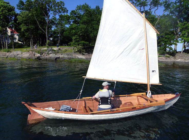

Masz jakieś fotki? Akurat należę do miłośników dory, sharpie, flatiron skiffów itp i bardzo jestem ciekaw Twojej łódki.
Moja wyglada dokladnie tak samo jak ta na zdjeciu - ta sama kolorystyka. Dory CLC Northeaster . zagiel od sail service z Gdanska , okuc jeszcze nie mam bo nie wiem gdzie kupic. Kupilem wiosla ale nie mam ladnych dulek jeszcze. Jezeli jestes w Gdansku lub na Kaszubach to moge ja pokazac

Komentarz: Dory CLC Northeaster . zagiel od sail service z Gdanska
dory.jpg [ 80.64 KiB | Przeglądane 9811 razy ]

WOW!!! Northeaster dory CLC!!!
Niestety, jestem w okolicy Warszawy :( ... ale kiedyś muszę popływać nią!!! :D
No musze sie przyznac, ze na taka lodeczke chorowalem pare ladnych lat ;) Tak malo zostalo do jej ukonczenia a z racji mojego zerowego doswiadczenia i innych spraw na glowie nie moge sie jeszcze z nia ogarnac. Potrzeba doslownie pare rzeczy dopracowac, dokonczyc, dokupic, pare warstw lakieru i mozna smigac.

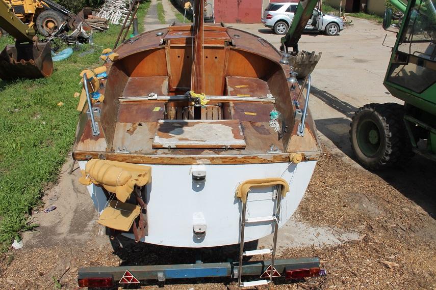

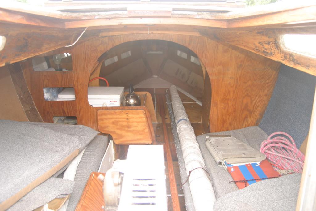

tym, że po kilku zaniedbanych sezonach prowadzi do takiego wyglądu sklejki jak na boczkach kabinki tego jachtu:
707 - GT.jpg [ 80.88 KiB | Przeglądane 9610 razy ]
a na wierzchu wygląda to czasem tak:
4488082599_4.jpg [ 120.48 KiB | Przeglądane 9610 razy ]
W chwili nastąpienia pierwszych ubytków w warstwie widać jak na dłoni, że tworzywo nie współpracuje z drewnem.
Nie będzie tak przy działaniu lakierów olejnych, głównie dlatego, że warstwy wstępne - podkładowe - (rozcieńczony lakier; pokost; olej itp) penetrują podłoże. Taki lakier może się wytrzeć , ale nigdy nie będzie odłaził z drewna płatami.
Latwo to odróżnimy , gdy spróbujemy zadrzeć taką powierzchnię np dłutem.
chemo pryska odłamkami, a olejny się kiełbasi i ugina.
Po pierwsze, to samo lakierowanie było tu źle wykonane - pozostawiono niedolakierowane powierzchnie, w które wnikała wilgoć z kondensacji pary wodnej we wnętrzu. Po drugie, wentylacja wnętrza pozostawia wiele do życzenia - trzeba było tam, co jakiś czas, zajrzeć, wywietrzyć, wysuszyć i polakierować!
A kto powiedział, że łódkę wystarczy polakierować i będzie z nią spokój na lata? Tutaj zaniedbano pewnie gruntowanie - pierwszą warstwę trzeba było rozcieńczyć, żeby wnikała w drewno i takich rozcieńczonych warstw położyć ze trzy, a potem dopiero ze cztery warstwy normalnego lakierowania. No i diabli wiedzą, co to za lakier? A dlaczego łódka stała bez przykrycia? i ktoś dopuścił do takich zniszczeń zanim się zainteresował, że lakier mu z pokładu odłazi.
Widziałeś piramidy egipskie? Też wietrzeją i kruszą się. Nie ma już na nich ozdobnej okładziny! A miały być wieczne ...
Ja robię tak, co zresztą pisałem na tym forum wielokrotnie:
Surową sklejkę zbudowanej łódki trzykrotnie pokrywam epoksydem metodą "mokre na mokre" (zanim ostatecznie utwardzi się pierwsza warstwa kładę kolejną) potem pozbywam się "polepu" i lakieruję jednoskładnikowym lakierem poliuretanowym odpornym na UV, albo maluję farbą (nawet chlorokauczukową, jak to zrobiłem na kadłubie BETH, albo jednoskładnikowym Epifanesem, jak na GIS-ie) na kolor.
BETH wytrzymała kilka lat - jednokrotne malowanie kadłuba chlorokauczukową i dwukrotne lakierowanie pokładu i "przyległości" - nie wygląda jak fortepian, ale:
GIS cały wrzesień 2016 i od czerwca stoi pod chmurką - dam znać, co z niego zostanie. :-P Na razie tyle:
