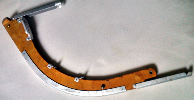

Dziobnica:
Do Admina: proszę o scalenie tego posta z poprzednim.
Pozdr
Robert
dziobnica.jpg [ 90.55 KiB | Przeglądane 11052 razy ]

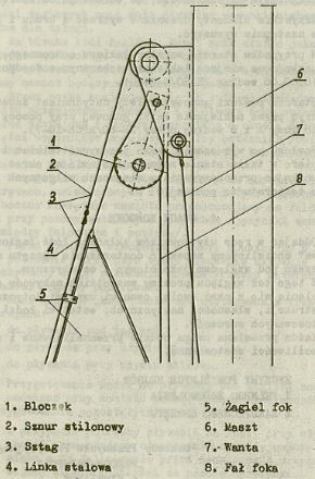

3. Do czego jest ta mała knaga z drutu?
do zamocowania linki sztagowej (stilonowa linka połączona ze stalowym sztagiem)
bloczek.JPG [ 34.5 KiB | Przeglądane 10975 razy ]
4. Wymiary żagli potrzebuję?
Jeśli jesteś z Wielkopolski i mieszkach w okolicach Konina, zapraszam, mam Mewę i żagle. Będziesz mógł wszystko pomierzyć.

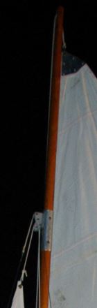

5. Jak jest mocowany górny róg foka do masztu (domyślam się, że do pierwszego od góry łącznika masztu)? Ma ktoś zdjęcia?
Powyższy obrazek wyjaśnia. Fok zamontowany jest do fału foka, który przechodzi przez bloczek i dalej do knagi (jedna z dwóch drewnianych z boku masztu).

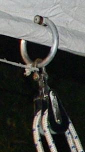

6. Nie mam tali foka ;) Jak talia była mocowana do bomu i w którym miejscu?
Do foka masz szoty, które przechodzą przez kipy na półpokładach. Talia (szot grota) montowany jest na bomie za pomocą szotringu (podkowiasta obejma z bloczkiem).
szotring.JPG [ 15.83 KiB | Przeglądane 10975 razy ]
7. Na topie masztu jest tylko jedna rolka, a nad nią jest tulejka z gwintem. Jak było realizowane wciąganie foka.
Ta rolka służy do przełożenia fału grota. Patent z bloczkiem do fału foka i sztagu znajduje się na ostatnim łączniku masztu. Maszt składa się z 4 odcinków.
zagle.JPG [ 12.94 KiB | Przeglądane 10975 razy ]
