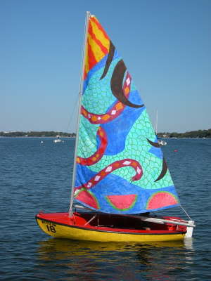

Witaj,
ja mam żagiel bawełniany chyba od beza bo taki kolorowy jak tęcza ( koledzy wiedzą co to jest), leżał pod kajakami kilka lat. Wyciągnąłem go i deptałem w balii z proszkiem do białego. Pieniło się ale nie puściło do końca.
Przechodząca obok miejsca moich wyczynów starsza pani podpowiedziała mi żebym wrzucił do balii pół kostki szarego mydła i zalał gorącą wodą. Po dobrym deptaniu żagle jak nowe.
Zabrudzenia były pochodzenia naturalnego + zalane piwem, winem i cholera wie czym, może nawet obsikane. Miejscami pokryte (chyba glonami) bo zielone. A może to pleśń była lub inny grzyb. Faktem jest że żagle były czyste i bez jakiejś cudownej chemii. Teraz złożone w worku czekają na lepsze czasy , albo w w ogóle czas bo nie ma komu pływać.
Na rdzę ciężko cos poradzić. Chyba że zrobić na żaglu zajefajny malunek farbami i zamaskować brudne miejsca. Bawełna lubi kolory.
regatta31.jpg [ 18.93 KiB | Przeglądane 8430 razy ]
