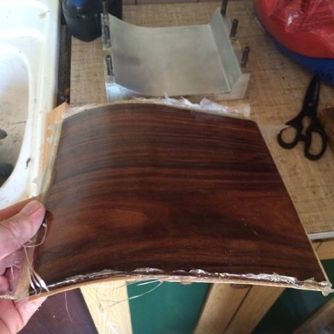

próbuję uzyskać idealnie lustrzaną powierzchnię laminatu, jest to formatka pod makiety architektoniczne,
mam aluminiową frezowaną formę, do środka daję żywicę, włokno szklane i fornir, jak widać na zdjęciu, formatka ma pęcherzyki, bądź jeszcze większe uszkodzenia.
forma.jpg [ 33.04 KiB | Przeglądane 4763 razy ]
używam gęstej zywicy tff, w przypadku rzadkich żywic efekt jest jeszcze gorszy, macie jakieś pomysły co może być nie tak ?

Wprawdzie robiłem kiedyś coś innego ale szło w zasadzie tak samo, piekne bąbelki były.
Źle było to że nie było warstwy porowatego separatora na >lewej stronie produktu< żeby powietrze miało którędy uciekać po skręceniu formy.
Sprawę załatwiła gruba fizelina :D
ed. ponadto forma skręcana najpierw od środka a z pewnym opóźnieniem po zewnętrznej ma również pozytywne działanie

Fizelina nic a nic na docisk nie wpłynie bo tez zależy wyłącznie od ciebie. Jak to mocno skręcisz czy ew. jakim ciężarem przywalisz :D Ona się bidna (ta fizelina) splaszczy całkiem ale pomimo tego przez nią swobodnie ujdzie powietrze, tudzież inne bąbęlkotwórcze gazy i lico twojego produktu będzie nieskazitelne.
Co do sposobu skręcania formy to tak:
moja była długa i wiotka. Widać było po prostu że się ugina podczas dokręcania śrub. Sposób więc na stopniowe skręcanie poczynając od środkowych śrub powodował że powietrze które ew. w formie jeszcze było, zostawało niejako wywalcowane na zewnątrz.

zamiast zamykać drugą częścią formy, zapakuj całość w worek i podłącz pompę próżniową

Jak na moje to infuzja, ale z vacuum też można popróbować.

Msz otwarte krawędzie na końcach formy więc nigdy nie będzie idealnie.
Jak już coś to musiał byś nanieść pędzlem lub natryskiwać bezbarwny żelkot poczekać jak wyschnie a potem ułożyć warstwy tkaniny forniru i przycisnąć.
Osobiście skoro ma to być element makiety to sklej fornir tak aby mieć kształt i polakieruj na wysoki połysk będzie szybciej i prościej niż wyciągniecie z takiej formy idealnej odbitki
