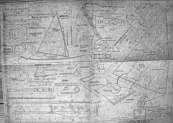

EDIT: Załącznik, strona z planów P50 Mieczysława Plucińskiego - mogę zrobić przy okazji skan 1:1 tej strony dla Ciebie, ale kontrast jest raczej słaby. No i prosiłbym wtedy o zwrot kosztów, bo ostatnio groszem nie śmierdzę:
P50_sail_2.jpg [ 299.8 KiB | Przeglądane 7026 razy ]
