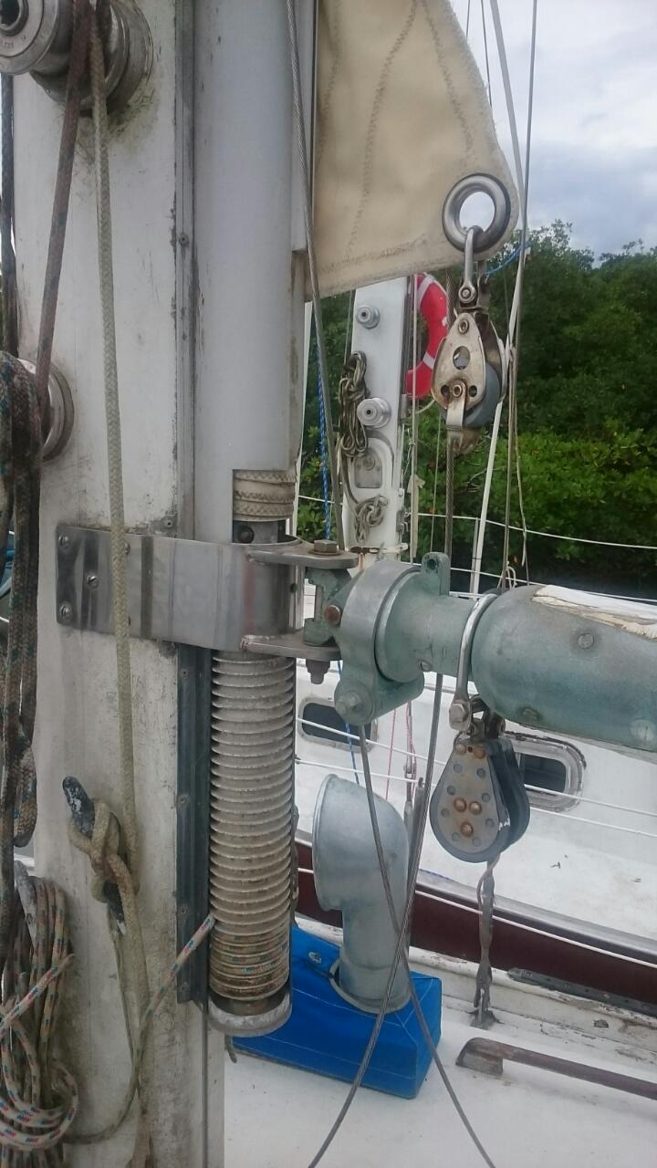

Dzień dobry. Moja pierwsza wizyta więc kłaniam się wszystkim. Jako że żeglarz ze mnie marny potrzebuje opinii na temat rolera (jak na zdjeciu). Mogę go mieć za darmo. Jest trochę sfatygowany ale działa i demontaz/montaż we własnym zakresie (z czym bym sobie poradził). Ponadto jest na maszcie 52 ft a mój jest 56ft - dla mnie to jednak mniejszy problem bo i tak pływam że zrefowanym grotem.
Czy montowanie tego rolera na mojej łódce ma sens?
PS. Może to ma znaczenie. Mam za sobą 1 (słownie jeden) rejs morski z Florydy do Panamy. Samotnie z miedzylądowaniem w Hondurasie. W planach Polinezja.
rps20170730_184959.jpg [ 117.86 KiB | Przeglądane 5759 razy ]

A obecnie jaki masz system refowania ?
Do tego rolera musi być specjalnie uszyty żagiel (bez listew), specjalny bom z szyną do prowadzenia szkentli itd.

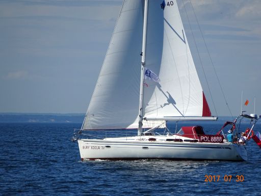

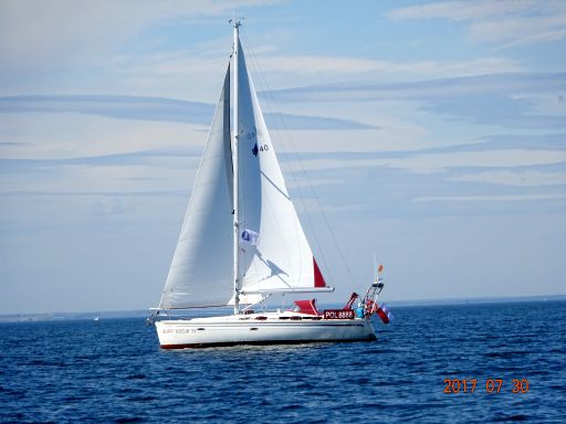

Moje żagle na rolerach pracują tak:
DSC00874.JPG [ 70.63 KiB | Przeglądane 5658 razy ]
DSC00878.JPG [ 66.31 KiB | Przeglądane 5658 razy ]
Grot jak widzisz jest bez-listwowy.
Mnie praca tych żagli całkowicie satysfakcjonuje a drobne fałdki na nich mi nie przeszkadzają.
Natomiast żagle rolowane jest to rozwiązanie dla mnie niezwykle wygodne, bo prowadzę jacht praktycznie sam, ale Tomek Konnak albo Piotr Adamowicz pływając w regatach mieliby do takiego rozwiązania milion uwag i włosy by sobie pewnie rwali z głowy mając coś takiego na jachcie, co - patrząc z Ich punktu widzenia - rozumiem.
Także Marku coś za coś ...

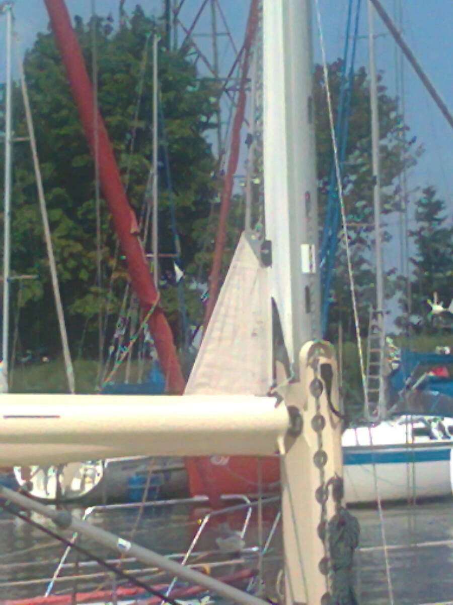

grota rolowanego do bomu
Grot rolowany do bomu jest - jak dla mnie - bardziej zawodny.
Popatrz na fotkę:
Zdjęcie0691.jpg [ 105.09 KiB | Przeglądane 5647 razy ]
Jest tam jeszcze taka dodatkowa wstawka w maszcie i u wszystkich znanych mi jachtach ona właśnie sprawa najwięcej kłopotów.
Także - każdemu wg potrzeb.

Chodzi o to, że jak w silnym/sztormowym wietrze żagiel w maszcie się zatnie tak, że nie da się go ani zrolować, ani rozrolować, to będziemy wtedy w czarnej dupie,
Tomek - zaciąć sie może wszystko.
Także klasycznie stawiany żagiel a walkę z czymś takim miałem okazję oglądać we własnym klubie w niedzielę do późnych godzin nocnych.
Armator z latarką wlazł na maszt jakiejś gościnnie przycumowanej 45 i siedział tam do późna w nocy starając się zrzucić żagiel, który się zaklinował gdzieś pod topem.
Także nie jest to tak Tomku, że nikt tego nie bierze pod uwagę w radości zachwytu nad rolerem, ale klasyczne rozwiązanie też może dać ostro popalić.
