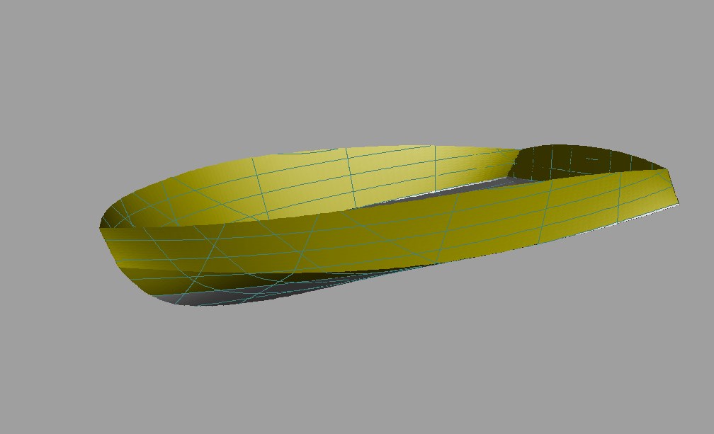

 Tytuł: Re: Książki
PostNapisane: 31 sie 2017, o 10:11
Posty: 9243
Podziękował : 1822
Otrzymał podziękowań: 2213
Niedawno narysowałem takie coś... :roll:
PB 14.jpg [ 42.5 KiB | Przeglądane 6553 razy ]
 Tytuł: Re: Książki
PostNapisane: 31 sie 2017, o 10:19
Posty: 13982
Podziękował : 10541
Otrzymał podziękowań: 2484
Ja wiem, że "niedawno" to może być i miesiąc temu, ale czyty naprawdę nie masz co robić w wakacje, tylko coś nowego ciągle projektować? ;)
