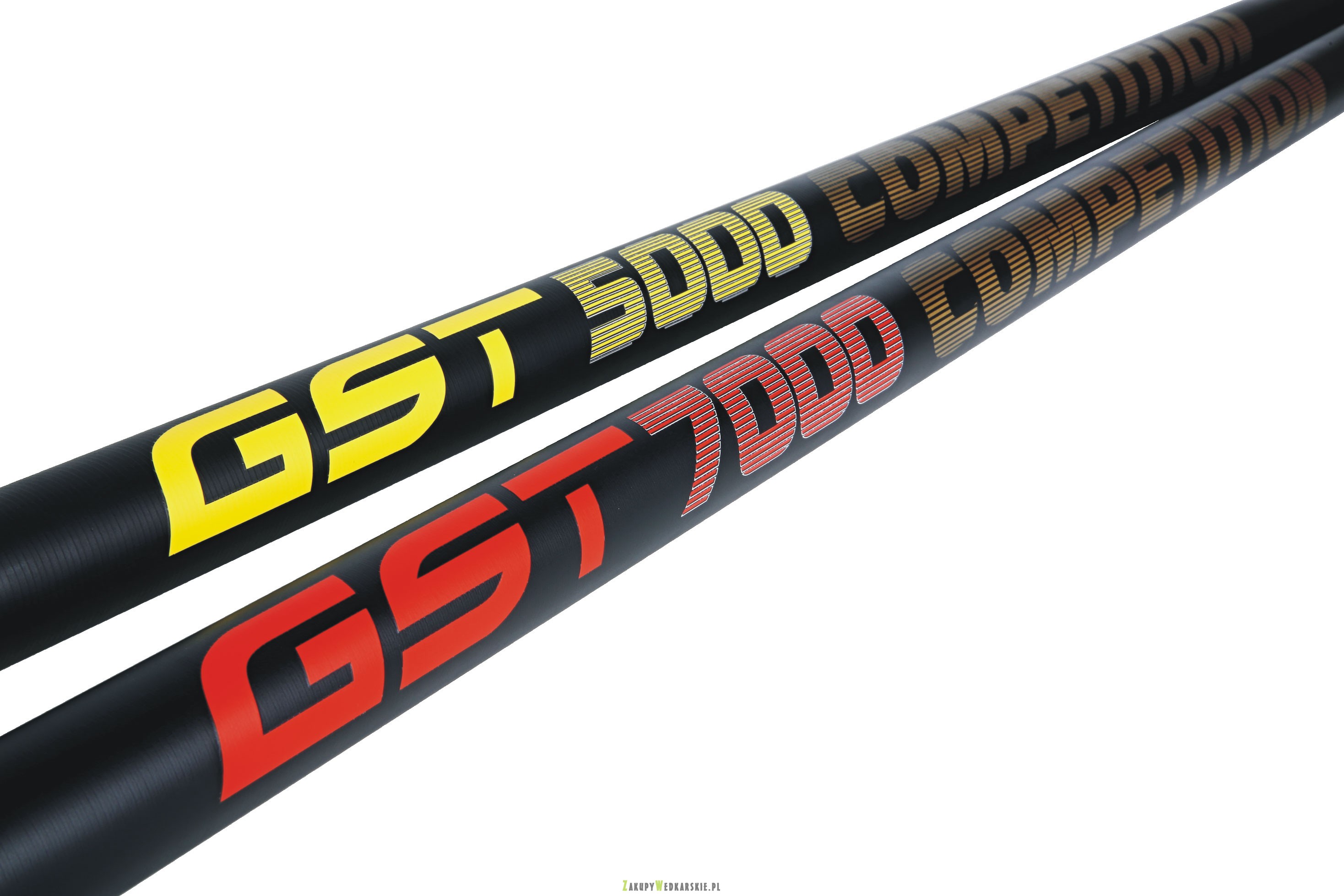

Warto zastosować rurewkę "węglowego" masztu od deski z żaglem - lżejsza, mocniejsza, ugina się ...
Tutaj rejka i bom są z masztów węglowych:

Wędkarze mają masowo w użyciu rury (węglowe, kewlarowe itp) na ich długie wspaniałe wędziska.
0_0_productGfx_08167eaddb5f85a12c4c4993164cb43d.jpg [ 383.44 KiB | Przeglądane 5489 razy ]
