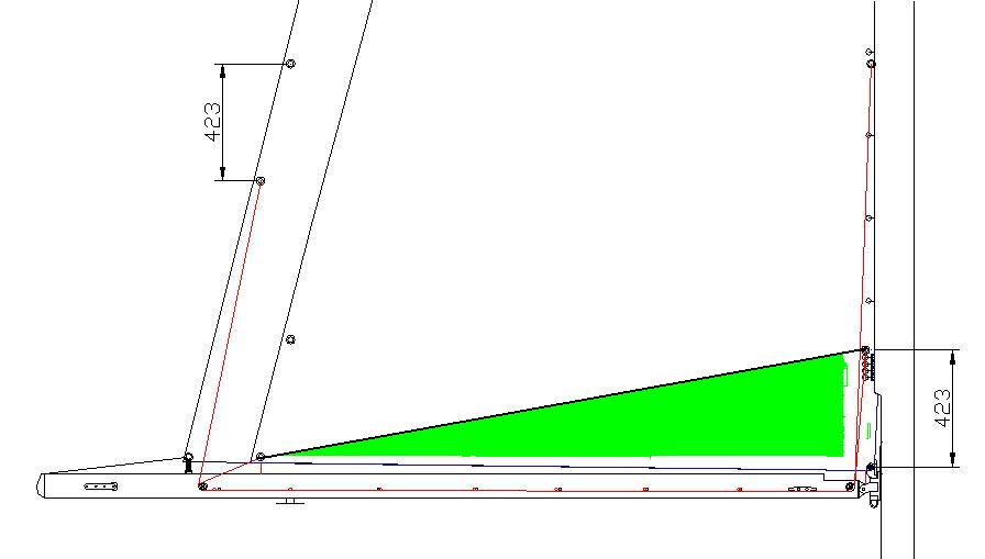

Przy okazji przeróbki grota z likliny na pełzacze, chcę zrobić refowanie jedną liną. ale jest problem, po zarefowaniu na dole pozostaje trójkątny "fifrak" (zielony). Wiatr go nie wywieje bo są linki od lazy. Czy to dobry układ, może ktoś ma lepszy pomysł. I jeszcze, jak połączyć linę skręcaną z liną "nowoczesną". Bez węzłów, kausz, szekli.
Czy ma to związek z pełzaczami które zatrzymują się nad wejściem do likszpary na włożonym tam stoperze pełzaczy? Bo tak mi wygląda z rysunku.

Dokładnie tak ! Wyżej bomu już podnieś nie mogę, brak szyny.

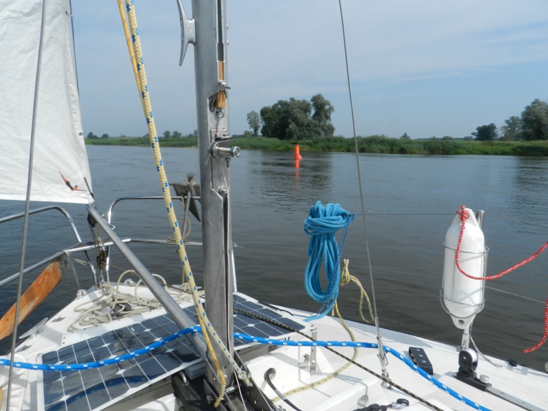

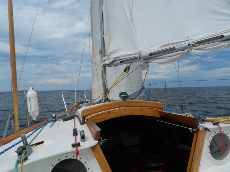

Ja miałem ten sam problem. Profil masztu był dosyć wysoko podcięty żeby weszła likszpara i też przerobiłem grota na pełzacze. W czasie refowania musiałem z masztu wysunąć dwa pełzacze dla pierwszego refu. I do tej pory było to dla mnie kłopotliwe. Wybrnąłem z tego w taki sposób, że zrobiłem sobie nowy stoper pełzaczy z dębiny. Jest on dłuższy (wyższy) od dotychczasowego, a w maszcie zrobiłem wycięcie z którego jak jest nie zasłonięte to pełzacz sam wypada. Jeżeli zrzucam grota to wcześniej podnoszę te stoper tak żeby mi te pełzacze nie wypadały. A jak płynę i przewiduję, że mogę się refować to opuszczam ten stoper tak żeby to wycięcie było odsłonięte. Ja co prawda refuję się dwoma linami, ale po poluzowaniu fału grota i ściągnięciu refliny grot mi dochodzi remizką do samego bomu.
Zobacz to na zdjęciach.
Tu płynę na samym foku i widać ten stoper i to wycięcie a bom jest odpięty.
DSCN3139.JPG [ 174.02 KiB | Przeglądane 6205 razy ]
A tu jestem zarefowany. Refowałem się w biegu płynąc samotnie.
DSCN3270.JPG [ 156.76 KiB | Przeglądane 6205 razy ]

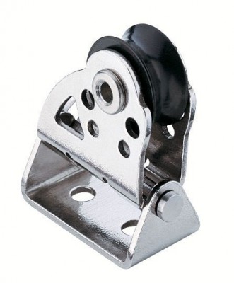

Grot przerobiony, chodzi na pełzaczach bez zacięć, spada samoistnie. Teraz aby zakończyć robotę przy możliwości podnoszeniu grota z kokpitu, poszukuję bloczka zwrotnego o takim układzie jak na foto i na linę o średnicy 12 mm. Znalazłem , czeski sklep, ale na linę Fi - 5 mm. Może ktoś ma. Kupię, wymienię.

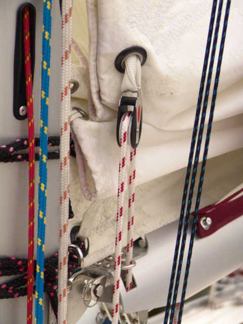

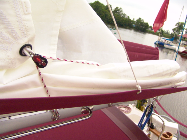

Jeżeli mogę coś podpowiedzieć ...
Miałem taki system na poprzednim jachcie i działał on znakomicie, ale aby tak było MUSISZ w miejscach przejść lin refujących wszyć w grota bloki.
I to im większa będzie średnica rolki takiego bloczka tym lepiej.
Wyglądało to tak:
DSC08786.JPG [ 140.44 KiB | Przeglądane 5862 razy ]
DSC08787.JPG [ 133.17 KiB | Przeglądane 5862 razy ]
W przejściach na liku wolnym tez tak to wyglądało.
Jeżeli linkę tę puścisz przez remizki to opory wtedy są tak duże, że zabawa w jedno-linkowe refowanie przestaje mieć sens.
A tak idzie jedną ręką.
Miałem dwa refy - po obu stronach grota - i refowałem się bez problemów do siły wiatru rzędu 30 - 40 kn.
Kontrafał do tego przydaje się też bardzo.
Zrobiłem takim grotem ponad 15 tys mil i nie narzekałem.

Bloczki, o których piszę muszą tworzyć linię do bomu równoległą inaczej po zrefowaniu tą metodą będą Ci się tworzyć przeróżne fałdy na grocie - m.in taką, jaką opisujesz.
Tam nie ma co sprawdzać tylko trzeba bloczki naszyć wg powyższego i wszystko się wyprostuje samo.
Uwierz mi - sam te swoje bloki projektowałem i naszywałem.

Jak jest zabezpieczona ta taśma która wychodzi z remizki w żaglu z drugiej strony żagla na której wisi bloczek. Chodzi mi o to czy można to zrobić samemu czy jest to robota dla żaglomistrza?

Może zastanów się jak blachami przedłużyć ten brakujący w pionie odcinek profilu masztu żeby pełzacze schodziły niżej do samego bomu.
Jest BARDZO porządnie wszyta przez żagiel na wskroś przynajmniej trzema (jak nie więcej) rzędami nici.
Nie wyrwało mi się to nigdy.
