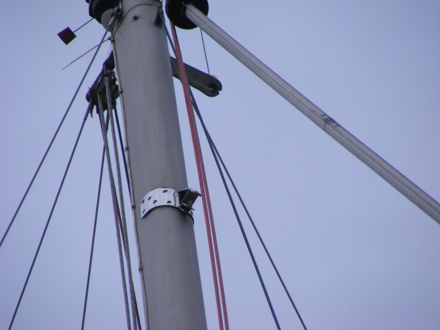

Forsztag mam rolowany a do drugiego mam tylko "mast hound"-(nie wiem jaka jest poprawna polska nazwa).A jakie żagle?...białe mam tylko :)
:mrgreen:
 Tytuł: Re: Sztagi
PostNapisane: 23 cze 2013, o 15:04
Posty: 8073
Podziękował : 1883
Otrzymał podziękowań: 2429
Ale poważnie. Bo rozumiem na rolce jest duża gienia, którą realnie mozna zrefować 1/3 a i tak worek się robi. I jak tu halsować przeciw silnym wiatrom?
Załóż sobie na to sztag wyczepiany, może być nawet do dziobowego sztagownika jeśli nie ma innego gotowego. Zaczep z Polski, taki http://www.sklepyzeglarskie.pl/photo/pr ... c24ada.jpg bo to anglicy siem nie znajom... a sztag to bym osobiście dał z 7x7 (nierdzewnej of course), w UK dostaniesz dobrą (chińczyki nie robią); ucha na taluritach.
I masz mozliwość postawienia na raksach sztormowego, a przede wszystkim foka roboczego na silniejsze wiatry - taki wyżej podcięty, nie zachodzący za maszt specjalnie, płaski. Nie mówiąc o przydatności awaryjnego sztagu jak szlag trafi roler czy gienię...

Pewnie że warto, jednako na fotce widać zdaje mię się zaczep - tuż pod topem i bez innych lin - taki do "drugiego topsztagu" co pewnie wypadnie bardzo blisko przedniego sztaga... dlatego bez specjalnych kombinacji lepiej dać wypinany. A z plecionej linki i na tradycyjne ucha dlatego własnie że wypinany; linka wielożyłowa mniej będzie obciążać niepodparty fragment masztu bo elastyczniejsza, poza tym strunówka gięcia nie lubi.
