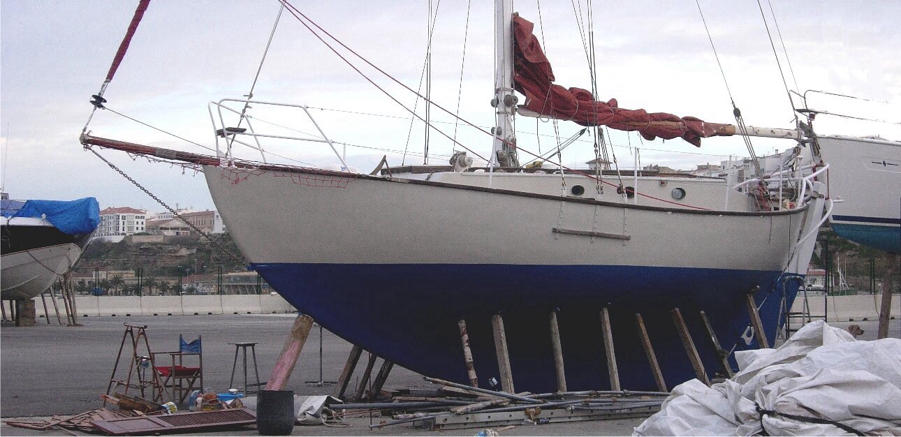

Co do ramy na rufie to duże, wygodne, ma jeden minus. W większości przypadków jest wysoka, a spory ciężar wysoko to średni pomysł. Ja sama myślę nad montażem swoich na ramie na rufie, ale primo mój jacht ma 13 ton i byle co go nie wzruszy, a secundo moja rama jest niżej niż pokładówka :)
ImageUploadedByTapatalk1425060699.102776.jpg [ 280.74 KiB | Przeglądane 12606 razy ]
nie wiem, czy na tej fotce zauważysz, ale mam na Wiedzmie ramę na której siedzi sobie samoster. To ją omam chotę wykorzystać do paneli słonecznych (docelowo 150 a być może nawet 270W, zależy, jak wyjdzie po testach z 75W którą mam).
