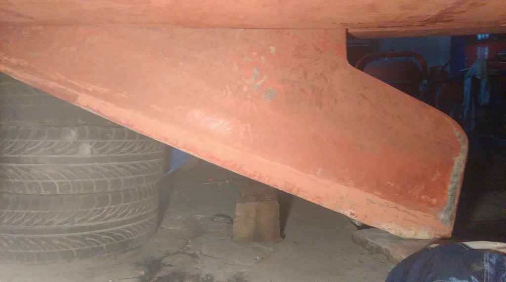

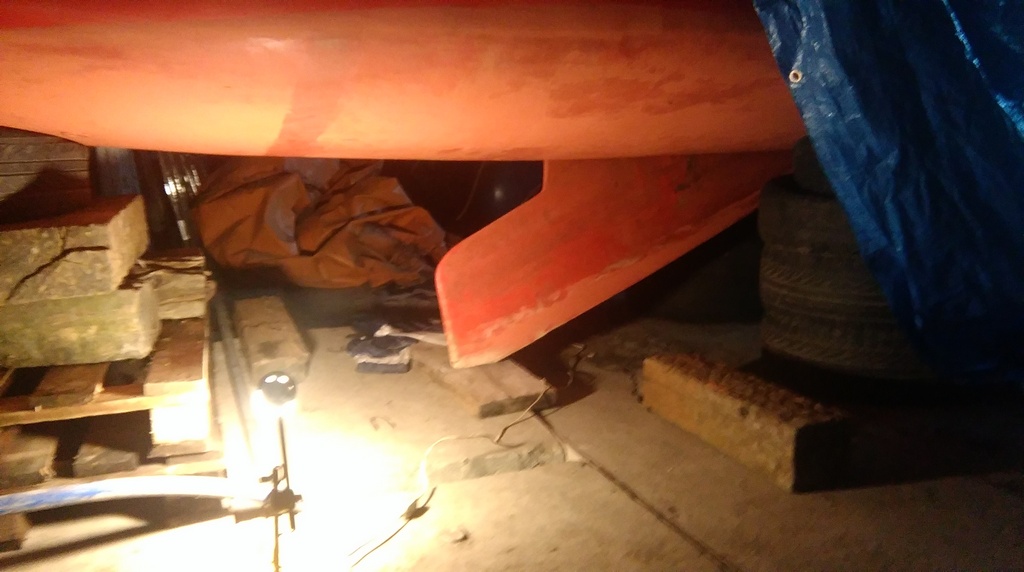

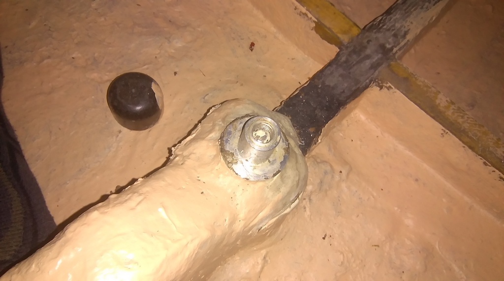

Bardzo dzień dobry. Dobieram się do miecza i mam pytanie: czy ta tuleja robi za nakrętkę, bo trochę dziwnie to wygląda : )? Chcę wyjąć miecz i wolę się upewnić : ). Miecz jest zalaminowaną sklejką, a chciałbym go trochę dociążyć, jak zrobić to najprościej : )? Kolega radził nawiercać krążki i zalewać ołowiem. Z drugiej strony, łódka pływa od 1980 z takim mieczem, co poddaje w wątpliwość powyższe ; ).
Najwyraźniej... foki miecz wisi w odwróconym 'U' które wisi na bolcu.
Jak chcesz ciężki miecz to wyciąć z blachy, od 8 do pono 20 mm można. Już przy 8 mm (pi razy oko 50 kg) stateczność była ładna. I kamulce niestraszne ;)
 Tytuł: Re: Foka- miecz
PostNapisane: 6 sty 2018, o 16:49
Zalewać bezpośrednie w sklejce ołowiem, który ma temperaturę ponad 330°C - to chyba taki sobie pomysł...
Lepiej zrobić odlew w formie (wypoziomowana puszka odpowiednio dużej średnicy wystarczy, ale lepsza będzie zaślepiona grubościenna rura) i następnie wkleić żywicą epoksy krążek (-ki) ołowiu "na zimo". Potem oblaminować z zewnątrz.
BTW - opary ołowiu są silnie toksyczne - trza go grzać i odlewać w przewiewie, na zewnątrz, pracując "od nawietrznej"...

Da się wlewać ołów, drewno wytrzyma, ale to się robiło żeby płetwa nie wypływała, a nie że jakiś balast się uzyska...
Nie zdziwiłbym się gdyby już miała taki obciążnik. :)
Gdzieś jest na forum instrukcja, najogólniej: wiercisz dziurę w kształcie klepsydry (że średnicę ma w centrum mniejszą), wbijasz jeszcze kilka gwoździków i można wlewać. Drewno można zwilżyć dla pewności.

Zastanawia mnie ciągle ta tuleja, udająca nakrętkę. Jest jakieś uzasadnienie dla takiego rozwiązania, czy po prostu ktoś miał akurat ją pod ręką : )?

Odradzam zalewanie ołowiu bezpośrednio w "odwierty" w sklejkowym mieczu.
Właściwie roztopiony do odlewania ołów powinien mieć temperaturę pow 400°C. W niższej, choć może być płynny (czysty topi się przy 330°C, dodatki i zanieczyszczenia podnoszą tę temperaturę) - w wyniku schłodzenia w trakcie odlewania zyska porowatą strukturę.
Lejąc gorący metal bezpośrednio do płetwy przegrzejesz sklejkę i klej, który ją wiąże, przestanie ją wiązać. Narazisz też na miejscowe przegrzanie laminat na płetwie.
W przegrzanym gwałtownie materiale nawet śladowa wilgoć może spowodować, że laminat (ten "od spodu" i ten dookoła "odwiertu") odspoi się (odparzy) od bocznych płaszczyzn miecza. Nawet jak tego od razu nie zobaczysz, to po pierwszym sezonie - spuchnie...
W używanej starej płetwie sklejkowej nawiercałbym otwory pod gotowe, odlane dowolnym sposobem krążki ołowiu - i wklejałbym je "na zimno" - na żywicę epoksy czy inny wodoodporny klej.
Ale oczywiście - zrobisz jak uważasz...
Zaś co do średnicy krążków - wszystko zależy od tego, ile chcesz dać "dociążenia".
Jeden litr ołowiu waży ca 11 kg. Potrzebną średnicę/objętość policzysz, kiedy zmierzysz ile grubości ma płetwa w miejscu, w którym chcesz ją dociążać (oczywiście bez grubości laminatu).
BTW - bez szukania/kupowania odpowiedniego ołowiu, bez topienia i odlewania krążków / zalewania otworów - możesz zrobić obciążenie płetwy używając krążków z grubej blachy stalowej, sklejonych ze sobą do pożądanej grubości. Do znalezienia w każdym prawie "złomowcu".
IMHO tak jest zdecydowanie prościej, szybciej, bezpieczniej a nawet ciut taniej (czysty ołów od 7 zł/kg w górę, stal 0.6-1 zł/kg).
Tyle że dla uzyskania pożądanej wagi krążki stalowe będą musiały mieć objętość o ca 45% większą, bo stal waży ca 7.86 kg/litr a ołów ca 11.34 kg/litr.

Zakładając że miecz jest na tyle ciężki że samoczynnie opada na pełną głębokość to jakiekolwiek dobalastowanie mija się z celem.
PostNapisane: 6 sty 2018, o 18:49
może to dobalastowanie mija się z celem : )?
Patrząc na to, że konstrukcja leciwa, warto rozważyć jak skrzynia mieczowa zniesie większe obciążenia od "ciężkiej" płetwy. I jak mechanizm podnoszenia płetwy da radę kilkunastu-kilkudziesięciu kilogramom więcej.
Ja myślę, że jeżeli miecz swobodnie opada - to w zasadzie po co komplikować...?
Z drugiej strony Foczce z pewnością obniżenie środka ciężkości nie zaszkodzi, ale można je osiągnąć również bez narażania konstrukcji miecza / skrzyni / podnoszenia na działanie "nowych" naprężeń. Można np. dodać jej balastu w zenzy, dowolną znaną metodą (najczęściej stosowana jest żywica ze śrutem na stałe wylana albo odlewy / kształtki / blacha z ołowiu, oczywiście solidnie mocowane do dna łódki).
Ostatnio edytowano 6 sty 2018, o 18:55 przez Jaromir, łącznie edytowano 1 raz

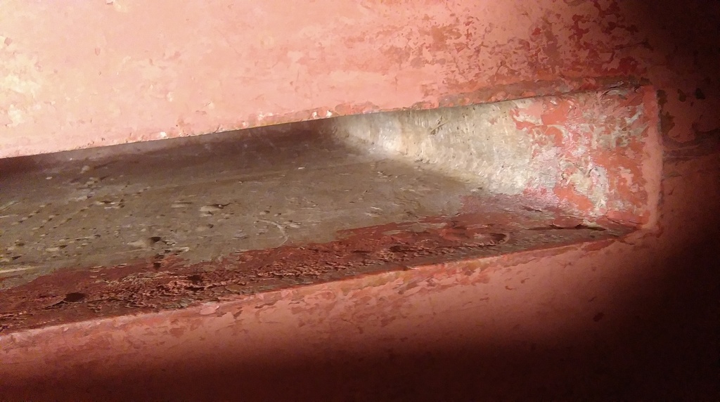

Lużny balast w zęzie niczym nie przytwierdzony do kadłuba to raczej zły pomysł. Zgadnij dlaczego?
Ponadto ze zdjęcia wlotu do skrzynki mieczowej wynika że miejsce połączenia kadłuba ze skrzynką miecza jest chyba mało szczelne . Woda musi tam penetrować laminat.

Przemieszczenia zapewne : ). Co do szczelności, łódka stała na jeziorze dłuższy czas, jakem ją brał ; ). Przy skrzynce z jednej strony była szklanka wody, ale poprzednik twierdził, że to opadówka (na 95%, jak mówił : ). Po drugiej stronie była wyczuwalna odrobina wilgoci, ale w tym środowisku to chyba norma, zwłaszcza, że poprzednik pływał nią, nawet w jakiś regatach niewiele wcześniej (Czos, z nagrodą : ).
Co do skrzynki, są od spodu odstające, niewielkie fragmenty farby, nikt wcześniej za głęboko pędzlem tam nie sięgał. Muszę to jakoś zeszlifować, zaszpachlować i dać podkład epoksydowy i farbę, z malowaniem jak najgłębiej w skrzynce.
