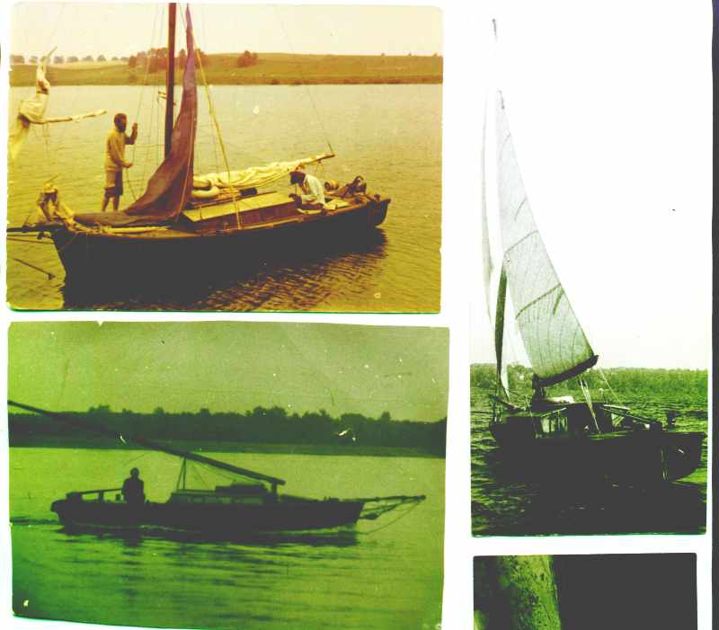

Na moim starym Mamucie wystarczyła świeczka, (takoż do likliny grota). Ale trzeba było co roku powtarzać.
mamut zestaw m.jpg [ 40.78 KiB | Przeglądane 4466 razy ]
W pierwszych sezonach klapa była niesuwna: (fotka samosterowa) miała dwa miedziane "gwozdzie" które wkładało się w otwory, co by nie spadła w przechyle, a otwierało się półobrotem wyjmując jeden z gwozdzi. Aby zamknąć na dłużej wystarczało stuknąć młotkiem, a potem kluczem były obcęgi. ;)
