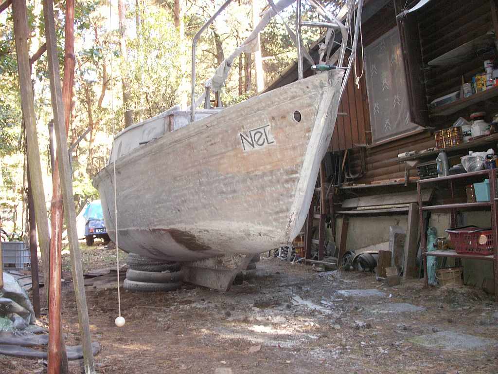

Na trwało to wiadomo (polemizował bym jednak czy* ...) ale na zabezpieczenie dorazne do końca sezonu to w sam raz.
* Ostatnio zdejmowałem listwę odbojową z jachtu ~50 letniego, a ta była uszczelniona zwykłym silikonem ... bez strat na gniciu itp. Może na morzu jest inny klimat, bo to było na ZZ-Lake.
dziób szlif 2 s.JPG [ 118.56 KiB | Przeglądane 5874 razy ]
