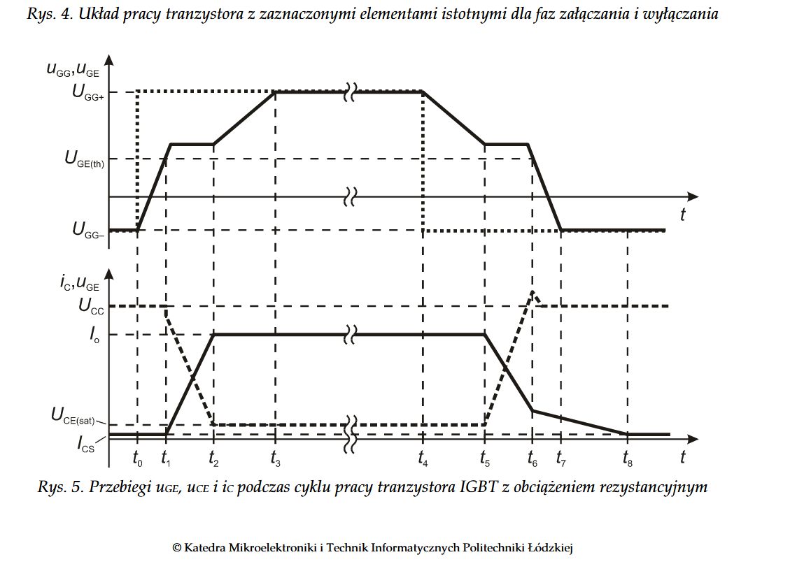

Looknij na dołączony obrazek. Na dolny wykres Ic(t)...
Pływał naprawdę swobodnie na silniku elektrycznym - tylko elektrycznym - będziesz wtedy, kiedy:
t1 zbliży się do t2...
and Jupiter aligns with Mars
then peace will guide the planets and love will steer the stars
This is the dawning of the age of Aquarius,
Howk! :rotfl:
I nie będziesz miał innego wyboru - a to już lada rok ;)
hair.jpg [ 85.27 KiB | Przeglądane 5120 razy ]
