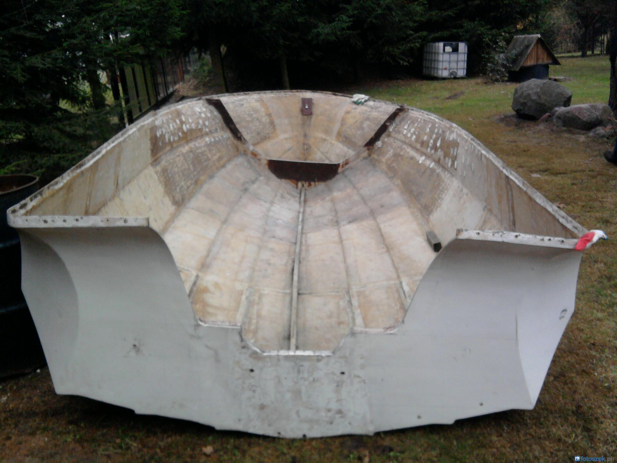

http://www.fotoszok.pl/show.php/710282_ ... 7.jpg.html
http://www.fotoszok.pl/show.php/710296_ ... 8.jpg.html
może tak się uda

Czy nie było pokładu w zestawie ?

przypomina ci to coś? bo ja szukałem czegoś podobnego w necie ale bez skutku

A nie jest to kadłub Romany???? :-O

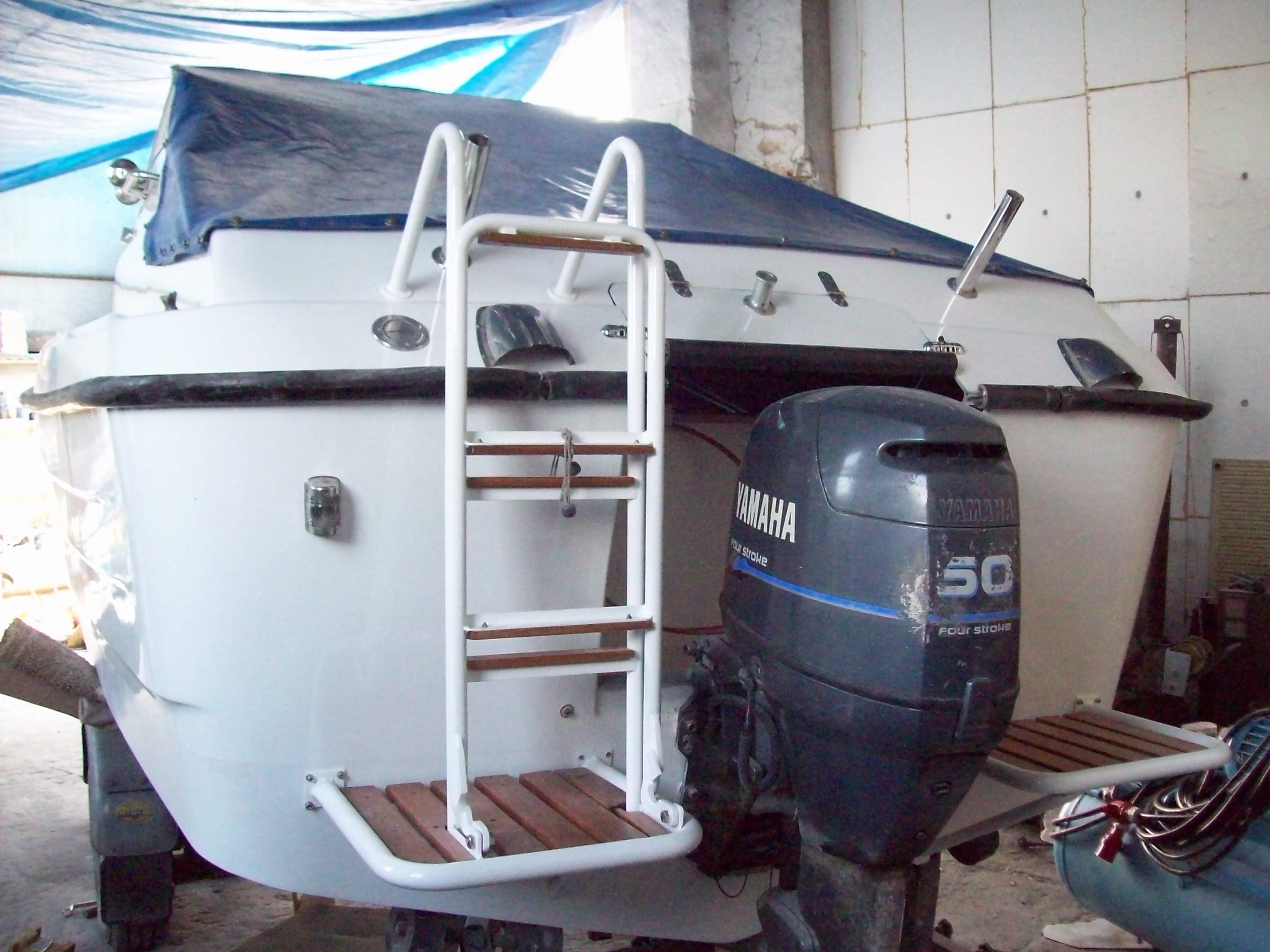

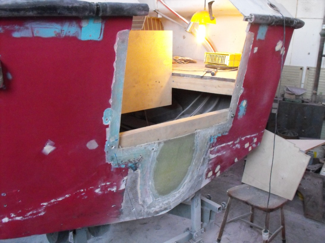

Do pawęży przyklej grubą sklejkę wodoodporną (tylko nie na żywice lub szpachle) i dodatkowo przykręć.
Kleje znajdziesz na: www.farbyjachtowe.plKoniecznie używając primerów !
Dopasuj kształt do całej pawęży.
Jak zalaminujesz sklejkę i nie będzie możliwości oddychania to szybko Ci zgnije.
Jest niedziela, jutro napisze jaką grubość dałem do tej motorówki

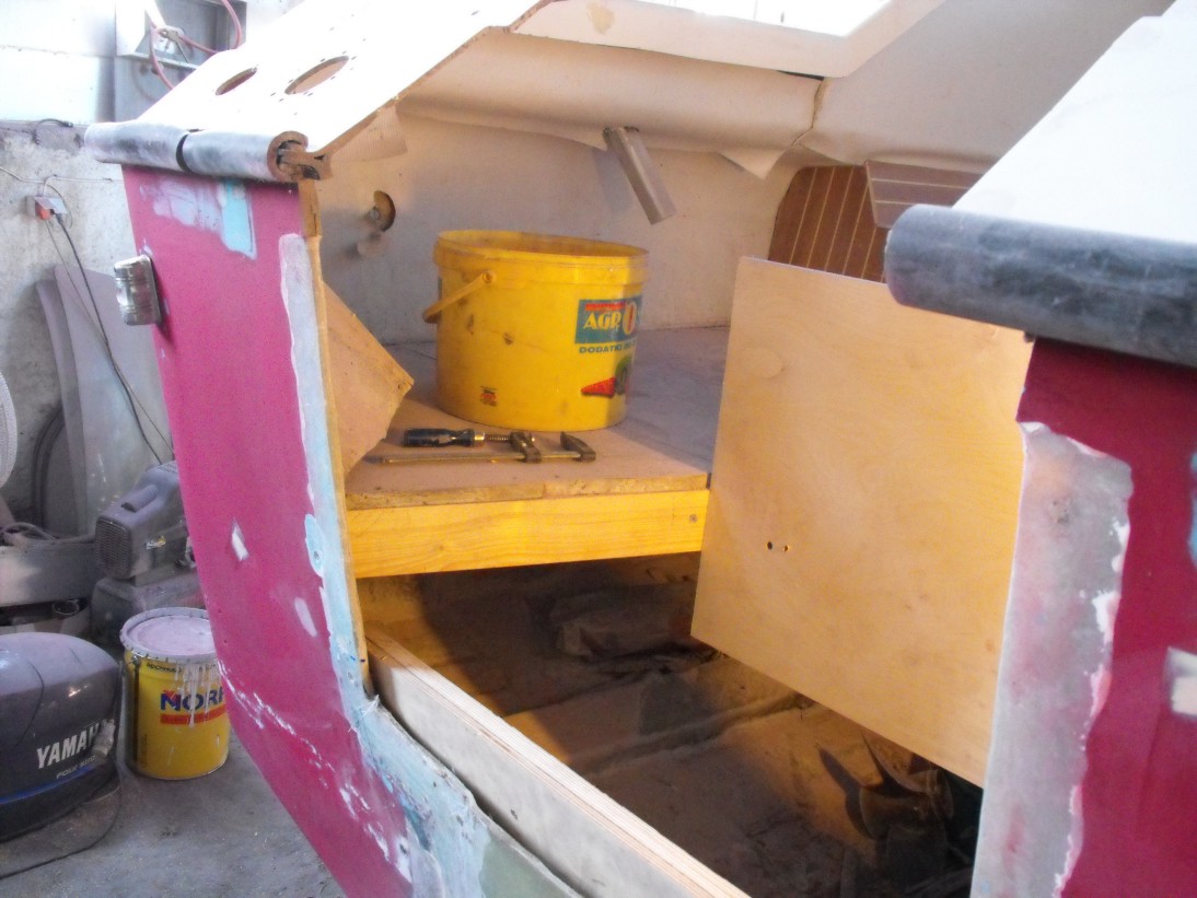

masz może zdjęcia tej pawęży od środka?
po przyklejeniu tej sklejki do pawęży już w ogóle nie laminować od środka czy laminować ale zostawić przerwy żeby sklejka mogła oddychać?

Mam tylko te.
Pociągnij warstwą lakieru.
Nie bardzo się znam na dopasowywaniu silników do motorówek ale słyszałem od jednego gościa że moc silnika powinno sie dobierac:
masa łodzi dzielona przez 10 wynik daje moc silnika

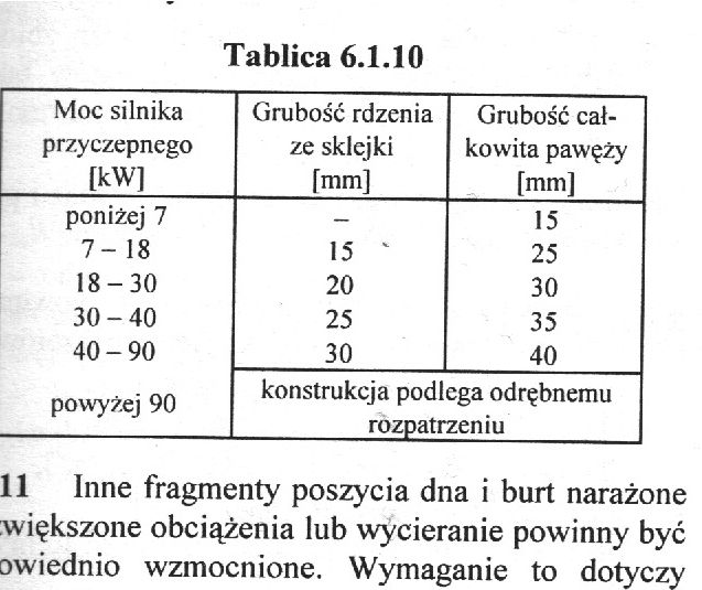

Nie znajdziesz tam informacji której nigdy tam nie było ;-) Sprzedawanie przepisów to niezły biznes ;-). Były do nabycia broszurki z przepisami, obecnie zastąpionymi przez normy PN-EN (biznes znacznie lepszy - jest ich kilkukrotnie więcej za odpowiednio większą kasę :-> ). Niektórzy weszli w posiadanie tych pierwszych kupując reprint książki Milewskiego z 1999r w który wkleili obowiązujące wówczas przepisy PRS. Jako że miałem ją pod ręką załączam interesującą Cię tabelkę: część II "KADŁUB" Tablica 6.1.10.
pawez.jpg [ 64.17 KiB | Przeglądane 14078 razy ]

To co wrzuciłem, to skan tabelki z przepisów PRS o których piszesz. Już nie obowiązują, zostały zastąpione normami PN-EN o których pisze Jacek, ale fizyka przecież od 15 lat się nie zmieniła, tak więc w przypadku amatorskich napraw spokojnie można się na nich oprzeć... ;-)
