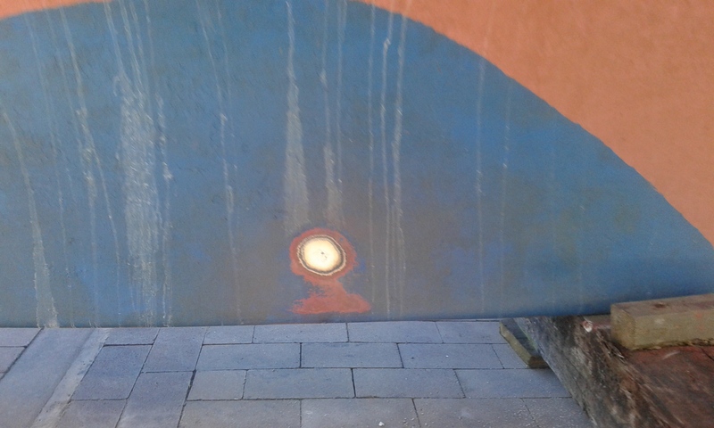

Jak pamiętacie szukałem źródła przecieku, który nie dawał mi spać do minionego lata kiedy znalazłem jak się teraz okazało jedno - linkę napędu logu.
W zeszłą sobotę znalazłem drugie. Dotykając czegoś co wyglądało na brudny balast okazało się , że na palcu mam kropelkę wody. Po wytarciu do sucha kropelka pojawiła się ponownie. Po przetarciu papierem ściernym pojawiła się delikatna strużka wody spływająca po balaście.

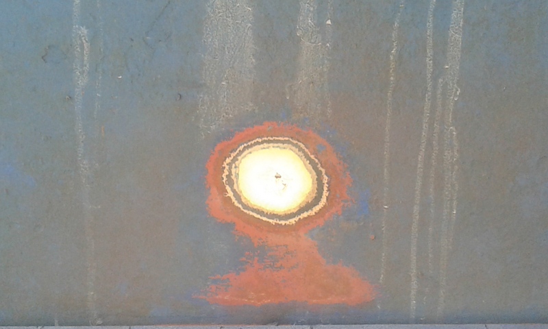

Wyczyściłem to miejsce do gołego żelkotu i pojawiło się to.
20180506_121335.jpg [ 143.14 KiB | Przeglądane 6421 razy ]
A tu zbliżenie:
20180506_121405.jpg [ 130.22 KiB | Przeglądane 6421 razy ]
Malutkie o 5 x 5 cm pęknięcie rozchodzące się promieniście od odprysku z dziurką średnicy szpilki w środku. Z tej dziurki sączyła się woda.

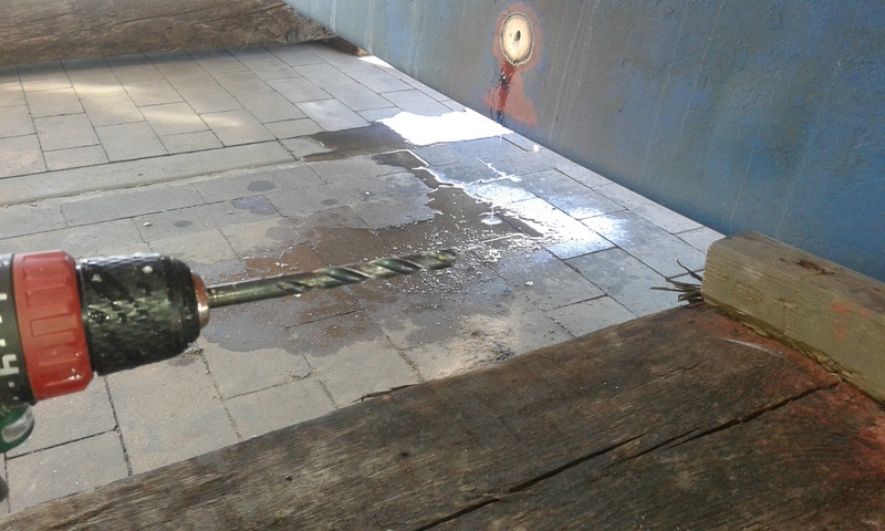

Próbowałem toto zakleić szpachtlówką eposkydową ale woda ją wypychała, po burzy mózgów kamieńskich armatorów jachtowych i bosmanów stanęło, że najpierw trzeba wodę wypuścić a dopiero późnej otwór załatać.
Przez wywiercony 10 mm otwór wylało się strumieniem ze 20 - 30 litrów wody i do rana w niedzielę kapała sobie na ziemię.
20180506_150025.jpg [ 197.53 KiB | Przeglądane 6421 razy ]
Około południa po wylaniu się wody otwór został dokładnie osuszony opalarką, zatkany i zaszpachtlowany najpierw szybkoschnącą samochodowa szpachtlówką poliestrową z włóknem szklanym, później na to przyszła tkanina nasączona żywicą epoksydową i na koniec szpachtlówka epoksydowa. Jest OK.
Jednak przy takiej konstrukcji balastu - gdy jest on integralną częścią kadłuba wypełnioną mieszanką betonu i ołowianych krążków nie uniknie się sytuacji, że między betonem i laminatem i w betonie pomimo suchej zęzy będzie woda.
Przyjdzie mróz i zrobi swoje, tak się prawdopodobnie stało tym razem.
Rozwiązaniem jest spuszczanie z niego wody po sezonie ale jak to zrobić ? Montaż korka mi odradzono a trudno co roku jesienią wiercić dziurę i na wiosnę ją łatać. :D

Moim zdaniem kwestia nie w betonie a w mrozie. I tutaj jest najpoważniejsze zagrożenie.
Zamarzająca woda potrafi nie takie materiały rozsadzić. Ta dziurka niemal na bank powstała w ten sposób i dlatego nie chcę wody w balaście zimą. To jest uszkodzenie mechaniczne a nie wynikające z delaminacji.
Balast obstukałem dość dokładnie, nie ma pustych miejsc.
Jacku powierzchnia styku betonu z laminatem to ładne parę metrów kwadratowych a ja oceniłem ilość wyciekającej wody na oko.
Balast się nie przesunie - bo nie ma jak i gdzie. Na dole jest coś na kształt połowy bulba co skutecznie blokuje ruch balastu. Chyba, żeby się odłamał lub popękał.

Tak na marginesie ta dziurka wywiercona nie była na samym dole krawędzi, więc pewnie jeszcze coś tam sobie chlupie
Wiertło zazgrzytało o beton czy wpadło w pustą przestrzeń pomiędzy?
Dziurka była wywiercona w miejscu uszkodzenia laminatu. Wiertło weszło w beton i wykruszyło go. Nie wpadło w pustą przestrzeń. :)
