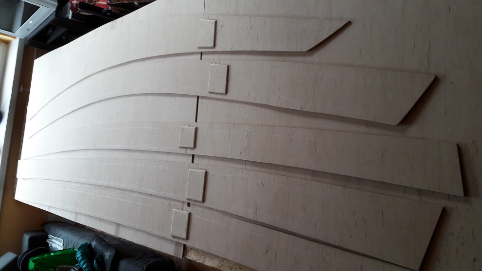

Komentarz: Sklejone i wycięte elementy na jedną stronę

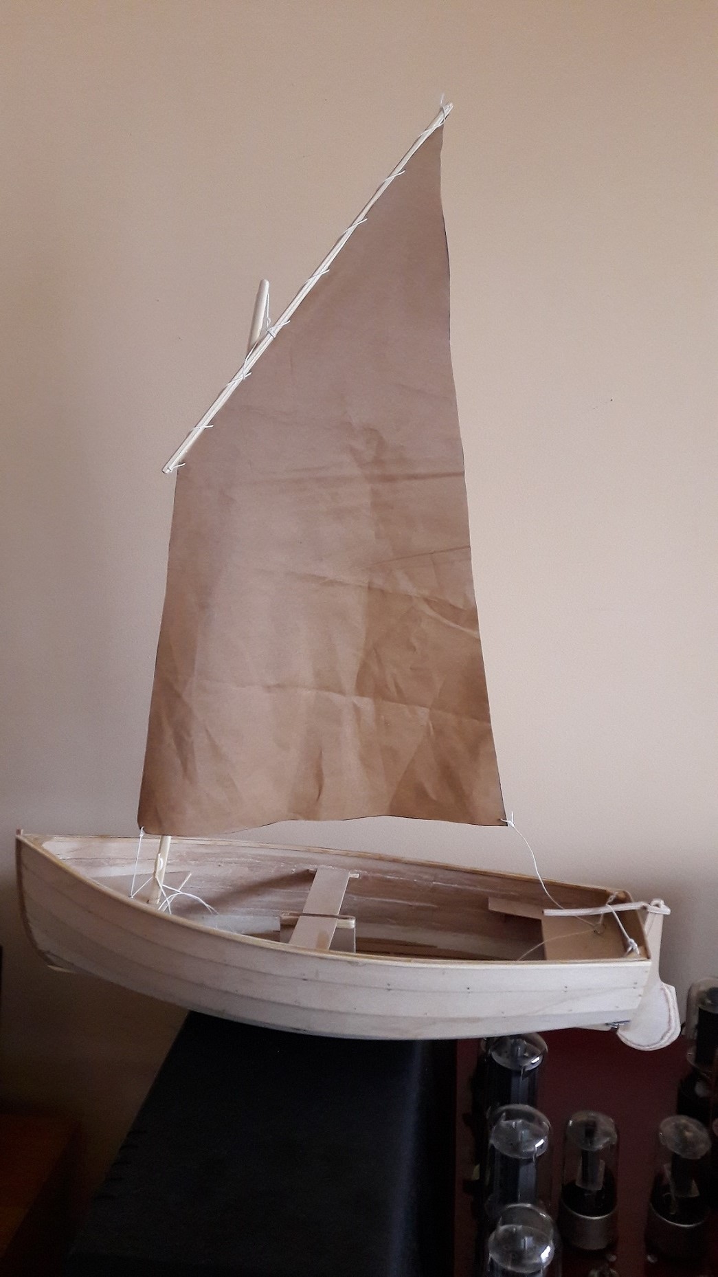

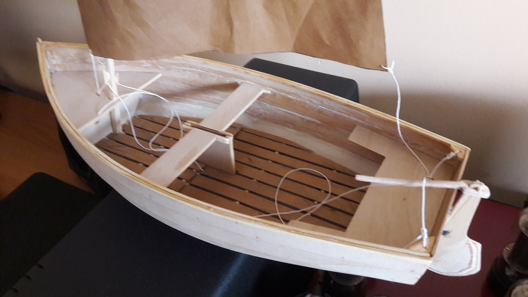

Komentarz: Tak będzie wyglądać :)

Tak, płaty sklejki są połączone za pomocą nakładek. Szerokość 12 cm, na wysokość po 2 cm od krawędzi płata.

Niezbyt zachęcająco, lepsze byłyby te zęby pomiędzy płatami łączone, no ale wyjdzie w praniu.

Tak dla precyzji: te nakładki można z fazować zwykłą szlifiereczką kątową (tylko uważnie)
Wtedy na pewno nie będą się odznaczać na burcie.

Najprostsze i równie mocne, jak ukosowanie, czy "puzzle".

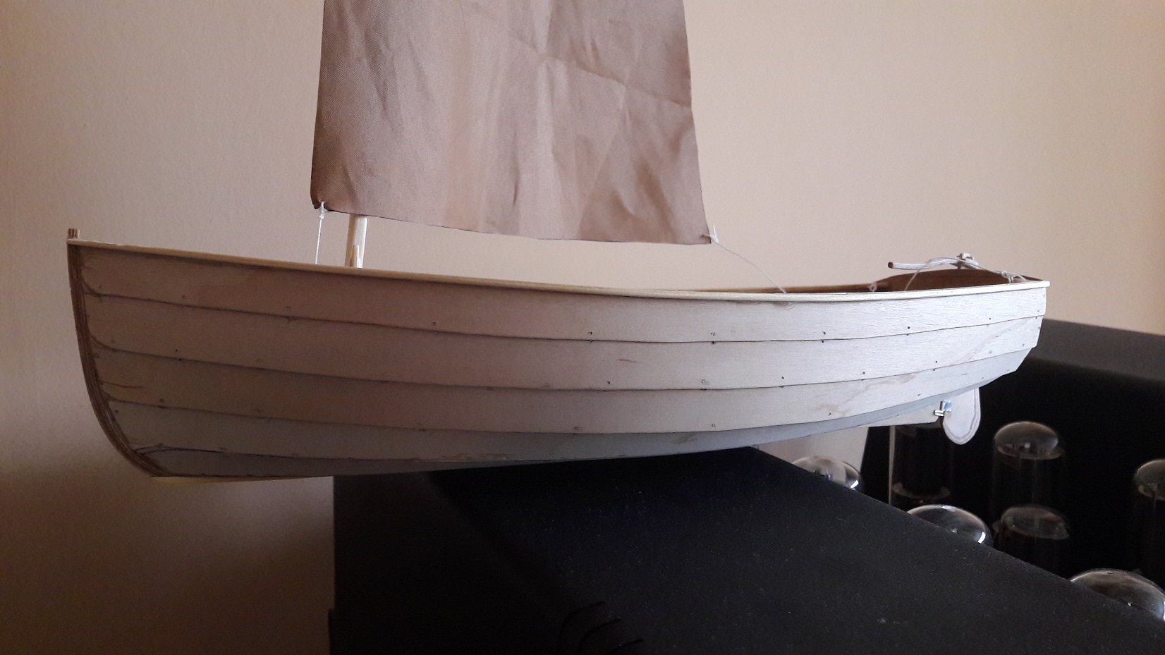

Nakładki przed przyklejeniem zeszlifowałem trochę, ale chyba spróbuję jeszcze bardziej :)
Nie ma takiej potrzeby! Sklejka się płynnie ułoży i nie będzie widać żadnych nierówności!
Gdzie je tu widzisz?
A tu?
Obie łódki mają burty klejone na nakładki - bez pudła!

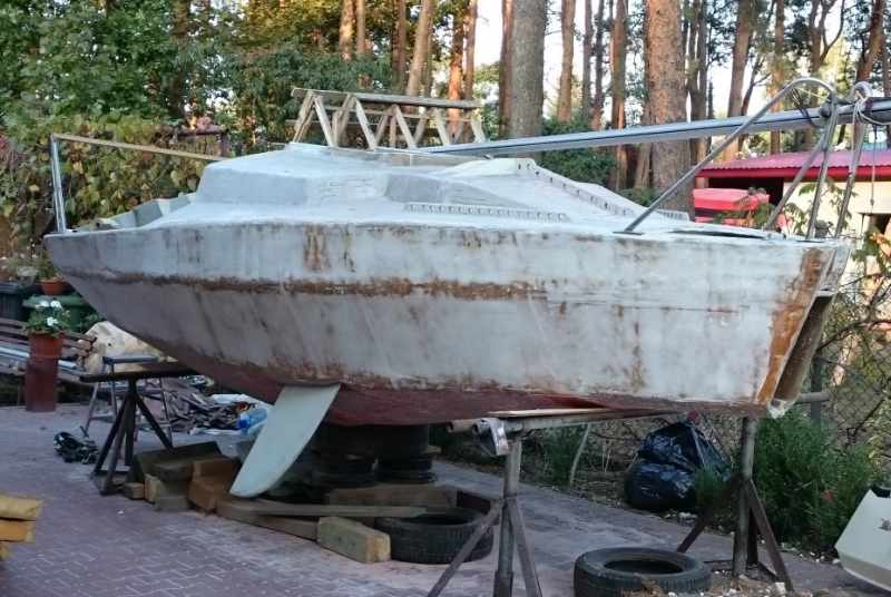

na poszyciu PIPa robionego przez Apasza; w czasie szlifowania szpachlowania a przed pomalowaniem: widać każdą nierówność.
Moim zdaniem, to skutek niedokładności wykonania, a nie zastosowania nakładek. Nasz pierwsza łódeczka też była ze sklejki i miała panele burt i dna łączone metodą na nakładkę - klejone klejem kazeinowym (chyba) i zbijane gwoździkami stalowymi i ocynkowanymi, następnie zaginanymi, jak w książce "Sam zbuduj łódź" - również od zewnątrz nie było widać żadnych połączeń!
