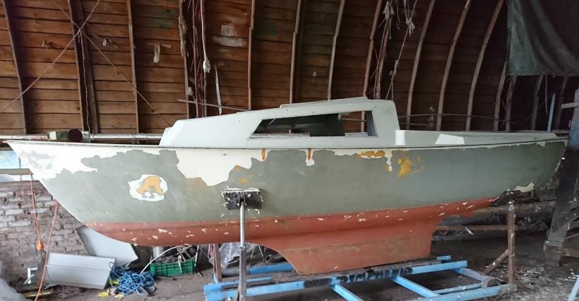

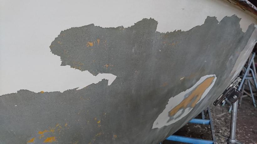

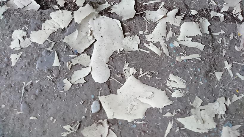

Cześć.
Farba, potraktowana szpachelką łuszczy się jak na zdjęciach. Pod spodem jest jakiś szaro-zielonkawy podkład którego szpachelka nie rusza nawet gdy się ostrą krawędzią dziabnie.
Co to może być za farba? Dlaczego tak {stosunkowo} łatwo odchodzi??
Wiem, że są dwie szkoły renowacji farby:
- drzyj wszystko do gołego laminatu
- jak nie odpada, to po co ruszać
Osobiście, optuję za tą drugą szkołą, ale trochę się obawiam startowania od czegoś, czego farba się nie trzyma.
Będę strzelał - bo nie trzyma się podłoża.
A dlaczego nie trzyma się podłoża ?
Bo może ktoś położył nawierzchniową farbę na podkład całkiem nie od tej farby nawierzchniowej ?
Lub nie położył primera do owej farby ?
A jak nie znasz odpowiedzi na Swoje własne pytania o położoną farbę oraz moje pytania powyżej to raczej czeka Cię darcie wszystkiego do żelkotu i położenie całości farb od początku.
Też tak uważam.
Na to co zostanie dać podkład - np. http://www.sea-line.eu/pl/podklad-epoks ... ghtprimer/ ( cytat ze strony: stanowi warstwę przejściową pomiędzy różnymi systemami )
A potem http://www.sea-line.eu/pl/farba-poliuretanowa/

Odpada farba, szary podkład jest "nie do ruszenia" i w przeciwieństwie do farby, szlifuje się całkiem poprawnie. Farba zakleja papier i ma taką z lekka gumowatą konsystencję.
No tak - tyle, że każdy podkład jest do jakiejś farby.
A do jakiej jest Twój ?
Bo użyta obecnie raczej nie jest od tego podkładu.

Podkład może być epoxy, cy cuś. Jeśli twardszy od żelkotu (w szlifowaniu czuć) to bez sensu byłoby zdzierać. Zdzieranie dać moze ciekawe efekta :mrgreen:
Natomiast przed malowaniem warto zmatowić, a właściwie 'porysować' grubszem papierem.
A farba 'zaklejająca papier' może być olejna/alkid, to całkiem rozsądne rozwiązanie na burty.
O ile nie użyje się szajsu ;)
Dokładnie tak jest.
Po kolejnym dniu walki uważam, że problem był nie ze złą farbą, ale ze złym przygotowaniem lewej burty do malowania, prawdopodobnie podkład nie został zmatowany - dowód na to mam na prawej burcie od śródokręcia do rufy. Farba trzyma tam jak głupia, nie daje się jej zerwać w żaden {cywilizowany} sposób :( Jutro wypróbuję zdzieranie na gorąco - suszarka już spakowana ;)

Moim zdaniem nie powinieneś tego podgrzewać,.. Laminat nie bardzo lubi podgrzewania. Jak farba dobrze trzyma to ślifierka mimośrodowa , papier 120- 150 i szlifowanie z wyprowadzeniem powierzchni.

Podsumowanie:
Na pomarańczowy żelkot ktoś nałożył żółtą jednoskładnikową farbę, farba najwyraźniej gdzieniegdzie odpadała, więc kolejny właściciel oczyścił co odpadało, nałożył dwuskładnikowy podkład i pomalował dwuskładnikową beżową farbą, potem drobne uszkodzenia zamalowywał farbą jednoskładnikową.
W takiej sytuacji resztki żółtej farby muszę usunąć, niezależnie od tego, czy jest czymś zamalowana, czy nie. Zdarłem już farbę beżową z całego kadłuba. Podkład, tam gdzie trzyma dobrze {nie rusza go dłutko} tylko przeszlifuję na gładko przy okazji matując żelkot, potem podkład dwuskładnikowy, szpachla, jeszcze raz podkład i dwie warstwy farby - czyli klasyka :)
