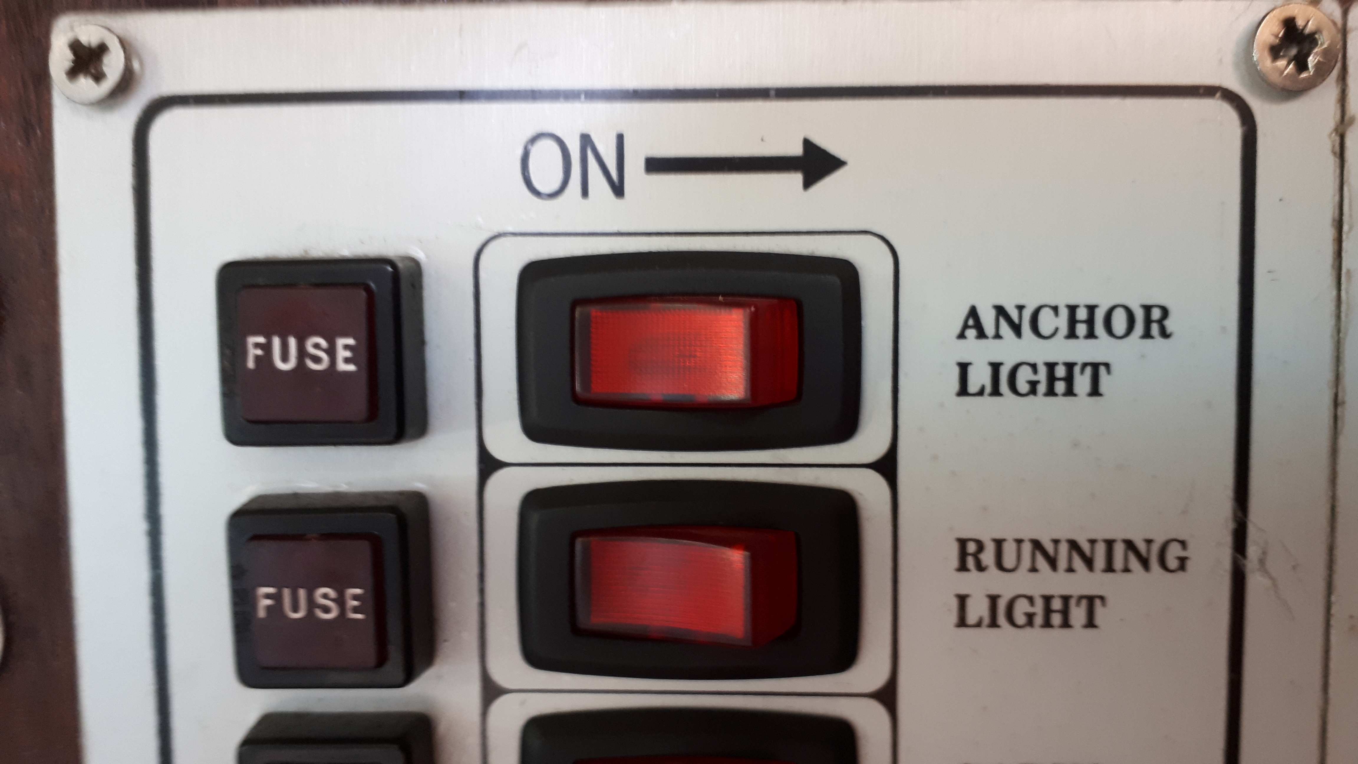

Cześć,
wiecie może, czy taki włącznik można rozmontować np. by sprawdzić żarówkę i jeśli tak, to czy trzeba go do tego wylutowywać - może można jakoś od frontowej strony się dostać?
włącznik.jpg [ 404.77 KiB | Przeglądane 3618 razy ]
Gdzie taki włącznik można kupić?
Dzięki,
Marek

Płaskim małym śrubokrętem odegnij ramkę na środku klawisza. Wyskoczy klawisz i będzie dostęp.

Dobrze było by przed tą operacją wyjąć przycisk z metalowej ramki. Ułatwi to rozgięcie obudowy wyłącznika (ramka będzie to ograniczała)

Kup nowy a nie pitol się z naprawą starego. Po wyjęciu klawisza z kołyski zostaje rozgięta obudowa i później zdarza się, że przełącznik tak sam z siebie się rozsypuje.
