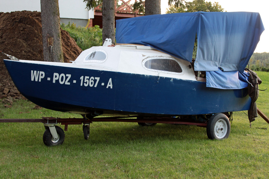

W załączeniu zdjęcia - żaglówka została przerobiona na łódź wędkarską :( Jest trochę czasu aby doprowadzić Kaczorka do ładu na następny sezon. Z zewnątrz jest ok, spód cały dobrze zabezpieczony, na pokładzie drobne pęknięcia farby - mam pytanie czym najlepiej zakonserwować drewniane elementy wewnątrz? Mogę podesłać więcej zdjęć. Dzięki z góry za wszelkie podpowiedzi, które pomogą mi doprowadzić Kaczorka do stanu pierwotnego.

Przez przypadek znalazłem Twój wątek dotyczący jachtu Kaczorek, który nabyłeś. Ciekaw jestem czy już go zwodowałeś ? Zainteresowało mnie to, że poszukiwałeś planów steru, czy też w ogóle planów Kaczorka. Otóż ja obecnie kończę remont jachtu Kaczorek, z którego po zakupie zostały tylko burty, pokład i nadbudówka a poza tym cały osprzęt nie istniał. Na podstawie rysunków Kaczorka z czasopisma ŻAGLE, odtwarzałem całe dno,
projektowałem boczne miecze, cały ster, itd. Dysponuję rysunkami okuć typu : sztagownik z rolkami do kładzenia masztu, podpora pod maszt, boczne miecze, urządzenie sterowe, okucia bomu ; wszystko wg mojego projektu. Ogólnie obecnie dysponuję sporą wiedzą dotyczącą tego jachtu, którą chętnie się podzielę jeżeli ktoś jest zainteresowany, tymbardziej że plany Kaczorka są nieosiągalne. Ja osobiście zajmuję się usługami dla potrzeb żeglarstwa: żaglomistrzostwem i naprawami sprzętu pływającego, a żeglarstwo uprawiam ponad trzydzieści lat. Wracając jednak do Twojego Kaczorka, to z zamieszczonych przez Ciebie zdjęć, ten jacht bardziej mi pasuje na BEZA-1 niż na Kaczorka, ale to jest moje zdanie. Wnioskuję to po kształcie nadbudówki i jej okien oraz po kształcie pawęży. Jak już pisałem jestem do dyspozycji wszystkich żeglarzy i szkutników amatorów, odbudowujących stare jachty.

Było kilka wersji Kaczorka, ale wszystkie miały półpokłady. Nie spotkałem się z taką wersją Kaczorka. Bardziej mi to przypomina Beza, ale rufa mi nie pasuje :-(
Bo to Bez, ani chybi, jeno może rufka ciut przerobiona, ale koło Kaczorka, to nawet nie stał nigdy...
