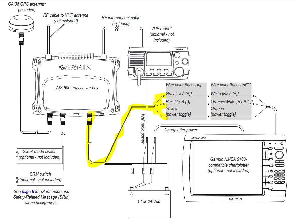

hoopak napisał(a):
podłączam go do laptopa z Windows 10 i... Nie ma sterowników, na OpenCPN nic się nie wyświetla.
A Ty chcesz po USB dostawać dane o "targetach"? To raczej nie zadziała... Podłącz raczej po NMEA0183 (szary, różowy, żółty z wiązki do zasilania) do RSa komputera (albo zapewne konwertera).
AIS600_nmea0183.JPG [ 136.37 KiB | Przeglądane 6916 razy ]
http://static.garmin.com/pumac/AIS_600_Instructions_EN.pdf
DB9_piny.JPG [ 36.83 KiB | Przeglądane 6913 razy ]
Tobie kierunek z komputera do AISa raczej nie będzie potrzebny, więc możesz tylko dwa kabelki podpiąć ("2" i "5").

Ostatnio bawiłem się trochę z przesyłem danych AIS po NMEA0183 do OpenCPNa. Polecam zastosowanie konwentera RS422/USB. ( np FTDI ) co prawda zadziało dopiero po zmianie polaryzacji połączeń ( tzn TXA(+) -> RXD(-) oraz TXB(-) ->RXD(+) ).
