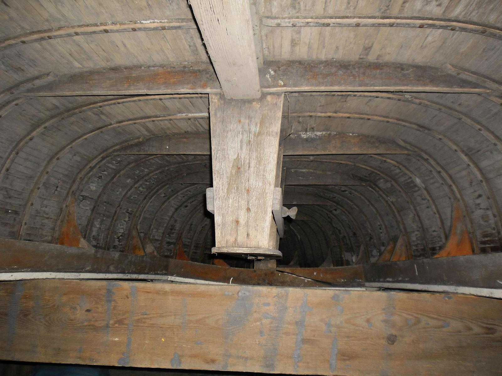

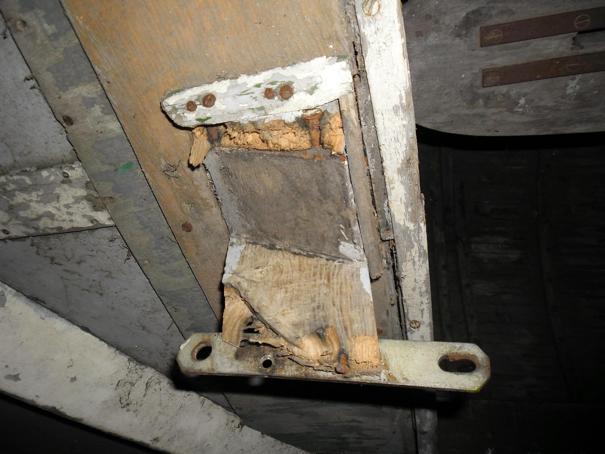

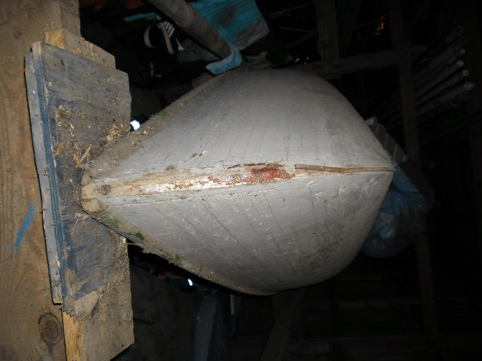

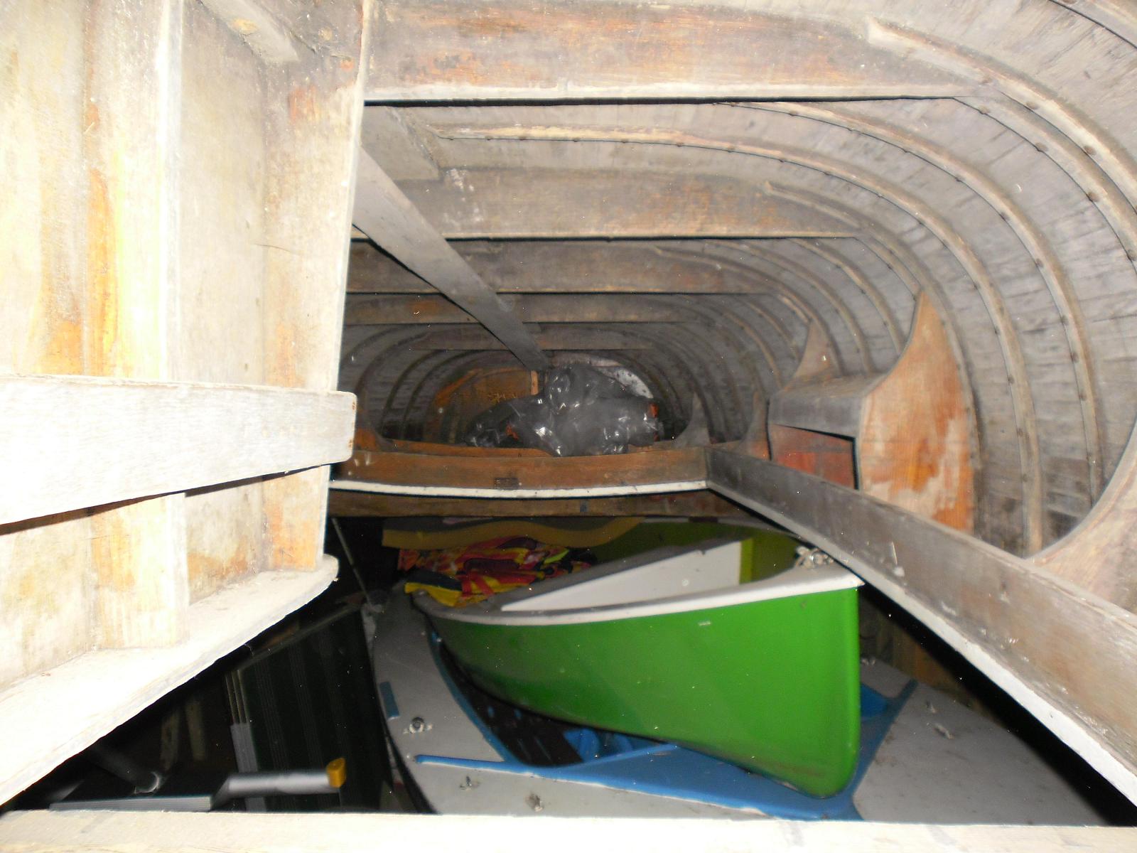

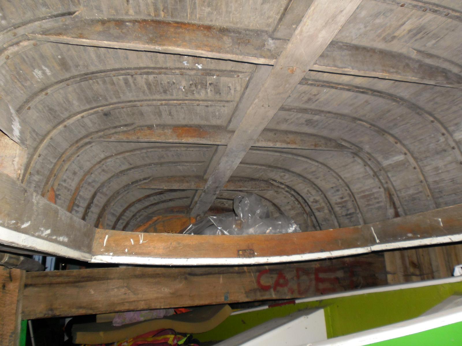

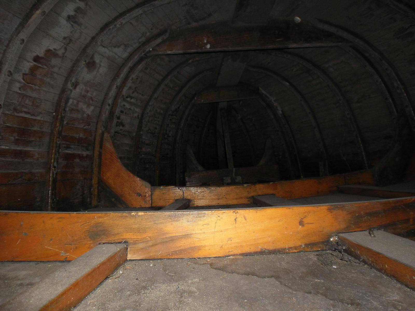

Już śpieszę ze zdjęciami :)
Śliczna! Nie laminuj jej!!!

Cypis napisał(a):
Rzeczywiście, jeszcze można z niej mieć piękną, drewnianą łódkę! Warto pokazać szkutnikowi od drewna, który sprawdzi (wtykając szpikulec) co trzeba wymienić i powie jak to zrobić, żeby się coś nie odkształciło i rozsypało, bo ważna będzie kolejność prac.
Nie wiesz może ile taki szkutnik weźmie za taką przyjemność?
Jeśli szkutnik (czy inny znawca tematu) zaprzyjaźniony, to zrobi Wam przysługę koleżeńską. Popytajcie wśród przyjaciół i znajomych, może ktoś Wam pomoże.
