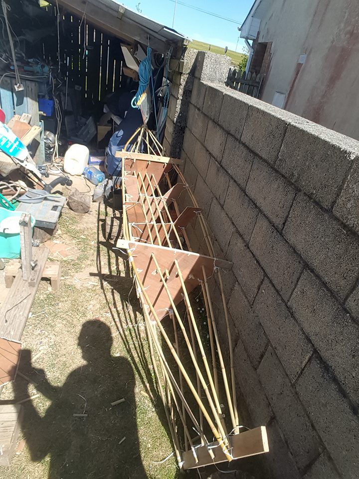

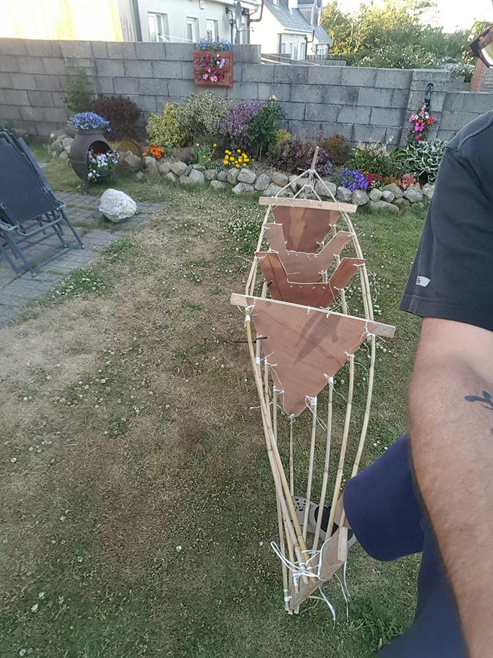

Jako ze drakkar zakończył żywot :cry: i zostałem z dmuchanym kajakiem , postanowiłem znów coś ,,wybudować,, . jako że sklejka i zywica jest dla mnie mało dostępna zarówno zakupowo jak i odległa od moich umiejętnosci, a mój ulubiony coroplast odległy kilometrowo i nie mam jak go przywieźć :evil: stanęło na zupełnie nieznanej mi technologi SOF.
Celem projektu bedzie proa (czy raczej prouka bo malutkie ;) ) 3,3 m vaka i 1,5 pokładu. na razie udało mi się zrobić szkielet ,,szkieletora,, co zajęło mi jeden dzien , pokryć zamierzam go streczem bo łatwo go kupić a cena nie zabija ( za 3 rolki zapłaciłem 40 euro z dowozem do domu) - całośc vaka zamknęła się kwotą ok 65 euro ,
Komentarz: gotowy :)
szkieletor.jpg [ 172.66 KiB | Przeglądane 3545 razy ]
vaka szkielet.jpg [ 184.81 KiB | Przeglądane 3549 razy ]
Komentarz: prawie gotowy pływak
vaka szkielet 1.jpg [ 157.84 KiB | Przeglądane 3549 razy ]
Komentarz: rozmieszczanie zeber i dopasowywanie do platformy
vaka szkielet 2.jpg [ 169.85 KiB | Przeglądane 3549 razy ]

SOF; proa; bambus; strecz; pięknie się zapowiada,

Wręgi wyglądają trochę prowizorycznie, a folia czarna czy biała?

No, SOF ze "strecza"! Trzymam kciuki, za kolejne nietypowe pływadło. No i jestem niezmiernie ciekaw jak wyjdzie to poszycie, bo szczerze to nie potrafię sobie tego wyobrazić.
Powodzenia!
ps. strasznie droga ta folia.

@ Mir - folia biała, i całe pływadło jest mocno prototypowe, wręgi 6mm i dosyć rzadko ... zobaczymy ;)
@ Artur, zamówiłem 3 rolki 200 m, 20 mikromm -( widziałem na jakimś filmie jak jednej roki było mało na kajak więc nie chciałem ryzykować ) rolka ok 10 euro + 10 za shipping
@ Marian, ten własnie film mnie zainspirował, skoro kajak to dlaczego nie vaka ? :cool:

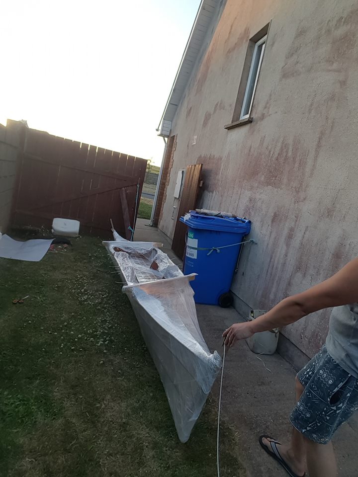

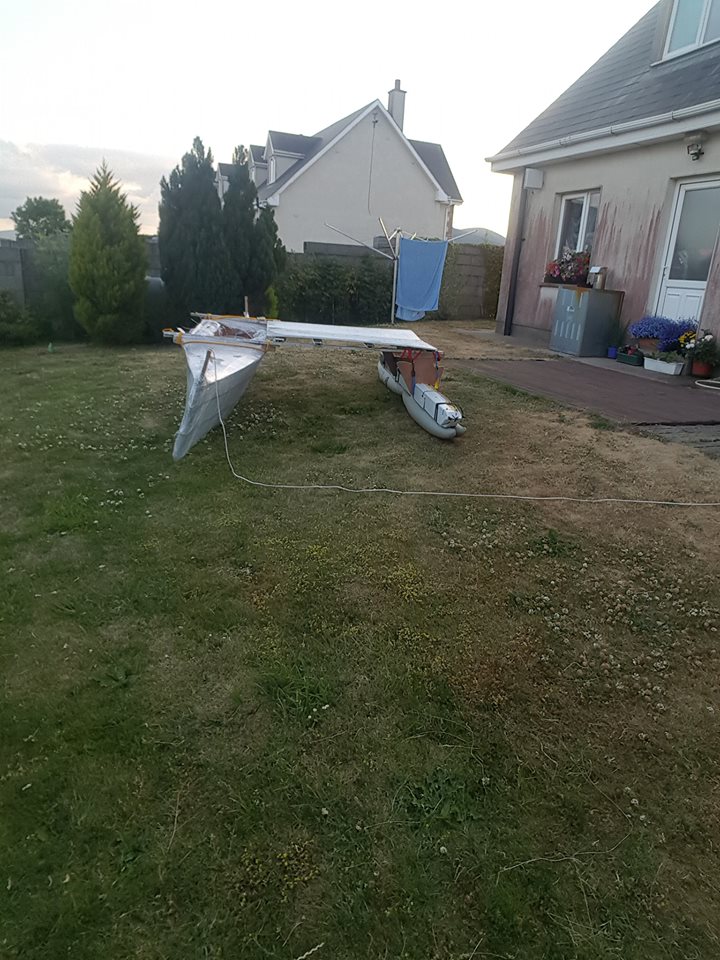

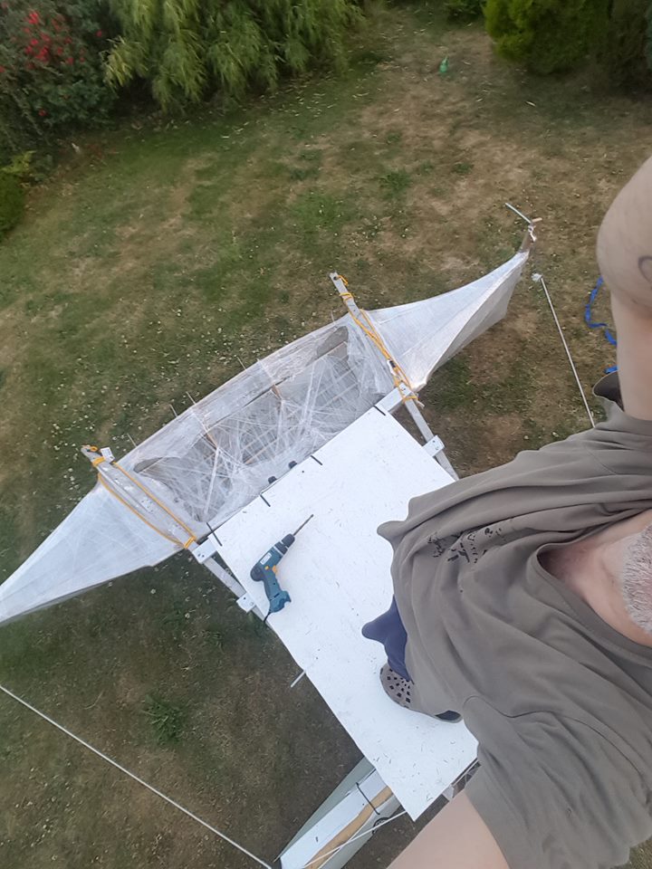

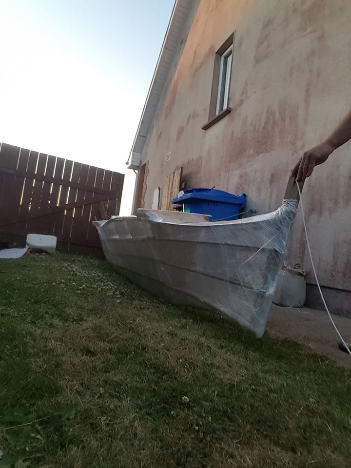

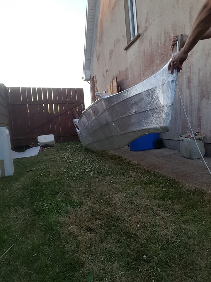

uuf skończone , pokrywanie strechem to robota zdecydowanie dla dwóch, zacząlem sam, ale po pierszej warstwie odpóściłem i poprosiłem zięcia który na codzień z tym robi, co prawda palety ale technika podobna ;) .
teraz pozostało ,,tylko,, poskłądać wszystko do kupy i nA WODE !!!! :twisted:
Komentarz: uzyskałem wklesłość Marianową :P
skin2.jpg [ 127.77 KiB | Przeglądane 3422 razy ]
skin1.jpg [ 87.94 KiB | Przeglądane 3423 razy ]
Komentarz: pokład i kokpit wytrzymały moje 90 kg :)
skin.jpg [ 105.66 KiB | Przeglądane 3423 razy ]
Za ten post autor kooniu otrzymał podziękowania - 2: Marian Strzelecki, robhosailor

A pod dziobem to co to za wklęsłość regatowa Mariana? ;)
PostNapisane: 3 lip 2018, o 23:23
Posty: 897
Podziękował : 891
Otrzymał podziękowań: 436
podpisałem przecież ostatnie zdjęcie ;) tez się ucieszyłem jak to zobaczyłem :)
gorzej ze jeden dziób mi się skręcił, zobaczymy czy bedzie to miało wpływ na nawietrzność - to brak jednej dodatkowej wregi :( no cóż człowiek uczy sie na błędach ....
PostNapisane: 3 lip 2018, o 23:59
Posty: 14014
Tu się nie ma co cieszyć, niezamierzone to się nie liczy. ;)
Jak robiłem PIPa to też się szkielet dziobu zwichrował (zmiana pogody) i mimo usiłowań tak pozostał. Na szczęście nie było widać i nic nie wskazywało na jakieś zauważalne "upływy boczne" w żegludze.

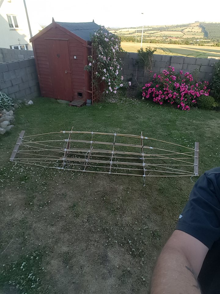

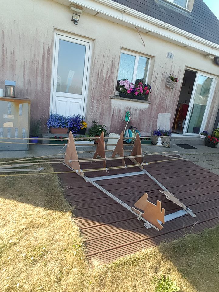

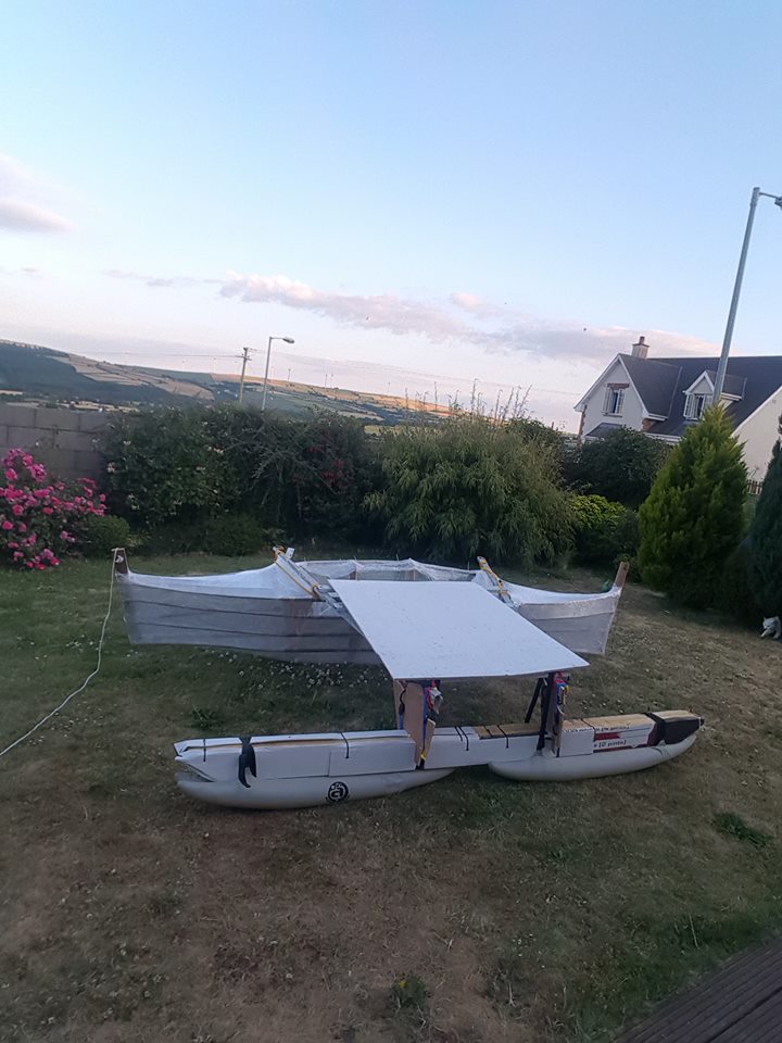

podwozie gotowe :)
proa 2.jpg [ 148.27 KiB | Przeglądane 3310 razy ]
proa 3.jpg [ 121.42 KiB | Przeglądane 3310 razy ]
proa 1.jpg [ 103.9 KiB | Przeglądane 3310 razy ]
Za ten post autor kooniu otrzymał podziękowania - 5: MarekSCO, Marian Strzelecki, Mir, Pipek11, robhosailor

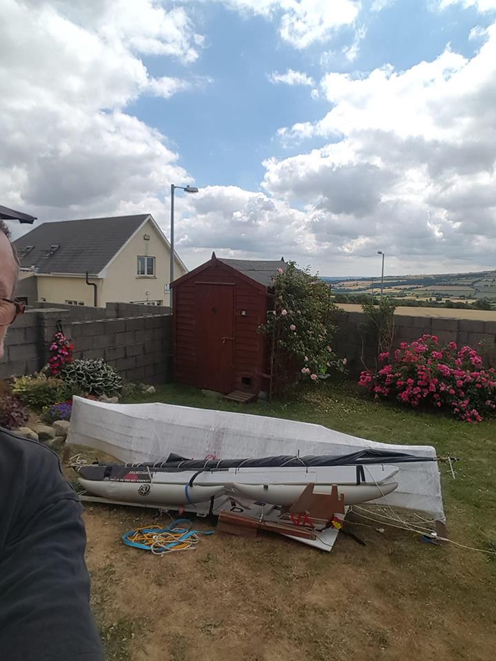

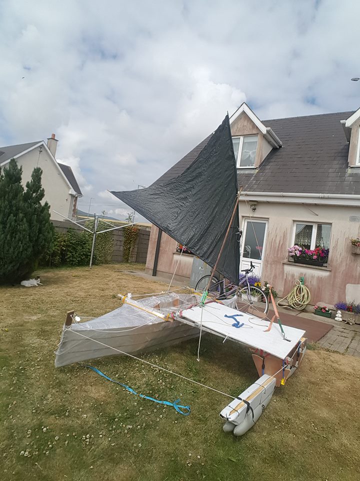

czas na dziewiczy rejs ;) po spakowaniu nawet całkiem zgrabna paczka, powinna wejśc na dach fiesty :-?
proa 5.jpg [ 89.28 KiB | Przeglądane 3267 razy ]
proa 4.jpg [ 134.63 KiB | Przeglądane 3267 razy ]
Za ten post autor kooniu otrzymał podziękowania - 3: MarekSCO, Marian Strzelecki, robhosailor

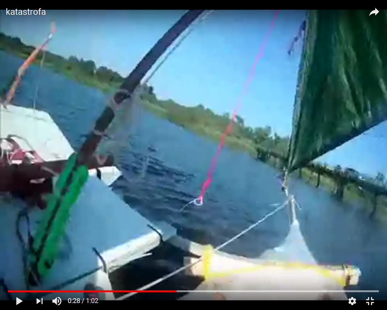

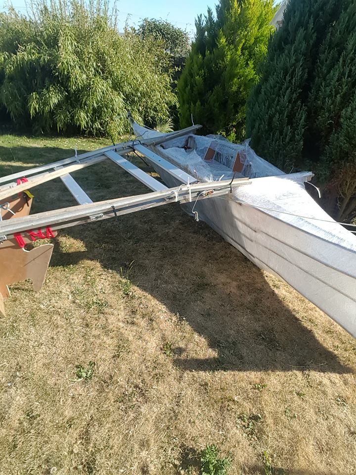

HAHAHA jakos mi umknęło :cool: :D próba zakończyła się .. prawie jak Tytanic ;) na szczęscie podczas startu , a nie np. podczas sztormu na środku jeziora :twisted:
https://youtu.be/S5tvGawDJRU
Profile były wzięte z drabiny ale cholera wie jak stare i utlenione, platforma już naprawiona za pomocą listew bukowych - co drewno to drewno ;)
Poztywna weryfikazję za to przeszło vaka, szczelne , lekkie łatwe do naprawy (wystarczy rolke trecza mieć ze soba ) - jestem pozytywnie zaskoczony. Również 10 mm coroplast na pokład jest sztywny, spokojnie mozna po nim chodzić. Więc nastepna próba za tydzień
naprawa.jpg [ 191 KiB | Przeglądane 3173 razy ]

Znaczy listwy pomostowe trzeba było też z bambusa robić: :mrgreen:
Dla potomności - ile wytrzymały te drabiniaste:
szkieletor.jpg [ 219 KiB | Przeglądane 3135 razy ]
