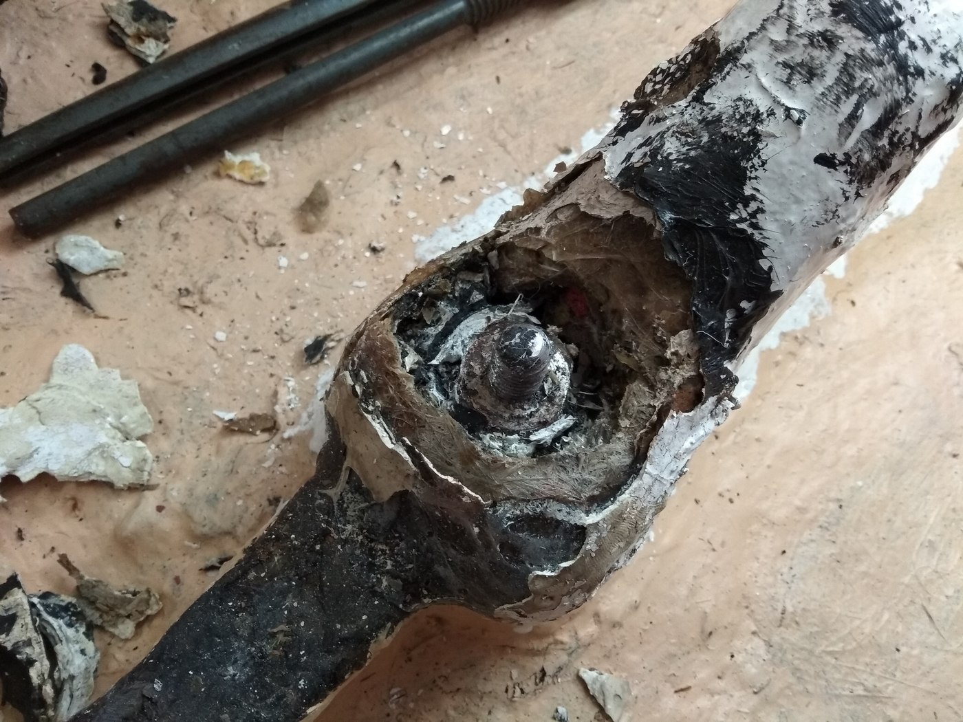

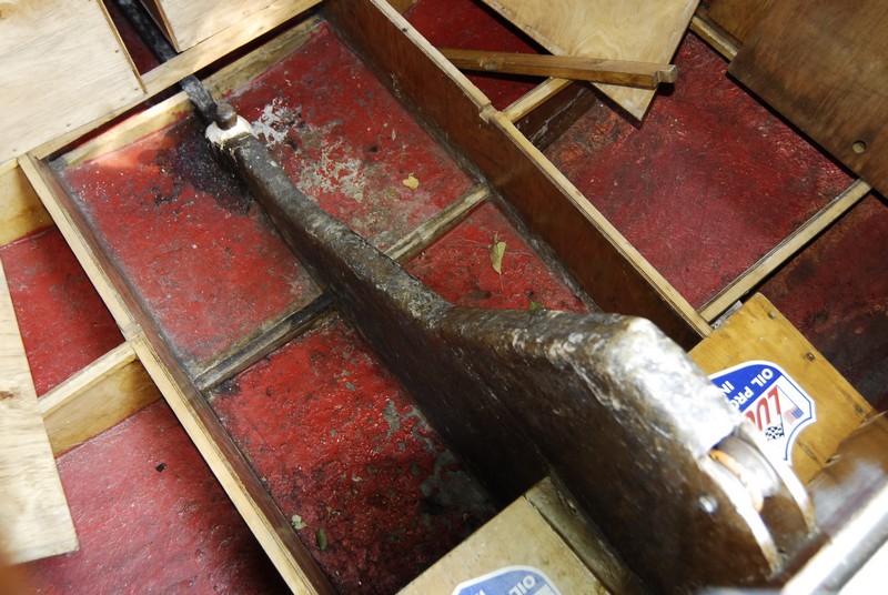

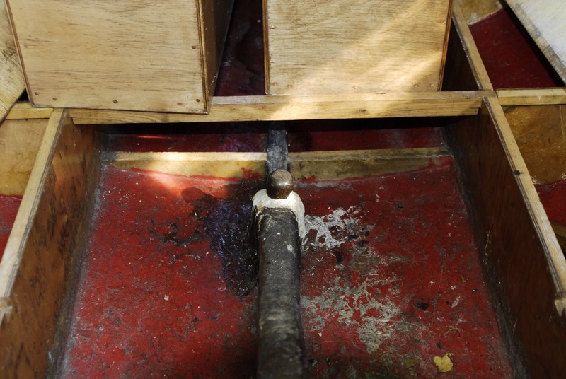

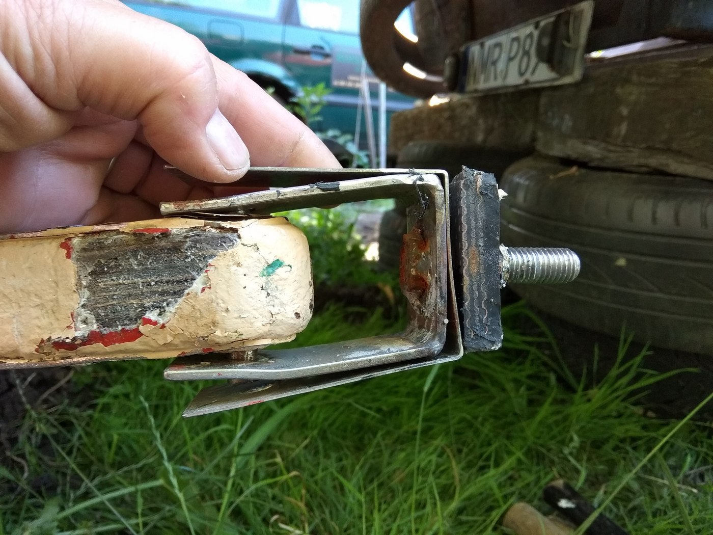

Drugie pływanie i taki cuś się zdarzył : ). Miecz z wieszakiem, po lekkim zahaczeniu o nieznane dno, po prostu zaczął się wysuwać ze skrzynki : ). Laminatu nie stwierdzono, ale gumy i silikonu było pod dostatkiem. Nie wiem, jak poprzednik pływał, ale ociera się to o cud : ). Lekko wygięło wieszak. Dziura po prostu zalepiona silikonem i w to wkręcona śruba wieszaka. Kpina. Jak to teraz odbudować, żebym miecza nie zgubił : )?
Edit: po mojemu trzeba zrobić nakładkę z kwasówki ze swego rodzaju kloszem, który obejmie felerne miejsce od góry i da mocowanie śrubie. Wcześniej zapewne trzeba odbudować brakujący od góry laminat.

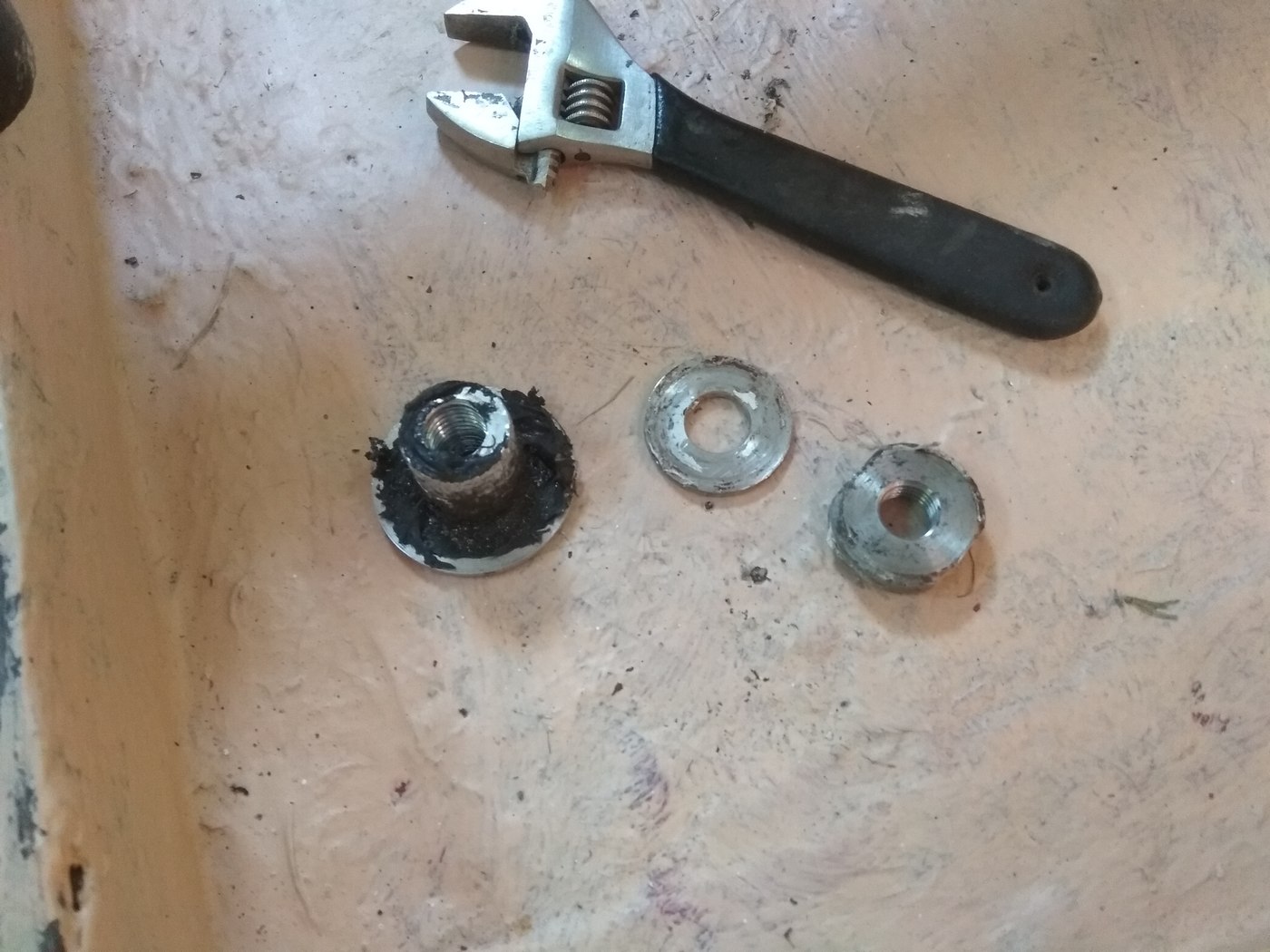

Gałka miała pełnić funkcję ozdobną : ). Nasunięta była na widoczną wcześniej tulejowatą, aluminiową nakrętkę, pod którą była nierdzewna nakrętka z podkładką. Wszystko to "stało" w silikonie. Podczas remontu nie sprawdziłem, co się tam kryje, po prostu wsunąłem miecz z nową podkładką gumową od spodu, dałem Sikaflex i skręciłem : ).

Jedno z mądrzejszych rozwiązań wieszania miecza,
niestety nic nie jest durnodporne.

Wiem, że powinienem dać żywicę poliestrową na odbudowę podpory śruby wieszaka. Ale że lubi ona wodę, trzeba by ją chyba pociągnąć podkładem epoksydowym. Dobrze myślę?
światło i wiatr...
PostNapisane: 1 lip 2018, o 23:17
Posty: 14014
Jak już masz epoksyd to nie baw się z poliestrami zgodnie z zasadą:
Epoksydy na poliester: TAK !
Poliestry na epoksydy: NIE!
Za ten post autor Marian Strzelecki otrzymał podziękowanie od: zaspokojny
PostNapisane: 2 lip 2018, o 05:02
Dołączył(a): 17 wrz 2017, o 18:35
Posty: 232
Podziękował : 44
Otrzymał podziękowań: 13
Uprawnienia żeglarskie: zielony : )
To do odbudowy laminatu nie używać żywicy poliestrowej, tylko epoksydowej?
Jeśli chcesz poprawnie robić remont - rób dokładnie tak, jak Ci to wyżej Marian napisał.
Jeśli wszystko zrobisz we właściwej kolejności i porządnie (temperatura, wilgotność, przygotowanie powierzchni, proporcje utwardzacza do żywicy, układ, ilości warstw i przesycenie tkaniny szklanej) - to taka naprawa będzie trwała i posłuży lata.

Kup normalnie żywicy, to z 50 zł/kilo; tudzież grubszej tkaniny rowingowej i maty (ale proszkowej, do epoksy) i spokojnie odbudujesz.
O ile pomnę, w naszej foczce nadlaminowaliśmy skrzynkę grubiej, dodając też na boki coś a la denniki, usztywniające, bo wieszalim ciężki miecz stalowy a skorupa fabryczna nie robiła wrażenia ekstramocnej...
Nie dawałbym takiej gumowej podkładki pod śrubę. Znaczy od wnętrza skrzynki (na wieszak) tak, ale od góry nie.

A czy mata szklana 450g wystarczy?
światło i wiatr...
PostNapisane: 5 lip 2018, o 17:43
Posty: 8069
Otrzymał podziękowań: 2429
Samą matą wystarczy, zrobisz.
Ale tu uwaga, jeśli epoksym to mata 'proszkowa' potrzebna; bo taka typowa do poliestrów ('emulsyjna') jest na lepiszczu, rozpuszczalnym w styrenie.
Ale jeśli akurat masz taką matę, to Epidian 53 - na styrenie i nim można, do tego przeznaczony.
