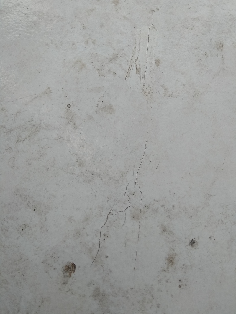

Zauważyłem małe pęknięcia w podłodze kokpitu, w osi łódki oraz przy przejściu podłogi w ścianę kokpitu. Podłoga "chodzi", bo odskoczyła od podpierającej ją grodzi. To zapewne przyczyna pękania. Dostęp praktycznie niemożliwy, oprócz fragmentu dostępnego z małych otworów rewizyjnych w hundkojach. Jedynym rozwiązaniem wydaje mi się dokręcenie podłogi z góry. Można też dodatkowo, pędzlem na wysięgniku, spróbować wprowadzić bod spodu np. żywicę między skręcane powierzchnie.

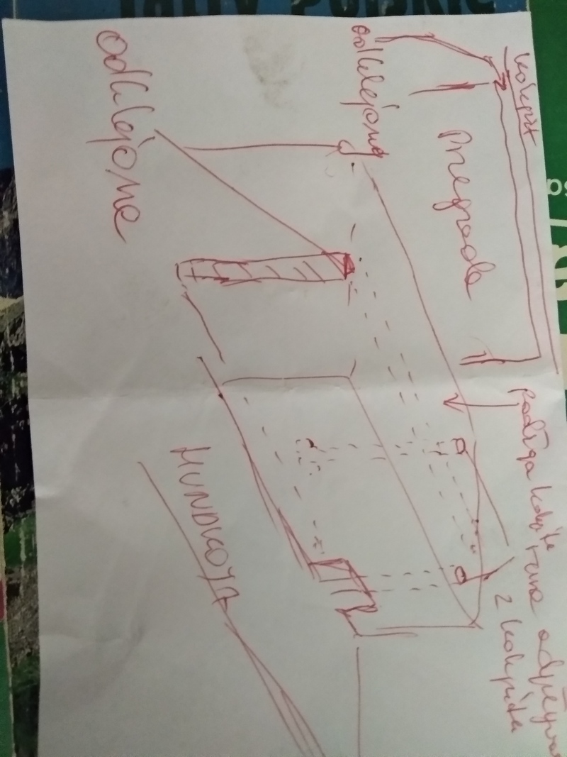

Szybki szkic:
Trzeba to "rozwiercić" i zaszpachlować, czy zakleić żywicą, zapewne. Ale ważniejsza jest odpowiedź, czy mogę to skręcić od góry, na żywicę czy silikon.

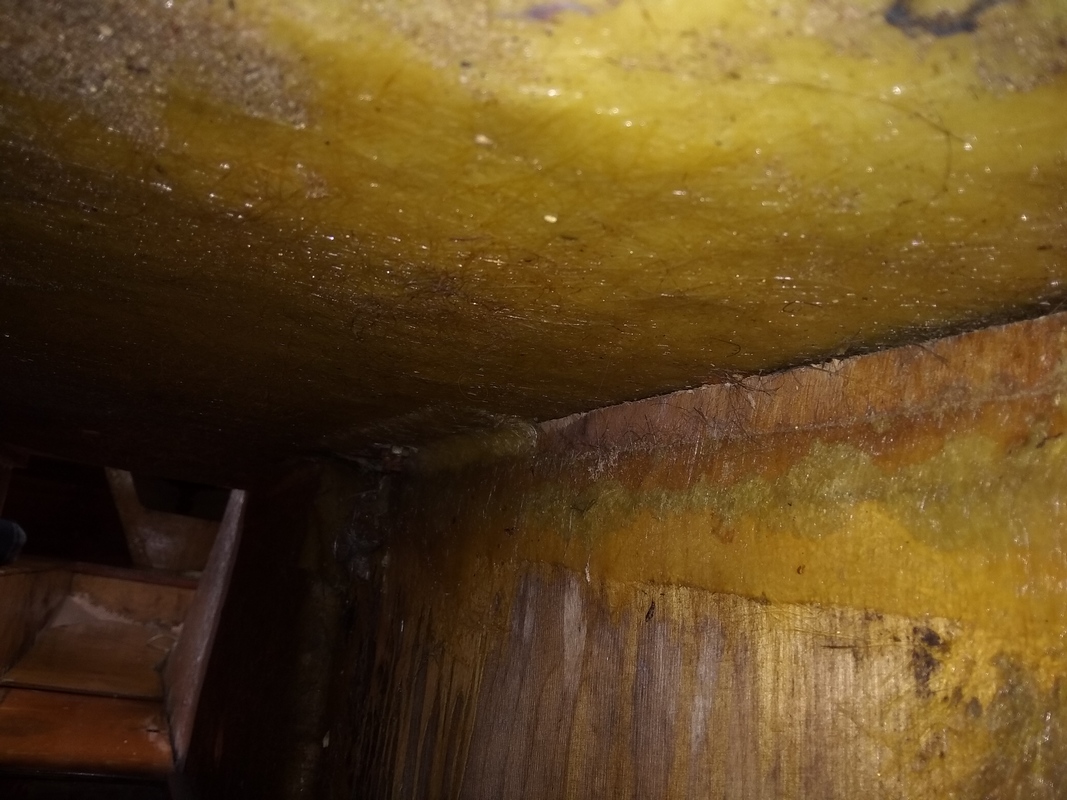

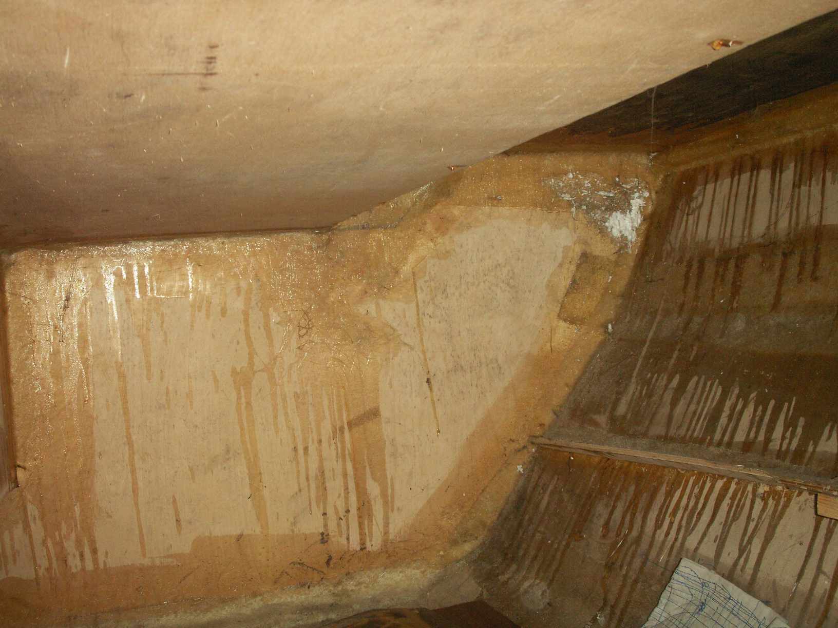

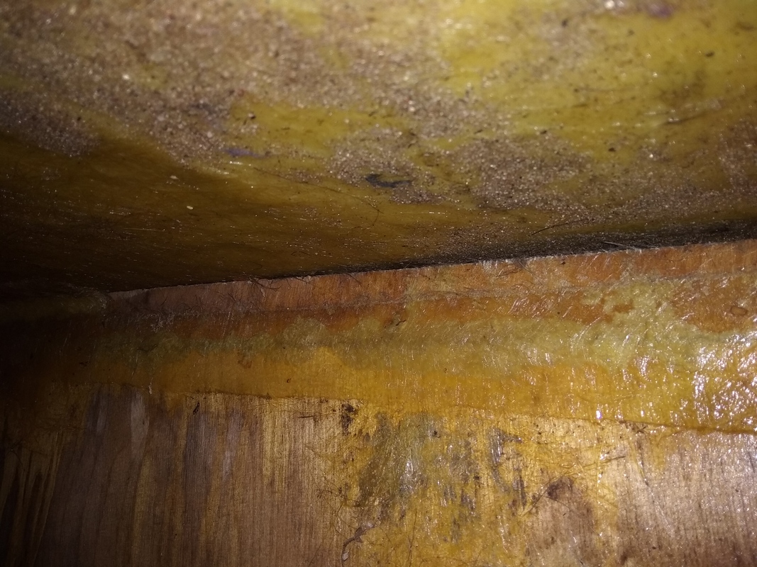

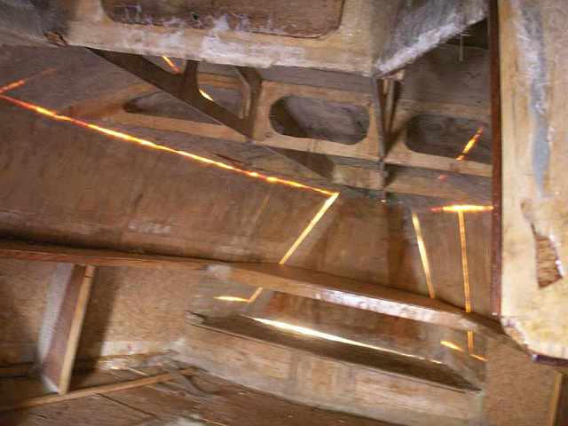

Ponieważ podłoga ugina się, coś musiało puścić. Zajrzałem pod spód i jest to, co na zdjęciach. Wkręcać nie ma w co, więc trzeba laminować pasami wzdłuż, po wcześniejszym obciążeniu podłogi. Później trzeba rozgrzebać szczeliny i zaszpachlować z włóknem. Ważne, żeby podłoga była stabilna. Zastanawia mnie tylko piasek na spodniej powierzchni podłogi. Czyżby pływała do góry brzuchem?

Nie wiem czy to co pomoże,o ile pamiętam w naszej podłogę kokpitu podparlim w nogach hundek poprzeczną grodzią, a z przodu była podlaminowana do skrzynki mieczowej. A jeszcze gdzieś po drodze miała podlaminowany poprzecznie 'pokładnik'. Przez całe, ławki-boczki-dno.
Takie rzeczy nie są częste, bo trzeba robić po złożeniu skorup czołganiem przez pełzanie, i to pod górkę; ale skoro jest z tem kłopot...

Gródź idzie w osi, a na niej oparta jest ns całej długości podłoga. Coś tam było gmerane, ale zrobić trzeba. W jednej trzeciej, patrząc od kabiny, jest sklejona że skrzynką mieczową, dalej jest szczelina, więc trzeba dać pasy wzdłuż po obu stronach, wcześniej obciążając podłogę. Z tyłu szpara jest większa (1cm), więc wepchnę matę z żywicą epoksydową, i zakleję pasami, łącząc podłogę z grodzią. Miejsca mało, jedynie dwa okienka na wysokości rur odpływowych, ale mając lustro jakoś połatam.

Jak masz wzdłużne podparcie to nie bardzo rozumiem "obciążanie podłogi". Chyba że nie leży jak należy. Dobrze rozumujesz, należy sztywno gdzieś to podeprzeć bo laminat jest, sam w sobie, nadmiernie elastyczny. Więc jesli kokpit nie ma usztywnień poprzecznych, to cała ta wanna chodzi. Bo oparcie ma tylko na burtach...
A gdzie pęka to sam widzisz.
Porada drobna w temacie usztywnień, na wszelki wypadek: usztywnienie z laminatu powinno być kształtką przestrzenną, powiedzmy w formie "U", albo (jak masz tam sklejkę lecz ze szparą) to w "V".
Na przykład szparę między sklejka a skorupą możesz zapełnić paskiem pianki (poliuretanowej, gąbki, można też zamoczyć toto w żywicy by mieć sztywną podstawę) i oblaminować po zewnątrz. Bo laminat nie lubi ostrych 90 stopni :lol:
Inne wspomnienie po Foczce: nie zrobiliśmy 'boków hundkoi' od strony dna kokpitu, tylko ranty żeby materac nie zjeżdżał. Raz że zawszeć to przestrzeń swobodna na nogi, a dwa że dostęp; i da sie coś tam schować ;)

No tu boki hundkoi są zabudowane, a do dyspozycji jest jedynie mała rewizja, jak na rysunku. Jest też, oczywiście wgląd od przodu, w miejscu szuflad, ale wąsko. Podłogę chcę obciążyć, bo jest środkiem lekko uniesiona. 90 stopni jest za słabe? Ciasno tam jest, wszystko muszę robić w lustrze. Jak złapię jedną stronę, wypełnię szparę matą na żywicy i zakleję z drugiej strony. Położę ze 2-3 warstwy i powinno trzymać. Żywica epoksydowa.

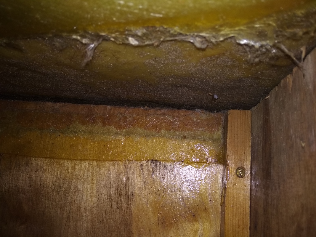

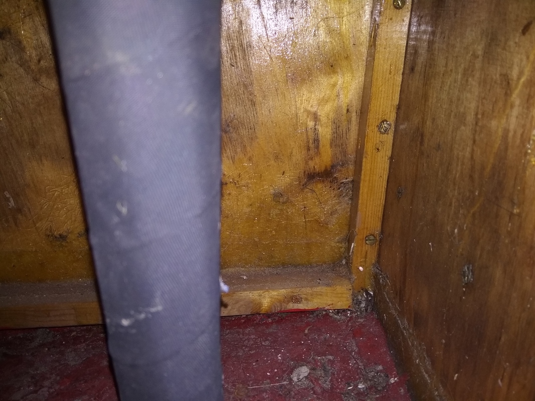

I jeszcze ciekawostka- piasek od spodu, widoczny na zdjęciu : ). Wisi tam sobie cały czas i jest to jedyne miejsce, gdzie go znalazłem : ). Tylko w tylnej części podłogi. Jak się tam znalazł : )? Ryś, popatrz na 418, część zalaminowana (ze skrzynką), reszta już nie. Oszczędność?

Ten piasek to może być pozostałość po laminowaniu do góry stępką. Dużą część prac laminaciarskich we wnętrzu łatwiej jest tak wykonać, a jeśli kto ma opracowane odwracanie to nie jest ono problemem.
No chyba, że okręt słusznej wielkości.
Natomiast duża część "szkutników" uważa, że jak sklejka jest wodoodporna to już jej nie należy niczym dotykać, bo to przecież wnętrze, a nie plastikowe burty.
Ja bym to wszystko gołe olejem lnianym (na terpentynie) traktował.

Od 1980 by wisiał (data produkcji : )? Część została na ręku, poza tym, zgromadzony jest raczej w tylnej części podłogi.

Jak łódka była lepiona epidianem z Z-1 to tzw. polep został na powierzchni, a przechowywana do góry dnem może być co roku. Jaka to łódka, bo zapomniałem już co masz "na tapecie".

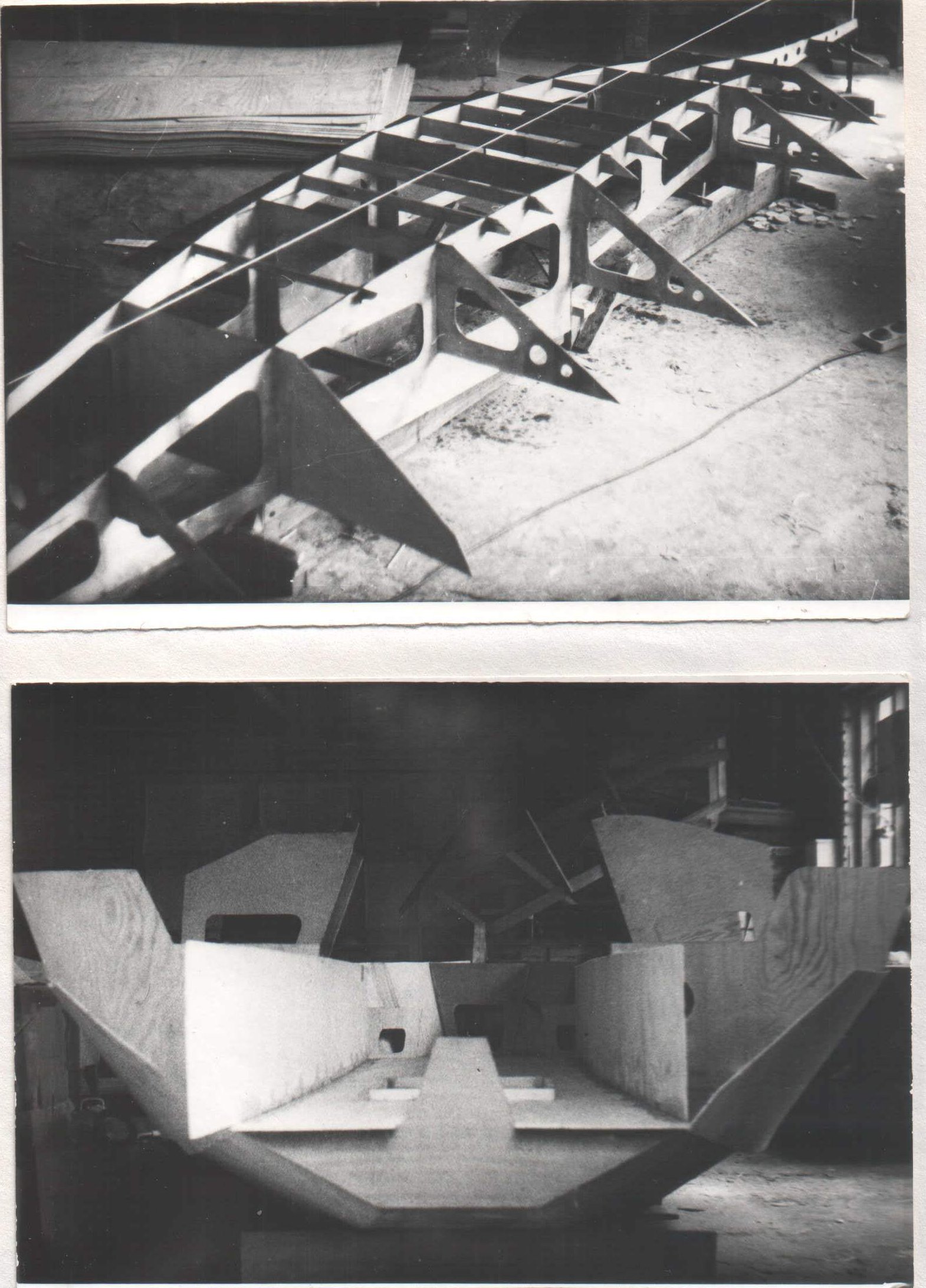

zestaw helingu i budowa.jpg [ 408.73 KiB | Przeglądane 4641 razy ]
Za ten post autor Marian Strzelecki otrzymał podziękowania - 2: robhosailor, zaspokojny

Czyli sklejka oblaminowana epoksydem?

A farba pęka w diametralnej i w miejscu przejścia podłogi w ścianę wanny. Są to rysy, ale pojawiły się mimo położonego gretingu.

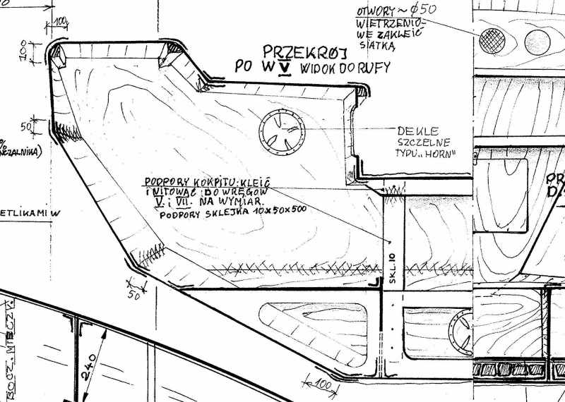

Żadne listwy poprzeczne nie usztywnią podłogi tak aby wcale nie pracowała. Jedynie twarde podparcie na przedłużeniu boku kokpitu w dól, da radykalne załatwienie gięcia podłogi pod wpływem du... ...żego obciążenie półpokładów.
U mnie to było podpierane co wręg (co 500mm) tak:
ark 2 wyc kokp.jpg [ 61.14 KiB | Przeglądane 4498 razy ]
Ale sklejka np 5mm wzdłuż krawędzi kokpitu powinna sprawę radykalnie załatwić.
Oczywiście można w niej zrobić otwory do pakowania czegoś pod kokpit.

Niecałe 90 kilo, a gnie się ; ). Raczej też kwestia cienkiego laminatu.
