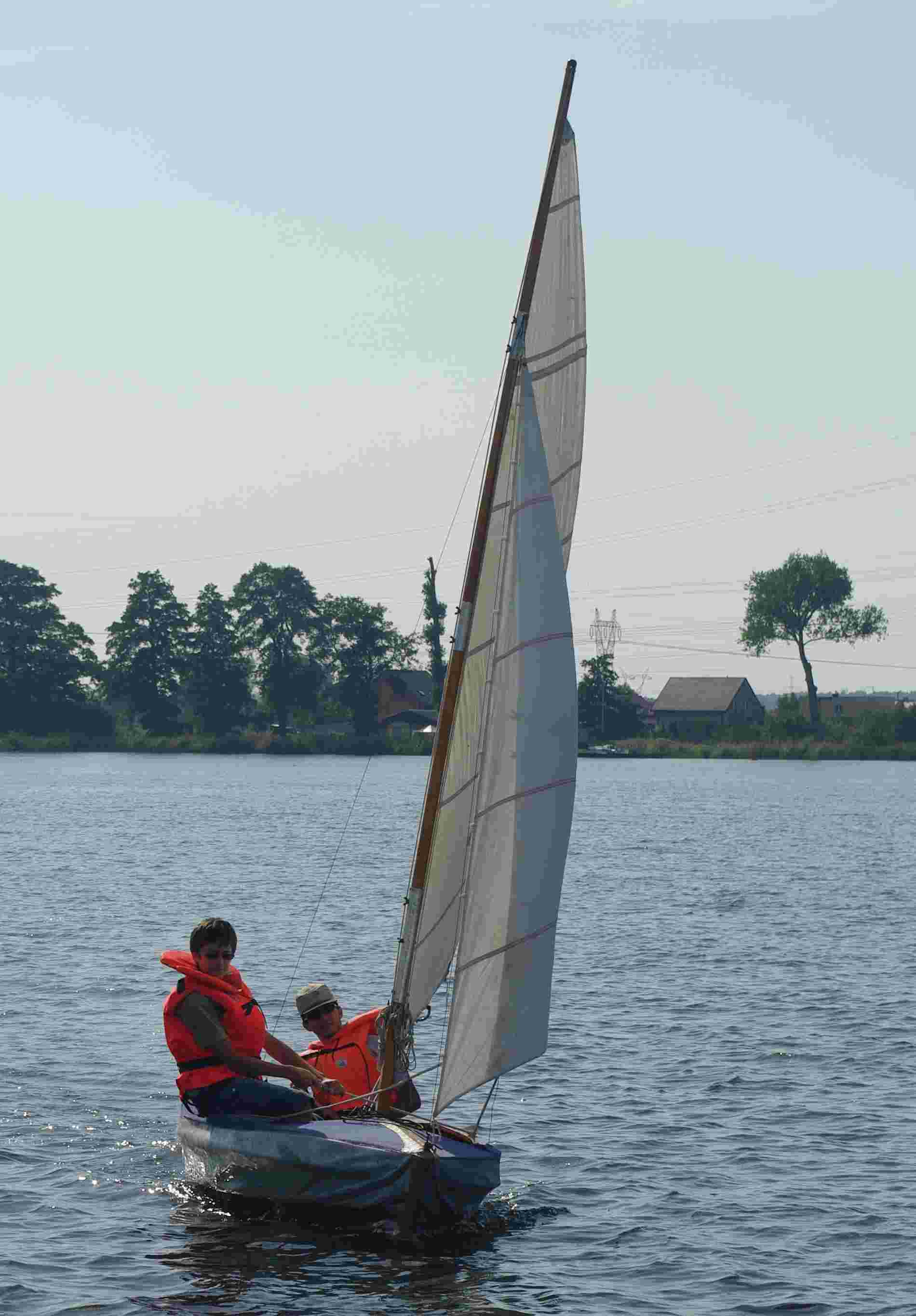

- Takie gumy do Mewy można kupić nowe, widziałem takie niebieskie
wpisz w google:
=> gumy do kajaka mewy
tematy o mewkach ;)
=> Mewa 2 składana żaglówka z Niewiadowa
viewtopic.php?f=5&t=6365
=> składana łodka mewa firmy niewiadow
http://www.fanklub-niewiadowek.com/foru ... &start=30~
