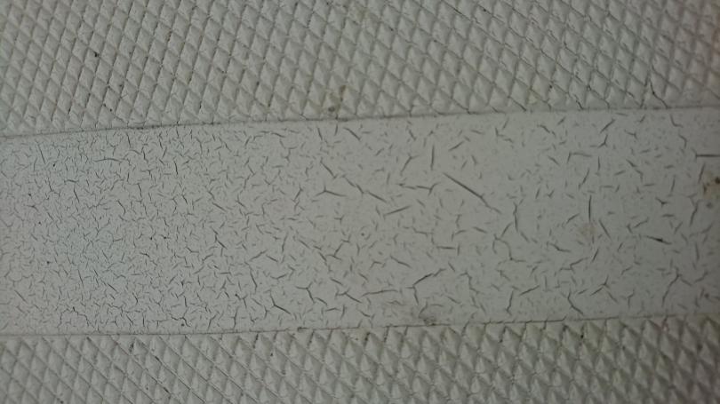

Latem kupiłem niewielki, używany jacht. Ponieważ jest on dość mocno styrany, w tym tygodniu rozpoczynam remont. Naczytałem się o szlifowaniu, laminowaniu, szpachlowaniu, podkładach i farbach ale ... nigdzie nie znalazłem opisu takiego przypadku jak mój i nie chciałbym popełnić jakiegoś błędu.
Może ktoś podpowie, co się stało z farbą {?} na tym pokładzie? I jak bardzo trzeba to naprawić.

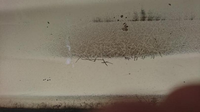

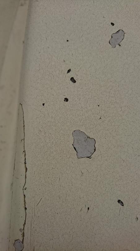

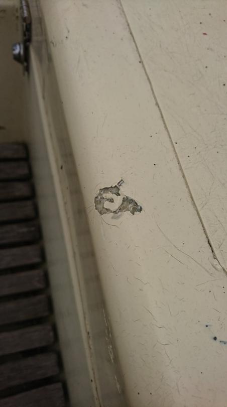

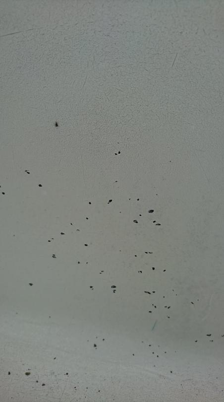

To żelkot, oryginalne pokrycie laminatu (nie wygląda na pomalowany), czyli żywica z barwnikiem. Pęka gdy skorupa się ugina/pracuje, (bo w przeciwieństwie do laminatu nie jest zbrojony); zwłaszcza gdy gruby.
Te drobne liczne spękania - wygląda że ze starości - konstrukcyjnie nie mają znaczenia, możesz z tym żyć. Mogą co prawda wskazywać na mało sztywną skorupę, ale przecież nie będziesz poprawiał producenta...
Przyjrzeć się należy większym pęknięciom, długim, jak przedostatnie zdjęcie, lub miejscom uderzonym, jak ostatnie. Po uderzeniu możesz też mieć 'pajączki', spękania rozchodzące się promieniście od uderzonego miejsca.
Takie wskazują na uszkodzenie samego laminatu pod spodem, a to należałoby naprawić, czy wzmocnić. Na początek zajrzyj na skorupę od spodu, lub spróbuj obciążyć, nadepnąć cy cuś, by zobaczyć czy nie pękło na dwoje.

Dodając do powyższej, trafnej diagnozy kolegi, dodałbym jedynie, że o ile da się z tymi uszkodzeniami żyć gdy nie malujesz, to gdy masz zamiar pomalować jednostkę, niezbędne jest ich odpowiednie naprawienie.
Pomalowanie większości pęknięć widocznych na zdjęciach bez prawidłowego zeszlifowania, wypełnienia szpachlówką i wyrównania powierzchni nie będzie trwałe. Jeżeli pomalujesz uszkodzony / popękany żelkot bez jego poprawnego naprawienia, w niedługim czasie ponownie pojawią się defekty, tym razem na powierzchni lakieru.
Ad. zdjęcie przedostatnie przedstawia jak nie należy naprawiać takich uszkodzeń z użyciem szpachlówki czy żelkotu

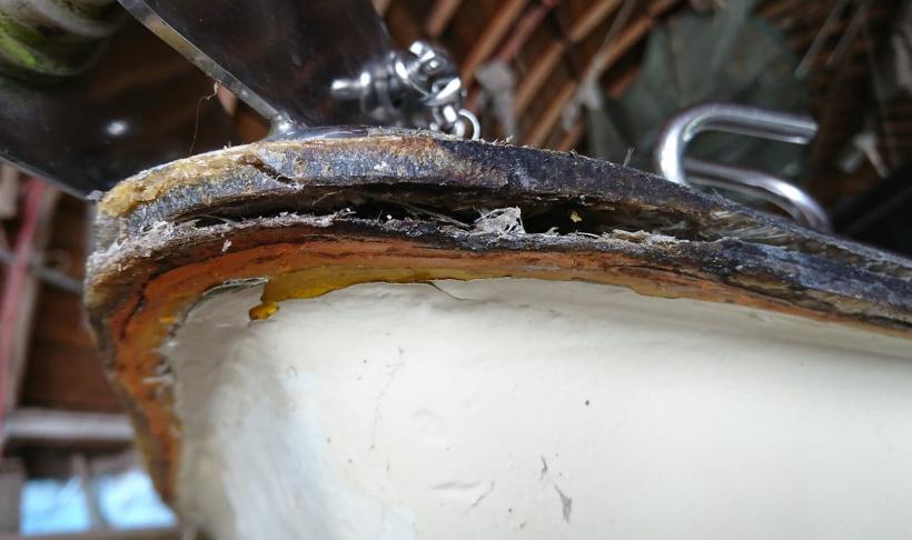

Okucie dziobowe jest przykręcone do pokładu, a trzymało się kadłuba praktycznie tylko na odbojnicy, gdyby nie fakt, że była naprawdę solidna ... ;)
