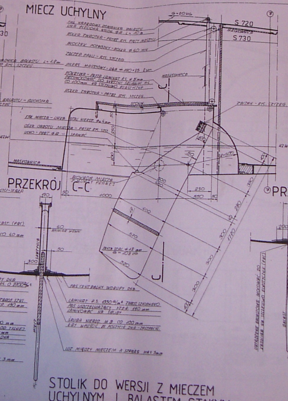

Witam wszystkich
Wiem, że mogę na Was liczyć, bo już mi raz pomogliście.
Mam na małej łódce (PEGAZ 600) OBROTOWY MIECZ NA KORBĘ.
Chcę wyprowadzić fał miecza do kokpitu. (korba jest dosyć "męcliwa")
Musi być na pewno system bloczków, ale jak to (fał) wyprowadzić na pokład?
Proszę o podpowiedzi.

Z reguły robii się to przez pilers, ale AFAIR w Pegazie 600 jest ślimak? Może być duża przeróbka.
Tam nie ma ślimaka. Jest fał miecza bezpośrednio nawijany na kołowrót uruchamiany korbą w kokpicie pod zejściówką.

Nie jestem pewien czy cię dobrze zrozumiałem i czy pomogę.
U mnie na Lanaverre 590 mam miecz obrotowy i wyprowadzony jest fał do kokpitu banalnie. Tylko pozycja 1 jest w kokpicie reszta umieszczona pod pokładem
Do koła gdzie nawijana jest linka miecza jest dołożone drugie koło (większe - robi za przekładnie) z fałem miecza wyprowadzonym do kokpitu.
Mechanizm wygląda tak:

Dzięki
Trochę mi pomogłeś, bo rozwiązanie może być faktycznie proste. Na Pegazie jest inaczej, ale te rysunki pomogą

Na Tangu wygląda to tak
