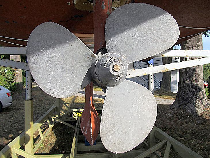

Nie Krzysztofie - pisząc, że robię tak corocznie ze swoją śrubą napędową chciałem powiedzieć, że corocznie - po wyjęciu jachtu z wody - zdejmuję śrubę, zabieram ją do warsztatu - tam czyszczę ją mechanicznie z pąkli (jeżeli są) - następnie środkami zmywającymi chemicznie zmywam resztki ostatnich powłok anty-porostowych - odtłuszczam ją - nakładam dwie/trzy warstwy Primera (chyba P1) do aluminium a potem 3 warstwy farby końcowej - chyba się to nazywa P7.
Trochę z tym jest pieprzenia, ale się opłaca - przynajmniej mnie... :D
Dzięki temu - po ostatnim sezonie 2018 - śruba po wyjęciu z wody wyglądała tak:
IMG_9782.JPG [ 126.92 KiB | Przeglądane 4855 razy ]
Jak komuś się wydaje, że to przesada, to przecież może ze śrubą nie robić nic - prawda ?
Piękną śruba ale czy ty (oczywiście przez przypadek) nie zamalowałeś także anody?
Na wiosnę będziesz chyba musiał bardziej się przyłożyć, to nie tylko głupio wygląda ale może być dosyć groźne tym bardziej gdy sugerujesz, że śruba jest wykonana z alu.
Robaczku - anoda jest ZA śrubą od strony S-Driva i zakładam ją zawsze wypiaskowaną - niemalże sterylnie, żeby nie ubrudzić jej w niczym.
Śruba jest już przygotowana do założenia - pomalowana i złożona w folię - ten fotek to po wyjęciu jachtu z wody i uważam, iż taki stan rzeczy po 5 miesiącach w wodzie jest super stanem.
