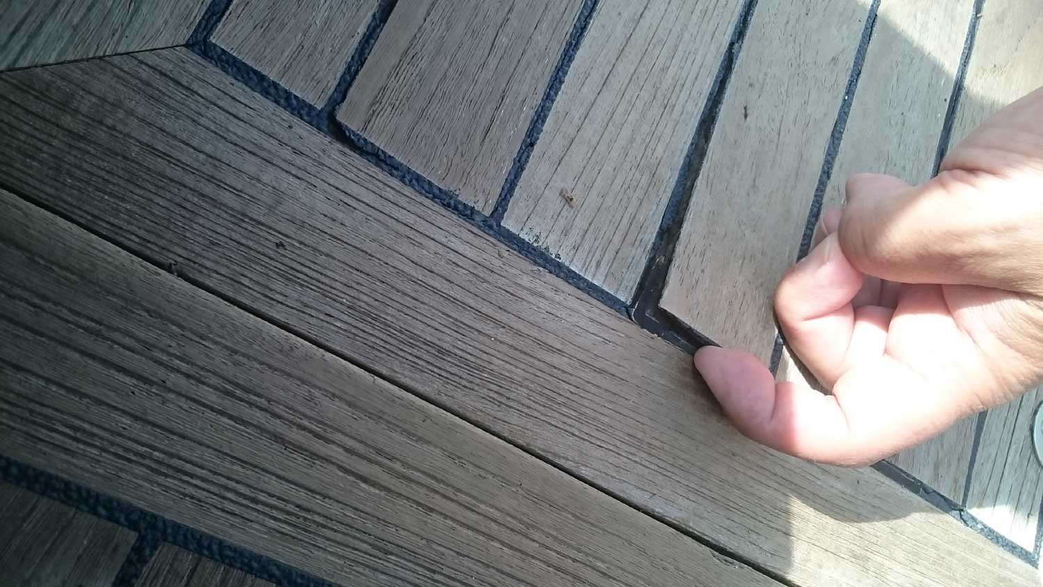

Kupiona za granicą łódka ma taką przypadłość, że w kilku miejscach, na klapach bakist w kokpicie odchodzi teak i istnieje niebezpieczeństwo, że w trakcie przeprowadzki na ojczyzny łono, teakowe listewki się połamią i ostrymi krawędziami przefasonują tyłki załodze.
Na zdjęciu może nie za bardzo widać, ale to są obłogi o grubości ca. 2 mm.
Nie wiadomo czym to było klejone. Sądzę, że Sikaflex, ale pewności nie ma.
Chodzi o doraźne zabezpieczenie. Czym to podkleić? Istnieje niebezpieczeństwo, że może to się odbywać w warunkach permanentnie deszczowych (jesień na Północnym).
ps. Dużo więcej niż na fotce nie da się odgiąć.

Najprościej też sikafleksem (nie musi być 'yachtowy' - np. Sikabond, sika 252) czy innej nazwy 'elastic polyurethane adhesive'. Ogólnobudowalne kleje.
Utwardzają się kontaktem z wodą - no worries - a jak trzymają do brudu to siem okaże ;)

Klej poliuretanowy (jako naprawa tymczasowa) może być, ale pod warunkiem nie przesadzenia z ilością. Powinien być nałożony jako bardzo cienka warstwa. Pamiętać trzeba, że będzie się pienił. Nadmiar wysadzi klepkę. Klepka koniecznie musi być porządnie dociśnięta.
W każdym przypadku powierzchnie klejone muszą być oczyszczone a przy zastosowaniu Siki wcześniej użyty primer.

Jak to tylko na czas przeprowadzki, a powierzchnia teaku będzie odrestaurowywana, to proponuję szarą taśmę zbrojoną przykleić w jednym kierunku wystarczająco krótkie paski, a następnie od brzegu do brzegu pokryć te krótkie pod kątem, żeby krawędzie długich taśm były poza zasięgiem dupo, nogi zrywaczy/odwijaczy krawędzi taśmy.
Nie nie, to nieporozumienie: nie żadne 'kleje pieniące' typu 'klej poliuretanowy do drewna'. Nie będzie trzymał.
Idzie o masę klejącą elastyczną, 'sealant/adhesive', jak ta Sika. Jest tego pełno, różnych firm, takie wyciskane z kartusza z dzióbkiem. Nie musi być opisany jako poliuretanowy, może być 'hybrid polymer', MS polymer', czy nawet jako uszczelniacz dekarski. :lol:

Jeżeli na tymczasowo to tape. Sika trzyma bardzo mocno i ewentualne odrywania klepek boli .

Sikaflex będzie według mnie najlepszym rozwiązaniem utwardza się pod wpływam wilgoci
nałóż pod klepkę i dociśnij.Nadmiar kleju zaklej go taśmą aby nikt nie ubrudził się i gotowe .

Jak długo sika twardnieje w warunkach bardzo dużej wilgotnosci? Na tyle żeby nie budziła?

Ja przyklejałem podsufitkę na sikaflex 11 to schło dobę lekko (musiałem podpierać badylami sufit) Ale to wszystko suche było jak pieprz. Nakładkę na listwę odbojową przyklejałem - wilgotne było - cienko maźnięte to już po jakich dwóch godzinach trzymało.
Tylko że potem nie szło tego oderwać :-x bez zniszczeń.
Jeżeli naprawa ma być doraźna to ja również opowiadam się za jakąś taśmą klejącą.

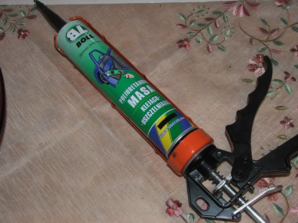

Maar. Będę wredny i podam Ci właściwą odpowiedź :lol:
Chcesz przylepić tak, żeby huragany nie potargały, ale bez specjalnego pieprzenia się z tym.
W sensie - bez żadnego przygotowania ?
A potem chcesz łatwo usunąć lepiszcze przy remoncie ? ( Tak zrozumiałem )
Znaczy podginasz lekko listewkę i wstrzykujesz z pistolecika taki zajzajer jak na fotce.
Nie martwisz się co tam pod spodem pod listewką. Kurz, woda, piasek olej etc...
O nic się nie martwisz tylko wstrzykujesz średnio dużą dawkę...
Ale najważniejsze, że musi to być produkt tej konkretnej firmy.
( Kupisz w każdym motoryzacyjnym )
Bo jeśli użyjesz takiego zajzajeru lepszej jakości, to potem będziesz brzydko klął przy czyszczeniu podczas remontu.
Oczywiście nie upieram się, że to najlepszy patent na tymczasowe klejenie "na sztormy".
Nie upieram się, tylko po prostu wiem ;)
