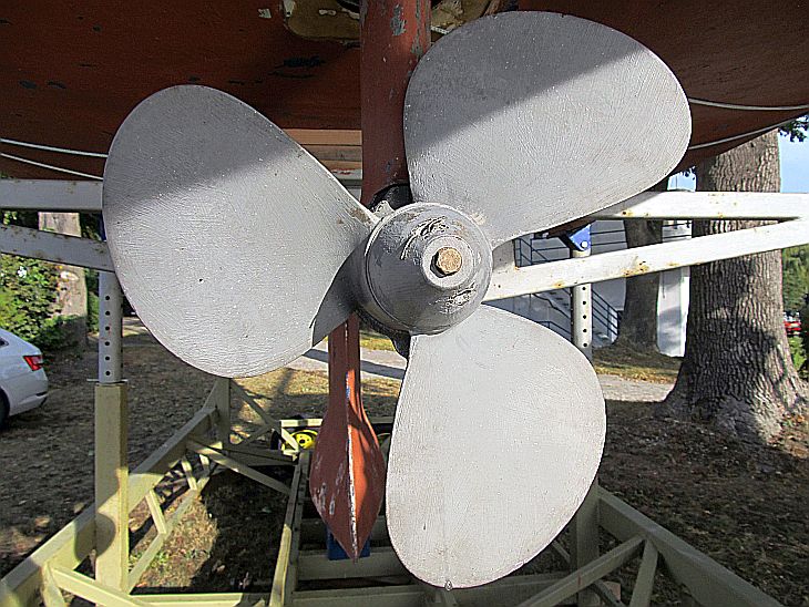

I śruba po sezonie wygląda mi tak - bez mycia:
Kocur śruba po 2018.JPG [ 126.92 KiB | Przeglądane 8063 razy ]
Polecam naprawdę malować śruby anty-porostem ale specjalnym do śrub.
Micubiszi kupił dopiero co jacht, więc ma to, co położył poprzedni właściciel.
Ja maluję tym samym antyporostem co dno i nie miałem kłopotów. Ale może to zależy od tego ile się pływa na silniku. No i mam składaną śrubę, z której antyporost może być mniej zmywany w ciągu sezonu.

Jeden (Hansa 400) ma śrubę Gori 2 łopaty składaną i na żaglach pływa lepiej o - pi razy Bolka oko - pół węzła do węzła od nas, ale w stosunku do naszych jachtów na silniku jeździ o mniej więcej tyle samo gorzej.
My z kolegą (Bavarie 40) mamy obaj identyczne nieskładane 3 łopatowe śruby 17x12xL i pływamy na nich na silniku znakomicie, ale na żaglach tracimy faktycznie mniej więcej pół węzełka (czasem do węzła) czyli jedziemy zamiast 7,5 kn to 6,5 - 7 kn.
Znaczy na Hel na piwo dopłynę wolniej o 12 do 15 minut - znaczy przeboleję ten fakt :rotfl:
A do SE płynąc 100 mil ze śruba nieskładaną mam w plecy 2 godziny.
Śruba składana Gori 3 łopatowa 16x12 kosztuje ok 2500 eurosów i powstaje tylko pytanie, czy ten wydatek wart jest tych "strat" :D

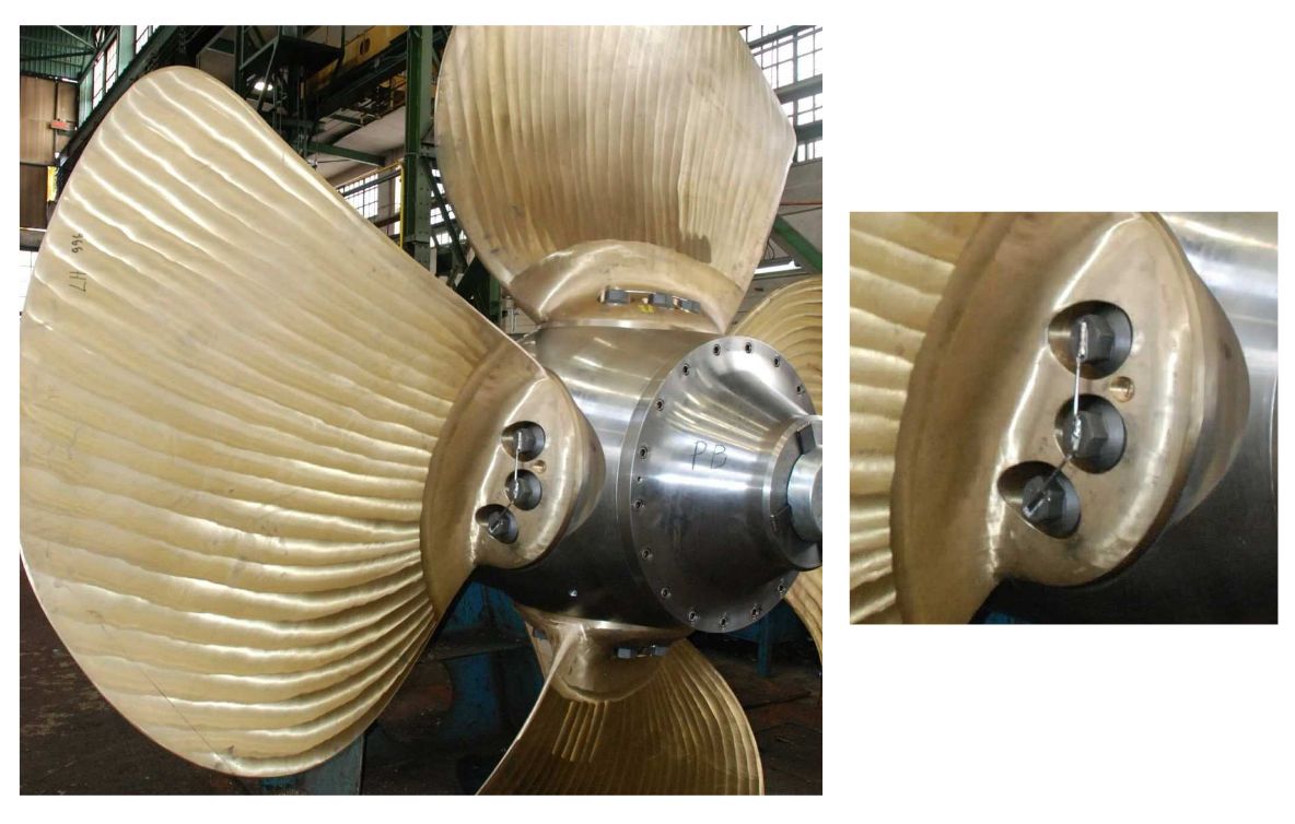

Nie mylisz się, ale ważne, żebyś nie zapomniał zanim zakręcisz śrubą, porządnie przykręcić śruby ( ilustracja pod postem ) ;)
A tak serio, serio i całkiem całkiem serio...
Wojtasbis :)
Przy badaniu wytrzymałościowym gwintów nie bierze się pod uwagę kierunku gwintu ( tego czy on prawy czy lewy )
Dla tych samych zarysów gwintów wytrzymałość jest taka sama niezależnie od kierunku zwojów gwintu. W zależności z której wylicza się wytrzymałość kierunek gwintu w ogóle nie występuje!!!
To tak na wypadek, gdybyśmy chcieli jeszcze jakieś różnice znajdywać...
Oczywiście poza tą, która najmilsza memu sercu ( poza cenową różnicą ;) )
sruba.jpg [ 107.41 KiB | Przeglądane 7722 razy ]
