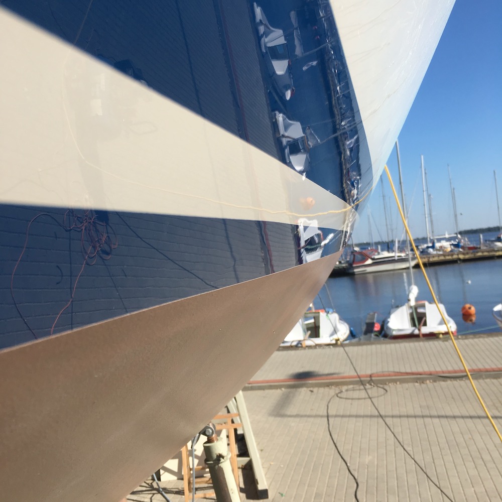

Położyłem na moim kadłubie Coppercoat.
Podobno jest już w Polsce dystrybutor.
A tak wygląda na moim jachcie.
10gelcoat.jpg [ 176.33 KiB | Przeglądane 6256 razy ]
Czas ruszać. www.newkate.com

Jak do tej pory bez zarzutu. Nic nie czepia się kadłubu. Ale stanąłem na wodzie w kwietniu, czyli 6 miesięcy temu i raczej cały czas pływam.
Zapewnienia, że Coppercoat na wystarczyć na 10 lat znajdują potwierdzenie. W Ipswich widziałem wiele wyslipowanych jachtów i co drugi ma Coppercoat. Wszystkie one, bez względu na upływ czasu, wyglądają jednakowo gładko i pięknie.

Na mój jacht zużyłem 16 zestawów po 3 kg. Czyli ponad 7 tys zł. Ale to nie wszystko.
Z kadłuba należy usunąć wszystkie dotychczasowe warstwy, do żelkotu. Ja wykonałem to techniką sodowania. Następnie profilaktycznie należy (to podpowiada zdrowy rozsadek) nałożyć anyosmozę, gdyż Coppercoat pomimo, że jest epoksydowy, to nie spełnia roli zabezpieczenia przed osmozą.
Wszystko razem dla jachtu ok. 15 m będzie kosztować około 15 tys. zł.

Coppercoat has all the copper bound within a waterproof epoxy.
Znam przypadek porośniętego jachtu z nałożonym Coppercoat po kilku miesiącach. Okazało się, że po nałożeniu farby, nie była ona (po całkowitym wyschnięciu) przeszlifowana, żeby otworzyć pory i wyeksponować miedź na zewnątrz.
Bez tej czynności miedź otulona epoksydem nie działa.
