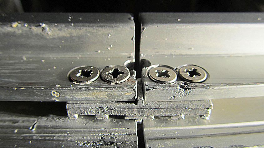

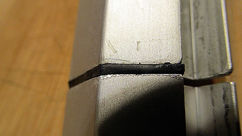

Ciekło Panowie na połączeniu obu ramek, bo ich połączenie mechaniczne wygląda tak:
IMG_9806.JPG [ 96.24 KiB | Przeglądane 4749 razy ]
IMG_9807.JPG [ 110.48 KiB | Przeglądane 4749 razy ]
Problem uszczelnienia tego typu okienek polega na tym, iż obie ramki są składane na styk - bez żadnego "zamka".
Powierzchnia owego styku jest jak widać niewielka - rzędu 3 mm grubości a pod spodem nie ma miejsca (i sposobu) na dodatkowe uszczelnianie.
Woda przesączała mi się właśnie tym połączeniem obu ramek - po wyjęciu ramek z jachtu znalazłem prawie niewidoczne pęknięcia uszczelniacza w tym miejscu.

Ano przytknąłem ów fragment ze znalezionym pęknięciem uszczelniacza do ust, wytworzyłem podciśnienie i poczułem bardzo niewielkie przesączanie się powietrza.
Na tyle niewielkie, że woda lana na to okienko pod ciśnieniem w porcie nie powodowała przecieku, ale już zanurzenie okienka w wodzie na fali (są to okienka dziobowe w burcie) i spowodowanie efektu "akwarium" powodowało niewielkie, ale uciążliwe przesączanie się wody przez miejsce owego połączenia ramek.
Obecnie rozłożyłem te okienka, dokładnie oczyściłem, odtłuściłem i jestem na etapie składania.
I jest mi potrzebny dobry uszczelniacz właśnie do połączenia owych ramek - a przy okazji do późniejszego złożenia ich w kadłub.
Także nie jest problem w uszczelnieniu uszczelki gumowej z ramką tylko w uszczelnieniu obu ramek, które sztywność całości okienka uzyskują dopiero po złożeniu ich wraz z szybą i jej uszczelką.

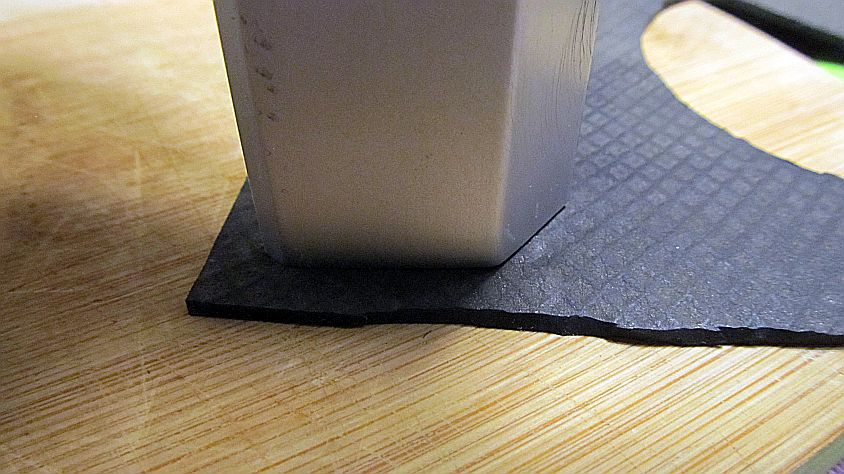

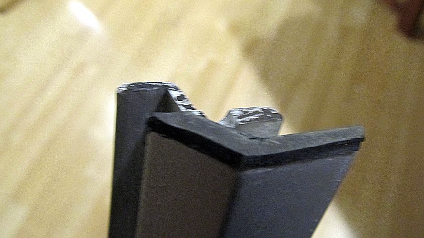

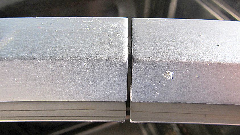

Zobacz - po Twoim poście zrobiłem na szybko taki eksperyment.
IMG_9808.JPG [ 100.27 KiB | Przeglądane 4621 razy ]
IMG_9809.JPG [ 81.18 KiB | Przeglądane 4621 razy ]
IMG_9810.JPG [ 101.77 KiB | Przeglądane 4621 razy ]
Złożyłem to tak na szybko bez żadnego uszczelniacza i już samo takie rozwiązanie po złożeniu daje szansę na szczelność bo - bez uszczelniacza - przy próbie na podciśnienie - nie zasysa powietrza jak uprzednio robiło.
Tyle, że na szybko wziąłem gumę z dętki samochodowej 2 mm - przykleiłem ją jak widać - i po prostu złożyłem całość.
Czyli idę tym rozwiązaniem - mam bardzo dobrą gumę na uszczelki - olejo- i wodo- odporna 2 mm.
Jutro na spokojnie wytnę 4 sztuki uszczelek - uszczelniacz już mam - przygotuję sobie front pracy - kupię jeszcze podkładki do śrub 4 mm bo mam za mało i zabieramy się za składania.
Dobra podpowiedź Zbyszku z tą uszczelką - wielkie dzięki :D

Jakby mi się jednak poszczęściło z montażem tego najlepszego w europie jachtowego chłamu okiennego to zastosuję także ową sikę 295 uv.

Włodek sprawdź czy ta guma z której robisz uszczelkę jest też uv.Słońce niszczy wszystko
PostNapisane: 9 paź 2018, o 22:57
Posty: 14122
Kupiłem ze Stomilu gumę do uszczelek paliwowych - ponoć jest UV...
Tak w każdym razie piszą ...
Zobaczymy za jakiś czas ...
