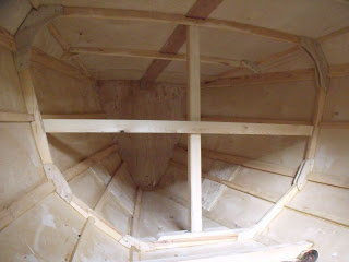

Przepraszam, powinienem napisać bez zabudowy wnętrza, jak w załączniku.

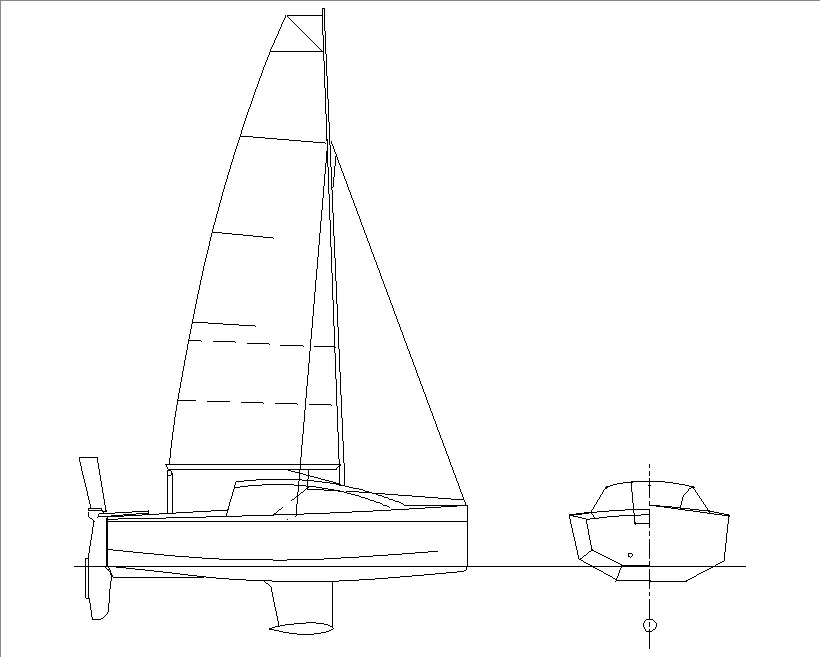

Podoginałem co nieco i wyskoczyła Setka II. :D

No, nie mogę mu nic ująć, bo to jest jacht 5 m. Rekord nie ma znaczenia, te czasy chyba już minęły... Nie będzie pływać tak samo, pływając 4,5-metrowym jachcikiem marzyłem o tym, żeby go przedłużyć chociaż o stopę, bo rufa siedziała w wodzie i fala rufowa wchodziła na pawęż. Brakowało długości.
