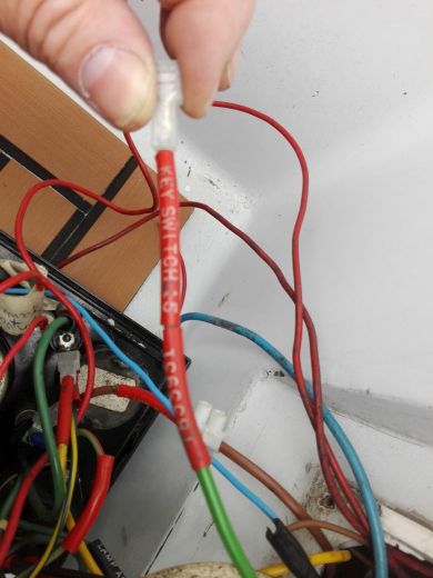

Silnik Volvo Penta MD6A czujnik paliwa Yazaki, gdzie w tym czujniku przylaczyc mase ?. Do czego przylaczyc kabalek ktory trzymam w palcach. Mam jaszcze kabelek z napisem KEY SWITCH 15 ????? Czujnik nie ma zadnych oznaczen.
Pozdrowienia Bartoszek
IMG_20180602_174416.jpg [ 62.68 KiB | Przeglądane 2160 razy ]
IMG_20180602_174304.jpg [ 104.01 KiB | Przeglądane 2160 razy ]

Wszystko piknie a najlepszy schemat elektryczny. Trzymać to se możesz, szukaj schematu, po wszelakich tagach, a nawet oznaczeniach produktu.

Jeśli wszystkie kabelki mają ten sam kolor to bez schematu nic nie zrobisz

Switch jak krańcówka z mojej cncowej branzy, sprawdz jego biegunowośc czyli plusowy czy minusowy, no i gdzie leci ogolnie, czy masz go luzem tylko? i jak działa ów czujnik? jak amperomierz to masz tylko petelke plusową mierzącą wartośc przepływu prądu. Nie wiem, ale bez podstawowego schematu elektrycznego ciężko sie wypowiedzieć.

Zdjęcia pokazują tył tzw. panelu z instrumentami.

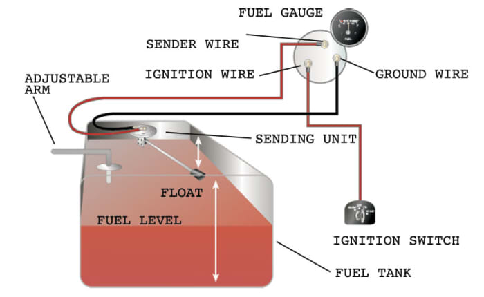

1) schemat 1 - jak podłączyć wskaźnik paliwa do czujnika paliwa:
Komentarz: schemat_1

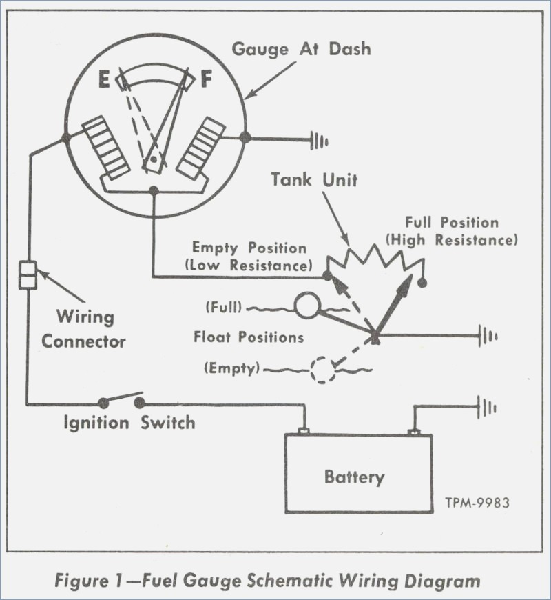

2) schemat 2 - jak zbudowany jest wewnętrznie wskaźnik paliwa:
Komentarz: schemat_2
schemat_2.jpg [ 74.5 KiB | Przeglądane 2070 razy ]
I teraz:
1) Dolny czerwony przewód, z niebieską końcówką, jest przewodem sygnałowym przez który powinno być podane napięcie z plusa akumulatora - zgaduję i zakładam że via stacyjka; na schemacie_1 jest oznaczony jako "ignition wire".
2) Górny czerwony przewód, z czerwoną końcówką, z tego co widzę jest opisany jako "+ tank" - zgaduję i zakładam, że ten przewód to przewód sygnałowy i jest podłączony (nie jest luźny i nie lata ?) do plusa czujnika poziomu paliwa w zbiorniku; na schemacie_1 jest to "sender wire".
3) Zgaduję i zakładam, że czerwony przewód który trzymasz na pierwszym zdjęciu to przewód minus zasilania wskaźnika (-) - Ty to nazywasz masą.
Zanim jednak cokolwiek podłączysz, zrób pomiary omomierzem.
Odłącz przewody od wszystkich złączy.
Na czas pomiarów odłącz również żarówkę - siedzi ona w tym czarnym gumowym/plastikowym gnieździe.
Teraz pomiary:
1) zmierz oporność między "ignition wire" a zasilaniem (-) wskaźnika -> wynik A, powinno pokazać najwięcej np. ok. 450 Ohm (jest to oporność tych cewek ze schematu_2)
2) zmierz oporność między "sender wire" a zasilaniem (-) wskaźnika -> wynik B, powinno pokazać mniej np. 300 Ohm
3) zmierz oporność między "ignition wire" a "sender wire" -> wynik C, powinno pokazać najmniej np. 150 Ohm
Prawidłowe wyniki pomiarów, potwierdzające że złącza pełnią takie funkcje jak napisałem na początku posta:
1) wynik A < wynik B < wynik C
2) wynik B + wynik C = w przybliżeniu wynik A
Jeżeli pomiary NIE_POTWIERDZAJĄ powyższego, to myślimy dalej - na zdjęciu jest widocznych wiele innych złącz/lampek/przewodów, być może część z nich to jakieś rezystory kalibrujące, lampki pełniące taką rolę, boczniki, przekładniki albo ew. inne elementy.
Jeżeli pomiary potwierdzają powyższe, to oznacza że czerwony przewód który trzymasz należy podłączyć do minusa (-) zasilania - Ty to nazywasz masą.
Pozostałe dwa przewody to przewody sygnałowe - czyli "ignition wire" podłączony do stacyjki i "sender wire" podłączony do plusa (+) czujnika paliwa w zbiorniku.
Jeszcze uwagi praktyczne, pewnie znasz, ale dodam na wszelki wypadek:
a) wskaźniki poziomu paliwa podłącza się na napełnionym zbiorniku,
b) "ignition wire" i "sender wire" nie mogą być podłączone do minusa (-) zasilania (Ty to nazywasz masą)
c) złącza "ignition wire" i "sender wire" z tyłu wskaźnika powinny być izolowane od jego obudowy przez podkładki albo przelotki np. gumowe - sprawdź czy ta izolacja jest OK i pomiędzy "ignition wire" a obudową, oraz "sender wire" a obudową, nie ma zwarcia
Jeżeli chodzi o zielony przewód "KEY SWITCH 15" to trudno powiedzieć gdzie go podłączyć. Nazwa wskazuje, że do stacyjki :-) ale nie napisałeś, gdzie jest stacyjka i gdzie już jest podłączony ten kabel (może do lampki sygnalizacyjnej?).
Czy stacyjka jest jednym z obiektów na panelu z tymi instrumentami, czy czymś zupełnie oddzielnym?
Jeżeli nawet panel wygląda na samoróbkę, to czy nie ma na nim jakichś serial numbers albo poszczególne wskaźniki takowych nie posiadają (to ułatwiłoby ich identyfikację)?
